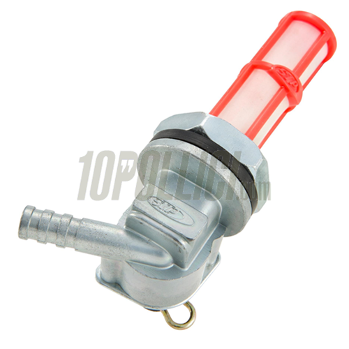

Inoltre l'ultimo rubinetto fast flow 2.0 della Sip è realizzato direttamente senza sfiato. Quindi ingegneri o non, nel tempo in tanti hanno apportato numerose modifiche alla Vespa, alcune molto buone altre meno. Dalle cose più piccole come la seconda sede o'ring sulla leva frizione per non far trafilare olio, ai vari cateteri per non far sporcare i Carter fino a quelle più radicali che riguardano ciclistica e meccanica. Gli stessi ingegneri Piaggio con il tempo hanno migliorato il progetto, non è detto che se una cosa nasce in un modo poi non si possa migliorare, secondo me.
Nella foto il fast flow 2.0, che butta parecchia benzina in più rispetto all'originale Piaggio. Tra parentesi, la modifica che illustra il tipo nel video, in inglese, funziona alla grande, io l'ho sperimentata. Se però uno ce lo vuole tenere il tubicino si infila ad incastro, e non serve a nulla mettere colle varie, perché la benzina le scioglierebbe molto velocemente, anche la pasta rossa non va d'accordo con la benzina.
