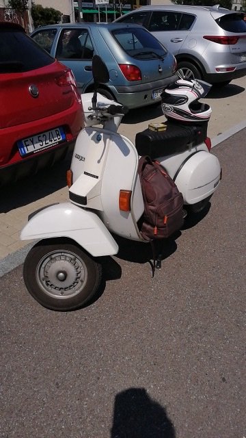

fedemal Inviato Giugno 7, 2020 Inviato Giugno 7, 2020 Ciao a tutti, sono un nuovo iscritto e da ieri felice possessore di un px 150 arcobaleno. Ho esperienza in fatto di vespe, di guida più che di meccanica, avendo guidato quella di mio papà per oltre 20 anni, un px 125 del 1981 col quale ho fatto circa 79 mila km. Vi racconto la mia esperienza di ieri: vivo a Mestre, la vespa è a Milano, che problema c’è mi dico, vado, la prendo, faccio il passaggio, guido e vengo a casa. Facile no? E invece...E invece faccio 11 km, mi fermo per fare il pieno, chiudo a chiave per andare a pagare, torno e? Bloccasterzo piantato, la vespa ha il manubrio bloccato, non si apre più! c@##o!!! Ho una vescica su un dito a forza di provare, non ne ha voluto sapere, ho chiamato il vecchio proprietario che, molto gentile e disponibile, mi aiuta, fatta portare da un meccanico per sistemare ergo dovrò tornare di nuovo per prenderla. Ma che sfiga! A voi è mai successo? Ero abituato col px, chiudi a chiave e fine. Questa ha accensione e chiusura assieme, anche avessi trapanato la parte colpevole dello stop forzato non avrei concluso nulla. Pazienza.Piuttosto ho bisogno di un consiglio: è bianca e negli anni è stata ritoccata (manualmente e male) di vernice: come posso fare per lucidarla e farla tornare a un colore accettabile? Non ho esperienza e vorrei farlo da solo.Grazie a chi mi risponderà Federico 0 Cita

fedemal Inviato Giugno 15, 2020 Autore Inviato Giugno 15, 2020 Ciao a tutti, sabato scorso sono finalmente riuscito a portare a casa la vespa, che avvenuta! Milano Mestre è lunga, non per la strada ma per gli imprevisti. Per fortuna sono andato via con un amico che ne capisce più di me altrimenti potevo scrivervi da qualsiasi città compresa tra punto di partenza e di arrivo indicati. Allora partiamo da Milano, dopo circa 4 km primo pit stop, vespa morta. Non va. Parte e si ferma. Per farla breve era da poco stato sostituito il tubo della benzina, era troppo lungo e si piegava per cui la benzina non passava. Apri tutto, taglia, riaggancia e via (detta così sembra semplice ma non lo è). Faccio la tangenziale, entro in autostrada e dopo un centinaio di km mi rendo conto che ogni tanto va per spegnersi. Poi si spegne. Riparte, si spegne di nuovo e non va più (tutto questo è durato per una quarantina di km). Spingo la vespa fino al primo autogrill (dopo 3 km a piedi spingendola) e guardiamo, siamo lì quasi per chiamare il carro attrezzi e cosa scopriamo? Si svita la vite del minimo! Riavvitala, legala con un fil di ferro, fa il pieno e via! Insomma tutto bene quasi fino in fondo, arrivati all'uscita dell’autostrada a Mestre muore di nuovo. Cazzo la benzina!!! Era finita, scemo io che non ho controllato bene (e per fortuna c’è l'indicatore del livello del carburante!). E vabbè, spingo di nuovo, pieno e via per gli ultimi km verso casa. Alla fine della fiera siamo partiti verso le 11,30 e arrivati all 19,30 a casa, leggermente sudato e stanco ma co pl sorriso, pronto per affiancarla al Ducati in garage! Adesso, se il tempo me lo concederà, dovrò darle una bella lavata, è stata purtroppo trascurata, è un po’ alla volta sistemare due tre cose. A tal proposito, bravi meccanici di vespe in zona Mestre ne conoscete? grazie Federico 0 Cita

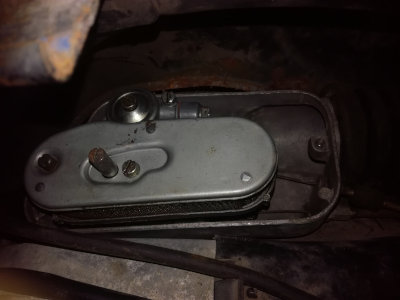

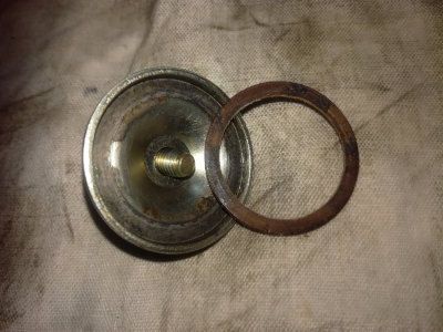

Kalimero Inviato Giugno 17, 2020 Inviato Giugno 17, 2020 in merito ai PX ricordo una serie di video sul canale Vespe & Motori ... qui sul forum la ricerca non è facile ma sicuramente c'è una guida ... Innanzitutto procurati la serie di guarnizioni per il tuo carburatore. Penso sia un SI 20.20D, ma verifica prima, sia mai che sia stato sostituito. Sviti il coperchio della vaschetta che lo contiene e dovresti trovare la seguente situazione: Sviti la due viti esterne che fissano il filtro dell'aria, quella centrale regola il minimo e la puoi lasciare così com'è. A questo punto avrai il tuo carburatore senza filtro dell'aria: Lì dove ho disegnato il cerchio rosso potrai leggere la sigla: Le cose importanti da sapere prima di procedere allo smontaggio sono: - avere gli attrezzi adatti; - i carburatori sono fatti con una lega di alluminio e zinco, non arrugginiscono di proprio (ma puoi trovare tracce di ruggine che sono provenienti dal serbatoio) ma sono "morbidi" per cui bisogna stare attenti a non serrare troppo le viti di fissaggio in quanto potrebbero spanare i filetti delle sedi. Gli attrezzi adatti e non troppo consumati evitano un sacco di rogne e non rovinano ciò che andrai a smontare. Mi scuserai se sto elencando cose molto ovvie, ma non ho idea del tuo livello di conoscenza. Al posto tuo proverei, perché se riesci nell'intento sai che soddisfazione poi? Inoltre accumuli esperienza per individuare eventuali problematiche durante i viaggi ... Buon lavoro 1 Cita

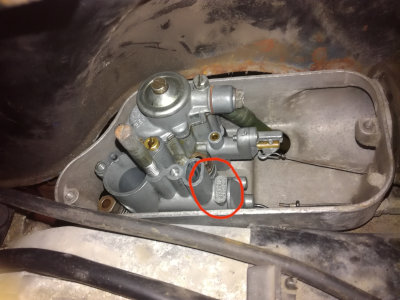

Kalimero Inviato Giugno 18, 2020 Inviato Giugno 18, 2020 Una volta tolto il coperchio della vaschetta che contiene il carburatore, anziché sfilare il tubo benzina dal beccuccio, spesso si fa una fatica boia , io svito tutto il beccuccio. Se poi andrà sostituito il tubo allora ci si potrà divertire a sfilarlo distruggendolo ... Ci sono due dadi che fissano il carburatore al carter, si svitano e una volta allentato tutto il carburatore puoi agilmente staccare il cavetto dell'aria e quello dell'acceleratore. Stai attento che quando sollevi il carburatore si potrebbe staccare un gommino posto al di sotto e, per disgrazia potrebbe finire nella camera di manovellismo! Io, appunto me n'ero dimenticato ma mi è andata bene: Come vedi dalla foto era al limite! Se ti procurerai il set di guarnizioni varrebbe la pena sostiuire sia quella che vedi nella foto precedente sia quella che vedrai nelle prossime togliendo la vaschetta che contiene il carburatore: svitando quella vite centrale ti troverai poi in questa situazione: Ricordati di pulire bene tutte le superfici. Prima però, tramite la pedivella fai girare il motore finché l'albero motore chiude la luce di carico. Se ti finisce qualcisa lì dentro ti tocca aprire il motore! Di seguito alcune foto in cui vedrai il carburatore smontato in tutte le sue parti: e poi i getti: Lava bene tutto in una vaschetta con benzina pura e poi soffia con aria. Prima di tirare giù i getti fai magari una foto per ricordarti dove andranno reinseriti anche se non hai possibilità di sbagliarti. 0 Cita

fedemal Inviato Giugno 18, 2020 Autore Inviato Giugno 18, 2020 2 ore fa, Kalimero dice: Una volta tolto il coperchio della vaschetta che contiene il carburatore, anziché sfilare il tubo benzina dal beccuccio, spesso si fa una fatica boia , io svito tutto il beccuccio. Se poi andrà sostituito il tubo allora ci si potrà divertire a sfilarlo distruggendolo ... Ci sono due dadi che fissano il carburatore al carter, si svitano e una volta allentato tutto il carburatore puoi agilmente staccare il cavetto dell'aria e quello dell'acceleratore. Stai attento che quando sollevi il carburatore si potrebbe staccare un gommino posto al di sotto e, per disgrazia potrebbe finire nella camera di manovellismo! Io, appunto me n'ero dimenticato ma mi è andata bene: Come vedi dalla foto era al limite! Se ti procurerai il set di guarnizioni varrebbe la pena sostiuire sia quella che vedi nella foto precedente sia quella che vedrai nelle prossime togliendo la vaschetta che contiene il carburatore: svitando quella vite centrale ti troverai poi in questa situazione: Ricordati di pulire bene tutte le superfici. Prima però, tramite la pedivella fai girare il motore finché l'albero motore chiude la luce di carico. Se ti finisce qualcisa lì dentro ti tocca aprire il motore! Di seguito alcune foto in cui vedrai il carburatore smontato in tutte le sue parti: e poi i getti: Lava bene tutto in una vaschetta con benzina pura e poi soffia con aria. Prima di tirare giù i getti fai magari una foto per ricordarti dove andranno reinseriti anche se non hai possibilità di sbagliarti. Infatti la prima foto non si vede, puoi riprovare a caricarla? 0 Cita

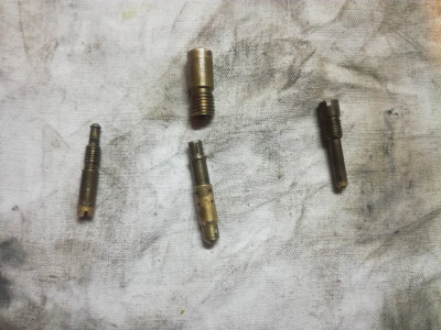

Kalimero Inviato Giugno 18, 2020 Inviato Giugno 18, 2020 Nel caso i getti fossero particolarmente otturati, utilizzo delle frese calibrate pensate per pulire gli ugelli di saldatrici ... Attenzione a non abusarne, perché ho l'impressione che a insistere troppo si possano allargare i fori ... Il coperchio della torretta, quella parte che contiene la vaschetta che raccoglie il carburante gestita da un galleggiante ed il suo spillo, va pulito bene soprattutto nella sede della sua guarnizione. Ho letto da più parti che sono soggetti a perdite. Se la sede è pulita e si usa una buona guarnizione non ci sono motivi per cui perda e come già detto all'inizio attento a non stringere troppo la vite. Il rischio spanatura è sempre alto! In questo caso ho dovuto pulire parecchio perché si era formata della ruggine. Per fare ciò, dopo aver tolto con attenzione la vecchia guarnizione, ho usato dello scotch brite. Ho riutilizzato la vecchia guarnizione per chiudere e non perde una goccia! Particolare attenzione va anche data al galleggiante: Qui lo vedi smontato in tutte le sue parti. Controlla che lo spillo non abbia segni di usura pronunciati. Noterai che una delle spalle che contiene il pernetto che permette l'oscillazione del galleggiante ha uno spacco. Con attenzione infila un cacciavite piatto nello stesso per allargarlo. Riuscirai così a sfilare il perno per togliere il galleggiante e lo spillo. Soffia bene con aria compressa attraverso il passaggio per scongiurare la presenza di corpi estranei che potrebbero compromettere la chiusura tramite lo spillo. Una volta riassemblato il carburatore, ricordati del gommino tondo e attento a non perderlo quando infilerai nuovamente il carburatore nella sua sede. Se hai dubbi chiedi pure e se non sarò in grado a risponderti io, sicuramente ci sarà qualcun altro che saprà darti una risposta esauriente Buon lavoro e facci sapere come procedi. 0 Cita
