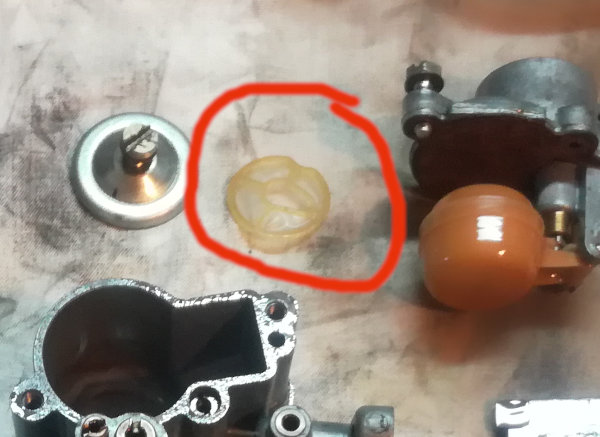

Kalimero Inviato 18 giugno 2020 - 20:46 Share Inviato 18 giugno 2020 - 20:46 Eccola: Scusa il disguido ... 0 Quote Link al commento Condividi su altri siti More sharing options...
Kaliningrad Inviato 19 giugno 2020 - 08:43 Share Inviato 19 giugno 2020 - 08:43 ^ Scusa Kalimero, ma quel gommino a cosa serve? Te lo chiedo perché non ricordo proprio di averlo visto quando ho recentemente smontato e pulito il carburatore. Grazie! 0 Quote Link al commento Condividi su altri siti More sharing options...
Kalimero Inviato 19 giugno 2020 - 10:16 Share Inviato 19 giugno 2020 - 10:16 Non ho controllato bene penso che faccia da tenuta per evitare che dal troppopieno della vaschetta (quella del galleggiante) la benzina invada la vaschetta che contiene tutto il carburatore. Magari non te ne sei accorto perché è rimasto attaccato al carburatore. Se digiti "funzionamento carburatore SI 20" si trovano tante belle guide, dieci volte più esaustive di quello che ho tentato di fare io Qualcuna di queste lo menziona ma non ne descrive lo scopo ... Ora non ho voglia di ritirarlo giù ma penso proprio avvolga una sorta di troppo pieno. Pronto a essere smentito da chi ne sa di più, ovviamente 1 Quote Link al commento Condividi su altri siti More sharing options...

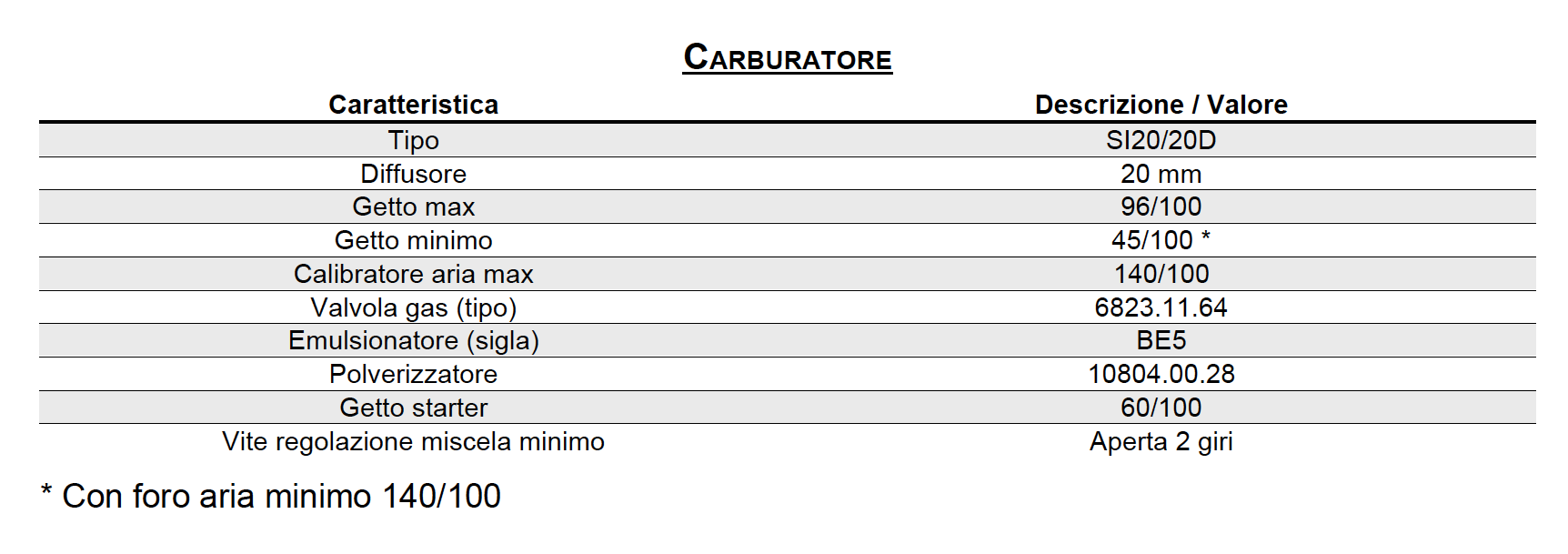

Kaliningrad Inviato 20 giugno 2020 - 05:18 Share Inviato 20 giugno 2020 - 05:18 ^ Quello che non ho ancora capito è che cos'è il polverizzatore. Viene spesso usato come sinonimo di "emulsionatore" ***, ma credo erroneamente in quanto nelle varie tabelle viene riportato con un riferimento completamente diverso: es. emulsionatore BE3 - polverizzatore 10804.00.28 https://it.wikipedia.org/wiki/Emulsionatore 0 Quote Link al commento Condividi su altri siti More sharing options...

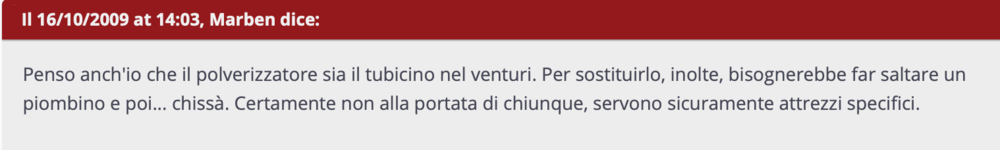

Kaliningrad Inviato 20 giugno 2020 - 08:20 Share Inviato 20 giugno 2020 - 08:20 ^ Trovato: 0 Quote Link al commento Condividi su altri siti More sharing options...

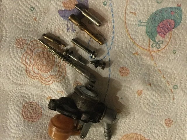

fedemal Inviato 23 giugno 2020 - 21:22 Autore Share Inviato 23 giugno 2020 - 21:22 Il 22/6/2020 at 06:32, Kalimero dice: Quando sviti il coperchietto della torretta, dovresti trovare un dischetto bianco in "plastica". Quello è il filtro. Ecco qua i miei pezzi, mezz’ora alla volta, la sera, zanzare permettendo (che abbondano particolarmente in questo periodo), sto andando avanti. Era durrò veramente sporco, in particolare quella vaschetta (torretta?) sopra il galleggiante. naturalmente ho smontato in tre parti la vite del massimo, aperto la torretta, pulita dentro, pulito il filtro benzina. ma è normale che minimo e massimo fossero chiuse serrate al massimo? Intendo, completamente avvitate. ciao 0 Quote Link al commento Condividi su altri siti More sharing options...
Kalimero Inviato 24 giugno 2020 - 05:06 Share Inviato 24 giugno 2020 - 05:06 Ciao fedemal, devono essere avvitate bene fino a battuta, altrimenti il carburante passerebbe dove non deve Dalla tua foto direi che manca un getto (probabilmente quello dello starter) e la vite titolo. È quella vite conica con la quale registri la corretta miscelazione aria/benzina al minimo. 0 Quote Link al commento Condividi su altri siti More sharing options...
fedemal Inviato 24 giugno 2020 - 19:23 Autore Share Inviato 24 giugno 2020 - 19:23 Sì, esatto, mancava nella foto il getto dello starter, smontato e pulito anche quello. Ho rimontato tutto, dato tre o quattro spedalate, atteso un attimo ed è partita. Domani provo a farci un giretto qui intorno, sembra apposto. ora la voglia è di smontare e pulire la marmitta. O la cambio? Polini? È omologata? Già ho la moto senza db killer ed ogni volta che incrocio una pattuglia temo, almeno con la vespa, per il momento, vorrei stare tranquillo. Un domani non si sa! 0 Quote Link al commento Condividi su altri siti More sharing options...
