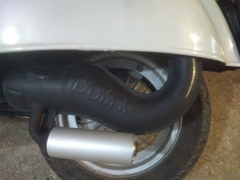

cescbcn Inviato 31 maggio 2021 - 12:24 Autore Share Inviato 31 maggio 2021 - 12:24 Eccomi qui, ancora con un problema da risolvere. Per quanto riguarda la carburazione non l'ho ancora revisionata, anche perchè quel problema dell'affogamento non l'ho più riscontrato. Cmq è una cosa che farò a breve, in quanto ho comprato e montato una marmitta polini nuova come questa: https://www.ebay.it/itm/223097045581?_trksid=p2047675.m570.l6004&_trkparms=gh1g%3DI223097045581.N41.S1.typeITEM_SHIPPED.R1.TR1 Il problema è che questa marmitta tocca il telaio quando sono in marcia, in particolare sotto la pancia. Cosa ho sbagliato? a me sembra tutto ok...avete consigli? Grazie 🙏 0 Quote Link al commento Condividi su altri siti More sharing options...
Kalimero Inviato 31 maggio 2021 - 12:38 Share Inviato 31 maggio 2021 - 12:38 Dovresti pubblicare una foto ... 0 Quote Link al commento Condividi su altri siti More sharing options...
cescbcn Inviato 1 giugno 2021 - 07:36 Autore Share Inviato 1 giugno 2021 - 07:36 (modificato) ho fatto una domanda stupida, la coda della special e' storta! Quando ero giovane mi tamponarono sulla pancia sinistra. Ovviamente poi e' stata riparata "alla meglio" e cosi' e' rimasta fino ad ora. Non ci facevo piu' caso in quanto mi ero abituato... Come si vede in foto, oltre ad essere la coda storta lo e' anche il porta targa. Per il momento non ho intezione e soldi per rifare la carrozzeria, quindi stavo pensando ad un modo per riaddrizzare la coda "fai da te" di quel tanto da non far toccare la marmitta. Forse un crick per auto tra ruota e telaio potrebbe bastare...e fare altri danni 😓 Modificato 1 giugno 2021 - 07:47 da cescbcn 0 Quote Link al commento Condividi su altri siti More sharing options...
Kalimero Inviato 1 giugno 2021 - 08:37 Share Inviato 1 giugno 2021 - 08:37 Il crick non mi sembra una buona idea ... ma magari va benissimo, eh. Io cercherei un amico bello robusto e proverei a mano Uno tiene la vespa davanti, per lo scudo e/o manubrio. L'altro prende la coda con tutte e due le mani da dietro e la forza verso il lato sinistro. Magari è sufficiente ... 0 Quote Link al commento Condividi su altri siti More sharing options...
luigi139 Inviato 2 giugno 2021 - 08:33 Share Inviato 2 giugno 2021 - 08:33 vespa sul cavalletto, ti siedi a terra, punti i piedi sulla ruota, guanti da lavoro, prendi la coda e tira forte, con il crick il problema è che nella zona dove lo appoggi sul telaio ti fa una buca, perché la forza è concentrata in in piccolo spazio 0 Quote Link al commento Condividi su altri siti More sharing options...

cescbcn Inviato 18 giugno 2021 - 15:22 Autore Share Inviato 18 giugno 2021 - 15:22 Il 2/6/2021 at 10:33, luigi139 dice: vespa sul cavalletto, ti siedi a terra, punti i piedi sulla ruota, guanti da lavoro, prendi la coda e tira forte, con il crick il problema è che nella zona dove lo appoggi sul telaio ti fa una buca, perché la forza è concentrata in in piccolo spazio grazie per il consiglio, ha funzionato 0 Quote Link al commento Condividi su altri siti More sharing options...
