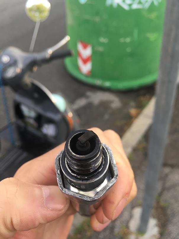

Ciao, ormai sono davvero agli sgoccioli di tempo e non so bene che fare. Vi scrivo gli aggiornamenti di oggi.
Foto 1: tirata in terza con aria tirata. fino al 50% di apertura ghigliottina la vespa tartaglia e si affoga, poi dopo invece prende giri e sembra fluida. La candela è nera e dopo la tirata fa fatica ad accendersi.

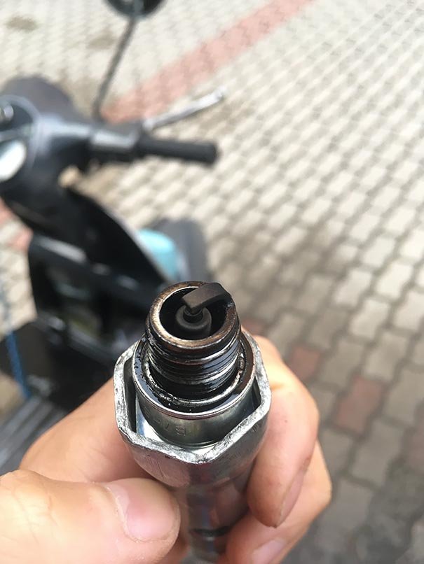

Foto 2: candela dopo una normale accelerazione e scalata senza tirare...ha qualche significato questo test?

Guarda, non so che dirti. A me il comportamento della fuoriuscita olio sembra normale ...
In fin dei conti però, il tuo problema era la ghigliottina, giusto? Come mai l'hai cambiata? La vecchia ce l'hai ancora? O lo spillo conico o la ghigliottina non sono quelli giusti per il tuo carburatore. È tutto Dell'Orto oppure Spaco, o addirittura un mix dei due?
