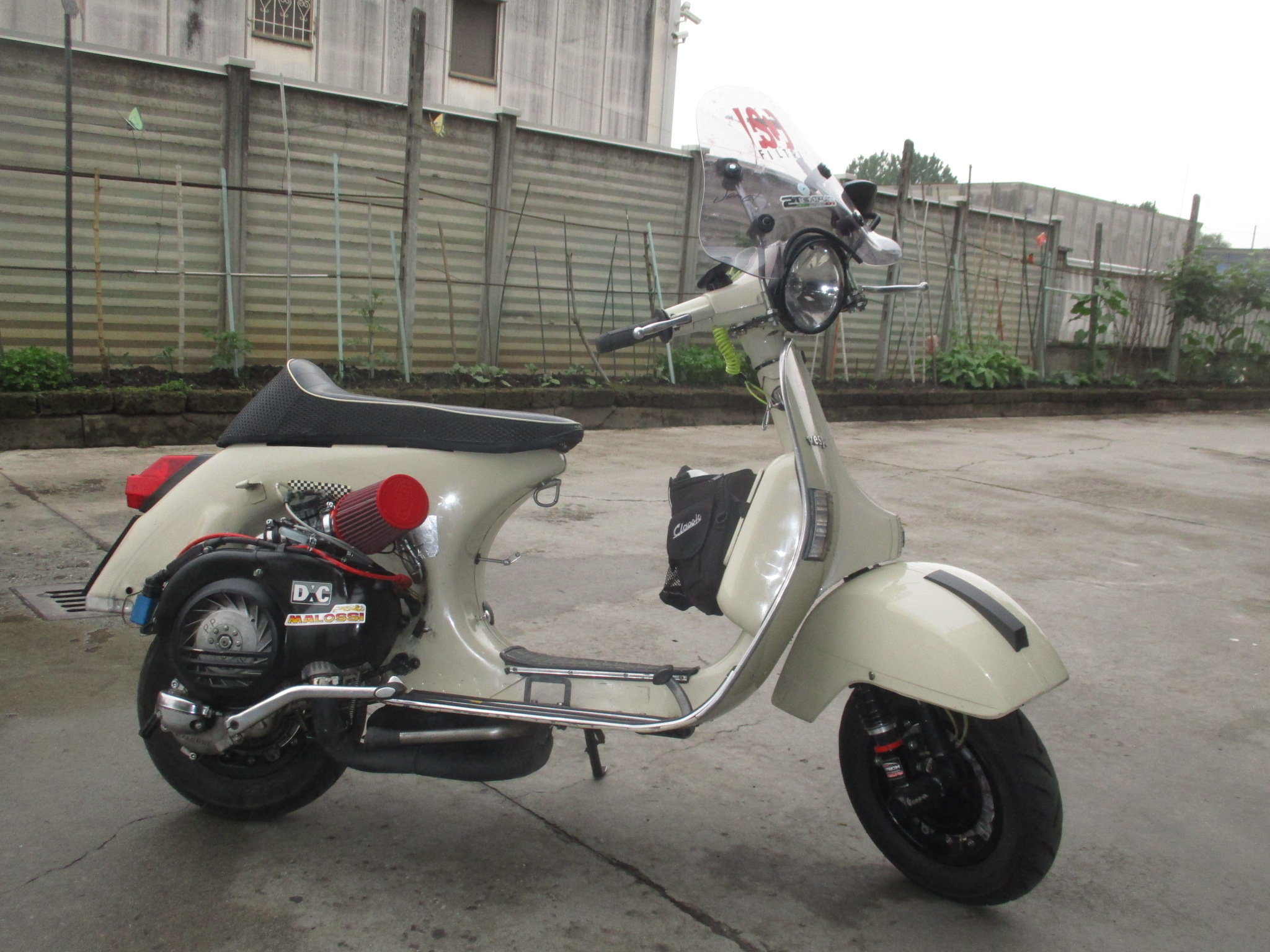

Kalimero Inviato Agosto 4, 2020 Inviato Agosto 4, 2020 Cazzo paletti! ... te sei fuori Vedo un portatarga! vuol dire che giri con quel mostro??? Confidi nella clemenza delle forze dell'ordine ... oppure fai finta di essere matto? Magari è tutta scena, ma non penso Complimenti comunque, sei un mito! 1 Cita
paletti Inviato Agosto 4, 2020 Inviato Agosto 4, 2020 9 minuti fa, Kalimero dice: Cazzo paletti! ... te sei fuori Vedo un portatarga! vuol dire che giri con quel mostro??? Confidi nella clemenza delle forze dell'ordine ... oppure fai finta di essere matto? Magari è tutta scena, ma non penso Complimenti comunque, sei un mito! Ciao,adesso vado in giro così! 0 Cita
Kalimero Inviato Agosto 4, 2020 Inviato Agosto 4, 2020 no comment ... per curiosità: a cosa servono le feritoie davanti alla cuffia motore? Ma? ... hai modificato anche la leva che seleziona le marce? mi sembra che sbordi fuori ... 0 Cita
paletti Inviato Agosto 4, 2020 Inviato Agosto 4, 2020 18 minuti fa, Kalimero dice: no comment ... per curiosità: a cosa servono le feritoie davanti alla cuffia motore? Ma? ... hai modificato anche la leva che seleziona le marce? mi sembra che sbordi fuori ... scusate se andiamo in OT,qui avevo ancora il motore a valvola e non era ancora massacrato il cofano(quello originale è sullo scaffale)le feritoie servono per dissipare meglio il calore,mentre il preselettore del cambio sembra che sborda per effetto ottico 0 Cita
Kalimero Inviato Agosto 4, 2020 Inviato Agosto 4, 2020 Molto aggressiva questa versione, mi piace ... 0 Cita
Quaggio82 Inviato Agosto 4, 2020 Autore Inviato Agosto 4, 2020 Paletti come sei configurato con quel motore? 0 Cita
Echospro Inviato Agosto 4, 2020 Inviato Agosto 4, 2020 Le feritoie tengono fresca la plastica del convogliatore d'aria Ciao Gg 0 Cita
paletti Inviato Agosto 5, 2020 Inviato Agosto 5, 2020 31 minuti fa, Echospro dice: Le feritoie tengono fresca la plastica del convogliatore d'aria Ciao Gg GIGI!!!!!!!!!!!! 0 Cita
FrancescoVespista Inviato Agosto 5, 2020 Inviato Agosto 5, 2020 6 ore fa, Echospro dice: Le feritoie tengono fresca la plastica del convogliatore d'aria Ciao Gg 0 Cita
Echospro Inviato Agosto 5, 2020 Inviato Agosto 5, 2020 19 ore fa, paletti dice: GIGI!!!!!!!!!!!! Vai in ferie? Te la fai una birra? Ciao Gg 0 Cita
paletti Inviato Agosto 5, 2020 Inviato Agosto 5, 2020 12 minuti fa, Echospro dice: Vai in ferie? Te la fai una birra? Ciao Gg Ciao,no rimango a casa,Sistemo un po l'officina e poi farò dei giri mordi ere fuggi con la Ghestapo e mia figlia. La birra ,minchia anche una botte,ma chi guida un mezzo a due ruote deve essere a 0 in caso di controllo,va be che la Vespa ne ha tre di ruote,comunque se sei a casa ci vediamo sicuramente 0 Cita
Kaliningrad Inviato Agosto 5, 2020 Inviato Agosto 5, 2020 Il 3/8/2020 at 09:45, paletti dice: @paletti: perché la levetta della benzina spunta così tanto in fuori? 0 Cita
paletti Inviato Agosto 5, 2020 Inviato Agosto 5, 2020 28 minuti fa, Kaliningrad dice: @paletti: perché la levetta della benzina spunta così tanto in fuori? ciao,tre anni fa ho sostituito il rubinetto bgm con il sip fast 2.0 e mi sono ritrovato la leva lunga,dovrei tagliarla,ma non mo da fastidio e la tengo così 0 Cita
