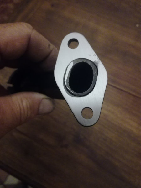

Kalimero Inviato Agosto 19, 2020 Autore Inviato Agosto 19, 2020 Aggiornamento: Chiedo venia, non ho avuto pazienza e, per non sbagliare ho usato la guarnizione aramidica. Avevo tutto pronto e non ho resistito Al momento di rimontare il collettore del carburatore, mi è venuta in mente una discussione in merito al carburatore SI 24/24 montato su PX200 con miscelatore. L'imbarcazione del carburatore ... Ho controllato il collettore lato carter e questo è il risultato dopo le prime due o tre strusciate su carta smeriglio (grana 180): Ne deduco che il piano di appoggio del collettore non è piano!! Probabilmente la guarnizione in aramide avrebbe compensato l'imbarcazione ma preferisco andare sul sicuro e cercare di spianare il più possibile. A proposito delle guarnizioni in aramide devo dire che, per fortuna, quella dei semicarter era perfetta, ma le altre sono un po' una delusione dal punto di vista della fustellatura. Non ce n'è una corretta. Quella per il coperchio frizione non l'ho potuta proprio adoperare! Quella del collettore carburatore l'ho dovuto modificare, i fori non combaciavano per 1mm e rischiavo di strapparla mentre quella del cilindro aveva i fori troppo distanti tra loro (anche lì circa 1 mm). Ora non ricordo bene ma forse quella del piatto freni andava bene. 0 Cita

Kalimero Inviato Agosto 19, 2020 Autore Inviato Agosto 19, 2020 Ho asportato un sacco, nel senso che ci ho messo una buona mezz'ora ... ma ecco il risultato: si intravede ancora un punto non perfettamente a livello giusto, ma pensavo, ovvero spero che guarnizione e mastice possano compensare l'imperfezione. Che ne dite? 0 Cita
Kalimero Inviato Agosto 19, 2020 Autore Inviato Agosto 19, 2020 Vi ho sentito!! Visto che avevo fatto trenta, altri 5 minuti e ho fatto trentuno Ora ho un collettore che non può imbarcare aria, impossibile! e domattina limo via anche le sbavature interne ... Ah, @paletti, grazie per il conforto. 0 Cita
Psycovespa77 Inviato Agosto 20, 2020 Inviato Agosto 20, 2020 Con quelle guarnizioni,mai avuto noie,sempre precise.Non le uso da un paio di anni ma se la qualità è decaduta così....siamo a cavallo.Vedo che ti sei messo a curare i minimi dettagli,stai facendo un buon lavoro. 0 Cita
