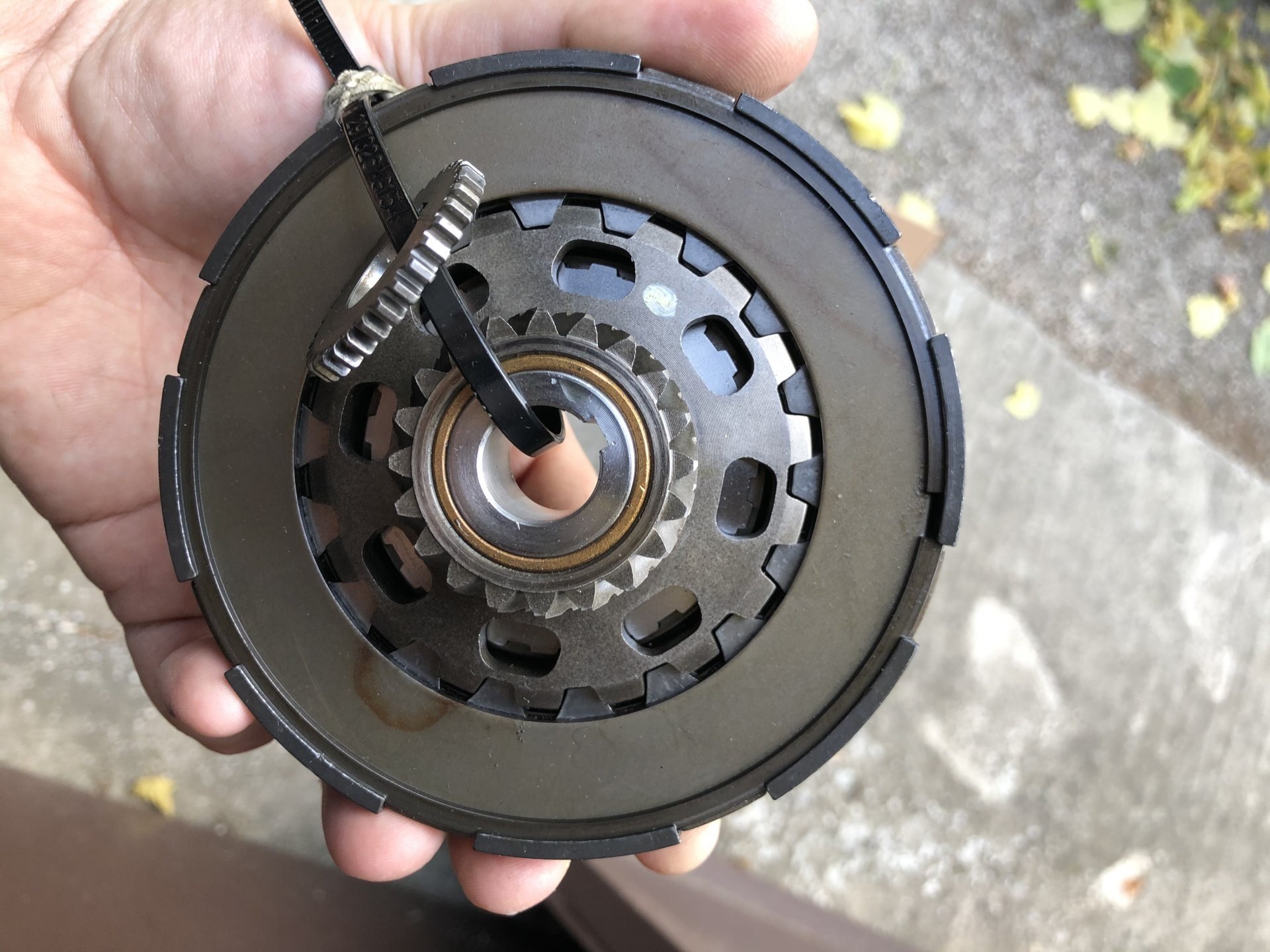

Kalimero Inviato Ottobre 4, 2020 Inviato Ottobre 4, 2020 (modificato) Mi sembra che di fatto confermi cose già consigliate precedentemente: pacco frizione nuovo ... ovvero, senza voler togliere niente a chi consigliava interventi mirati, la sostituzione del pacco intero sembrava la cosa economicamente più valevole. L'unico neo era non sapere esattamente cause e pezzi usurati ... Modificato Ottobre 4, 2020 da Kalimero 0 Cita
iena Inviato Ottobre 5, 2020 Inviato Ottobre 5, 2020 13 ore fa, gioan dice: Nel nostro motore, al contrario, abbiamo il pacco frizione montato direttamente sull'albero motore, quindi questo gira a regime elevato, inoltre è montato in posizione molto elevata rispetto al livello max dell'olio, pertanto a marcia inserita viene ad esserne lambito solo quando la trasmissione è in movimento ( quindi solamente dopo che la vespa si è mossa). Mah, sono d'accordo solo fino ad un certo punto. Quando la frizione strappa, lo fa anche in scalata, quindi con Vespa in movimento e con l'olio che viene sbattuto bene sulla frizione. Sono più dell'idea che sia un'insieme di cause che va a modificare il delicato equilibrio di queste frizioni. 0 Cita
FrancescoVespista Inviato Ottobre 5, 2020 Inviato Ottobre 5, 2020 Buongiorno, Anche io sono d'accordo con il bel commento di @gioan. Tuttavia, ritengo le frizioni PX esenti da problemi se revisionate come si deve. Fino a 5 anni fa camminavo allegramente con dischi di 20 anni, senza alcun problema. Anche il fatto di sostituire in toto tutti i componenti, specie su motori originali, mi sembra eccessivo, a meno che non si noti chiaramente l'usura. Ho rimontato anche su P200E (che mostrano più frequentemente questo tipo di strappi) frizioni revisionate che avevano ingranaggi condotti con piattelli un po' ballonzolanti (per via dei ribattini un po' laschi), come anche sulla mia 125, proprio per provare, e non mostrano strappi o slittamenti. In ogni caso alla prossima revisione ribatterò tutti i ribattini e cambierò le solite cose. Si trovano tranquillamente motori originali con ancora su la campana originale con cui la Vespa è uscita di fabbrica. La mia P125X ad esempio, alla quale, però, quest'inverno la sostituirò perchè ormai è scalinata sulle battute dei dischi e ha iniziato a rumoreggiare. Saluti. 0 Cita
gioan Inviato Ottobre 5, 2020 Inviato Ottobre 5, 2020 (modificato) 4 ore fa, iena dice: Mah, sono d'accordo solo fino ad un certo punto. Quando la frizione strappa, lo fa anche in scalata, quindi con Vespa in movimento e con l'olio che viene sbattuto bene sulla frizione. Sono più dell'idea che sia un'insieme di cause che va a modificare il delicato equilibrio di queste frizioni. il problema è che in scalata con ingranaggi in movimento, l'olio arriva sulla frizione quasi esclusivamente dalla periferia in quanto dal centro del pacco non vi è spazio, Quindi l'effetto centrifugo (minimo 2000 rpm) non permette all'olio di entrare nella frizione....semplice. Modificato Ottobre 5, 2020 da gioan 0 Cita

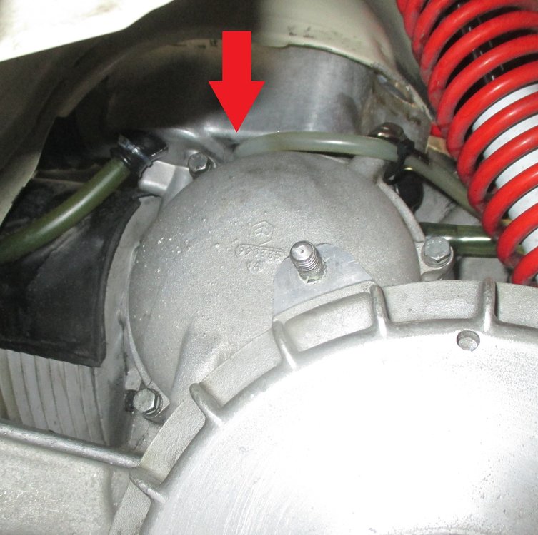

Psycovespa77 Inviato Ottobre 15, 2020 Inviato Ottobre 15, 2020 2 ore fa, Kaliningrad dice: Come fai a farcelo entrare? Metti la Vespa un po' in discesa e inclinata sulla sinistra? Ma poi l'eccesso di olio non esce dal troppo pieno? O 350g li tiene senza spurgarli? Lo cambio ad ogni sostituzione dischi di solito buttandolo dentro dalla frizione.A vespa sul cavalletto invece uso il siringone,ce lo sparo tutto dentro e molto velocemente rimetto il tappo.Dallo sfiato finora non è mai uscito una goccia e non sono intasati,li controllo su tutte le vespe che mi passano dal garage per la prima volta.Stessa quantità anche sulle small e zero noie. 1 Cita
paletti Inviato Ottobre 15, 2020 Inviato Ottobre 15, 2020 (modificato) 1 ora fa, Psycovespa77 dice: Lo cambio ad ogni sostituzione dischi di solito buttandolo dentro dalla frizione.A vespa sul cavalletto invece uso il siringone,ce lo sparo tutto dentro e molto velocemente rimetto il tappo.Dallo sfiato finora non è mai uscito una goccia e non sono intasati,li controllo su tutte le vespe che mi passano dal garage per la prima volta.Stessa quantità anche sulle small e zero noie. ciao,quello che non serve esce dallo sfiato. Non mi dirai che dopo qualche migliaio d km hai i carter intonsi senza morchia Modificato Ottobre 15, 2020 da paletti 0 Cita
Psycovespa77 Inviato Ottobre 15, 2020 Inviato Ottobre 15, 2020 Dal funghetto di sfiato non cola olio,c'è solo un leggero alone umido.Da tutte le altre parti,soprattutto dalla scatola carburatore la storia è diversa.? 1 Cita
