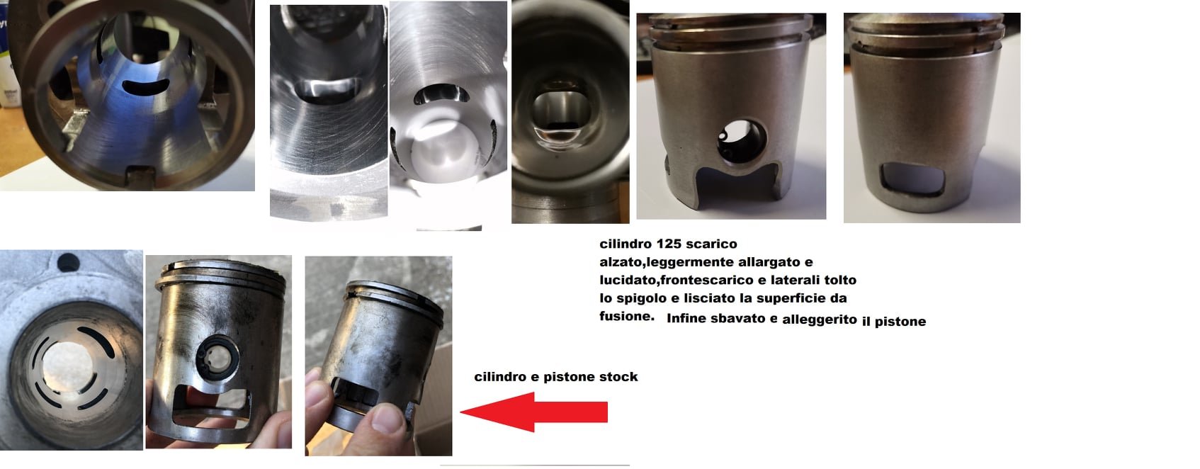

Ciao giovine,ma alla fine al bgm cosa hai modificato?Io sto iniziando il periodo di apprendistato,sto giocando con il cilindro del 125 originale che ho di scorta,ho modificato il pistone,allargato e alzato lo scarico,lucidato il condotto e levigato il frontescarico con i laterali
3 minuti fa, paletti dice:
Interessa anche a me... in quanto mi sta balenando l'insana idea di mettere mano al vecchio cilindro
Partendo da una bella rettifica, vorrei allargare (e alzare?) un po' lo scarico e i travasi, aprire per bene le luci sul pistone...poi? esiste una ricettina non estrema ma collaudata?
A proposito, nell'ottica di mettermi a slimazzare con il dremel, meglio farlo PRIMA di rettificare? così se mi dovesse scappare la mano, la santa rettifica poi ci metterebbe una pezza?

ciao, essendo profondamente ignorante in materia di fasi,al momento mi sono premesso di eseguire le modifiche seguendo il tutorial di una persona che conosco personalmente su youtube,non ho stravolto nulla eseguendo alla lettera ciò che spiega,la farina del mio sacco è la lucidatura del condotto scarico,in più ho levigato le due luci laterali +frontescarico.
Quindi con il dremel non fare delle modifiche random,in funzione delle fasi del tuo motore devi fare delle modifiche mirate.
Insomma su un motore completamente stock,al cilindro non si possono trapanare a caso le pareti della canna,si rischia di rendere inguidabile la Vespa.
Comunque le eventuali modifiche con il dremel è meglio farle prima della rettifica
Prima ancora che ci fossero i vari tutorial sul tubo,girovagando in rete avevo trovato un post in tedesco con alcune foto dalle quali ho preso spunto per metter mano al primo 200 che ho fatto....poi mi son fatto prendere la mano e ho anche aperto i travasi alla base del cilindro e raccordato il tutto ai carter.Sul bgm non ho fatto grandi modifiche,ho solo ripulito per bene le finestre del pistone,ritoccato i travasi in canna che erano tutti storti e malfatti e allargato lo scarico giusto perchè avevo in mano il dremel.
Sui 200 piaggio di solito allargo per bene le finestre del pistone verso l'alto e verso il lato che copre leggermente il travaso del cilindro dopo aver allargato e ripulito anche quelli fin dove possibile.Scarico allargato mediamente dai 3 ai 4 mm.
Fatto questo,in base alle richieste,alzo anche un pelo lo scarico o basetto di 1 mm.
Poi si passa a spianare il piano superiore del cilindro in base allo squish ottenuto dalle lavorazioni fatte ed eventuale rettifica se necessaria rigorosamente con pistone asso ma tolleranze minori di quelle previste dalla piaggio che tanto a prender gioco ci pensa da solo.
Alla testa invece tolgo solo 5mm  di diametro della chilometrica banda di squish e gli dò una spianatina giusto per avere il piano perfetto.
Un paio di gradi in meno di anticipo,sui 21 scarsi e il 200 è pronto.
Devo vedere se da qualche parte ho segnato le misurazioni di uno degli ultimi fatti,se le trovo te le mando.
Sui 125-150 per large ancora non mi sono cimentato,su quei motori preferisco montarci i 177.
Ciao Psycovespa77,
posso sapere quanto lasci alla fine di squish? Ho dato un'occhiata al mio originale e ho 2.8mm.
Ho guardato i travasi......per scoprirli completamente dovrei basettare circa 1.5mm.
Come lavori la testa? Non è che hai una foto?
Un saluto e grazie in anticipo.
