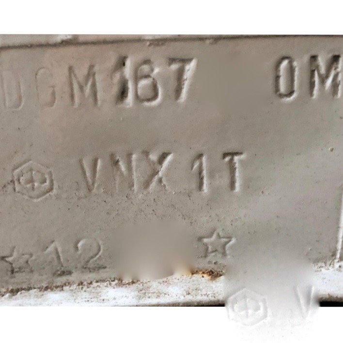

Carmelo 77 Inviato 30 agosto 2020 - 13:00 Share Inviato 30 agosto 2020 - 13:00 Buongiorno a tutti. Ho cortesemente bisogno di un vostro aiuto o parere in quanto non sto riuscendo a capire più nulla.... mi spiego meglio....sto restaurando il mio p125x senza frecce ma non capisco neanche di quale colore lo devo verniciare in quanto dal numero di telaio 167––– composto appunto da 6 cifre risulta appunto del 1981questo guardando sui vari siti tipo vespa resources ecc ecc... mentre dalla visura o ispezione al PRA risulta immatricolata nel novembre 1977 e PRIMA FORMALITà E ISCRIZIONE DI VEICOLO NUOVO 12/1977. in pratica non si capisce nulla in quanto nel 1981 i p125x sono con le frecce e la mia è senza ...... Come mi devo comportare? Cosa fa fede, da cosa capisco che benedetto modello è? anche perché la vorrei verniciare di un colore originale con cui era uscita in quegli anni.... Aspetto info in merito non voglio sbagliare in quanto se la voglio iscrivere alla FMI e non è del colore originale non me la passerebbero... grazie anticipatamente. 0 Quote Link al commento Condividi su altri siti More sharing options...
Carmelo 77 Inviato 30 agosto 2020 - 13:48 Autore Share Inviato 30 agosto 2020 - 13:48 DGM 167XX 0M Forse ho capito .....il numero di telaio da tenere in considerazione sono solo i numeri 167XX , avevo anche calcolato lo 0 (non si capisce se è uno 0 o una O) che precede la M . Quindi i numeri sono 5, ma kmq non corrisponde lo stesso in pieno in quanto data immatricolazione 77 e da numero di telaio 78 , kmq ci può stare nel 78 il p125x era anche senza frecce se non richiesto erano solo come optional.... Forse svelato l'arcano? che ne dite ? Grazie anticipatamente. 0 Quote Link al commento Condividi su altri siti More sharing options...
snaicol Inviato 30 agosto 2020 - 20:23 Share Inviato 30 agosto 2020 - 20:23 DGM 16772 OM è l'omologazione il numero del telaio è quello sotto che inizia con 12. La ricerca la devi fare con il numero di telaio e non con il numero di omologazione Ho un dubbio..quella vespa è sempre stata tua o di famiglia oppure l'hai presa usata? 0 Quote Link al commento Condividi su altri siti More sharing options...
Carmelo 77 Inviato 31 agosto 2020 - 09:12 Autore Share Inviato 31 agosto 2020 - 09:12 (modificato) L'ho presa usata kmq mettendo il numero sotto 12XX e facendo la ricerca è esatto risulta appunto la mia vespa del 1977 uno dei primi modelli del 1977 senza frecce. Mi ero confuso in quanto sul libretto cè scritto "si raggiorna immatricolazione del suddetto veicolo" praticamente è stata aggiornata l' immatricolazione nel 99 ed il numero di telaio è rimasto il medesimo. pensavo fosse stata ripunzonata appunto nel 99 invece è stato solo fatto un aggiornamento.... come possiamo vedere se il tutto è corretto? Modificato 31 agosto 2020 - 09:21 da Carmelo 77 0 Quote Link al commento Condividi su altri siti More sharing options...
matrixp200e Inviato 31 agosto 2020 - 10:02 Share Inviato 31 agosto 2020 - 10:02 (modificato) Ciao Carmelo, i numeri di telaio della vespa sono compresi tra le stelle punzonate. Se il numero di telaio è di 4 cifre e come sembra dalla foro sicuramente inferiore a 1300è sicuramente una vespa del 1977. Questi sono i numeri di telaio per anno della p125X dall'inizio della produzione Vespa P125X 1977 VNX1T 1101 - 5004 1978 VNX1T 5005 - 32785 1979 VNX1T 32786 - 74935 1980 VNX1T 74936 - 130379 1981 VNX1T 130380 - 195563 1982 VNX1T 195564 - 198248 La tua, con i numeri che presumo siano tra 1200 e 1299 è del 1977. I colori di quell'anno erano: Chiaro di luna met. - 1.298.0108 Biancospino - 1.298.1715 Blu marine - 1.298.7275 Spero ti sia di aiuto. Ciao Modificato 31 agosto 2020 - 10:03 da matrixp200e errore di digitazione 0 Quote Link al commento Condividi su altri siti More sharing options...
