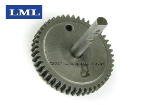

Da alcune ricerche e diretto confronto con pompa miscelatore dei due modelli ovvero vespa lml e px, il funzionamento è identico ma per via della diversa rotazione dell'ingranaggio pompa che come si sa sulla LML è in senso orario (nel px gira in senso antiorario) l'alberino della stessa presenta posizione dell'intaglio esattamente nel lato opposto al piccolo foro di riferimento (vedere foto in basso) per funzionare, appunto, in senso orario. Quindi nella LML identico funzionamento ma con rotazione diversa. Concludo questo intervento dicendo che, il coperchio dosatore della pompa mix, è perfettamente compatibile con quello Piaggio (non quello del 200 px) come pure solo il cilindro della pompa, la molla, la rondella di rasamento e la guarnizione di tenuta.
