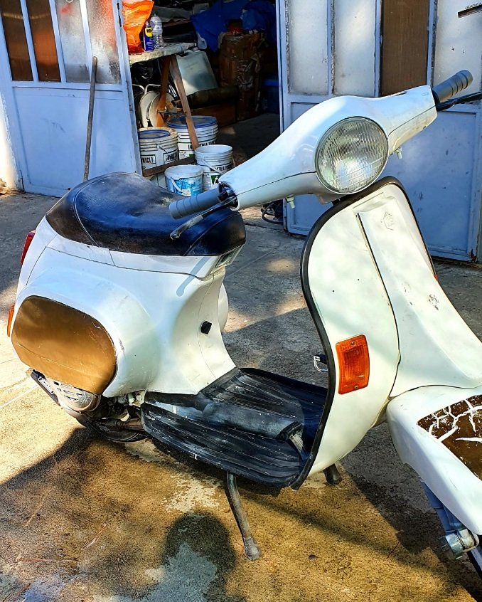

Simone418 Inviato Settembre 14, 2020 Inviato Settembre 14, 2020 Ciao Nuova arrivata vespa 50 v da restaurare. Il colore sono indeciso se rifarla bianca o un altro colore della gamma piaggio del periodo. 0 Cita
elwally Inviato Settembre 24, 2020 Inviato Settembre 24, 2020 C’era un bel blu scuro per la V in quegli anni, oltre al super classico verde petrolio. Quelli sono i miei preferiti della gamma originale. anche se, quando ho restaurato la mia, ho scelto un colore non di gamma e non me ne pento 1 Cita

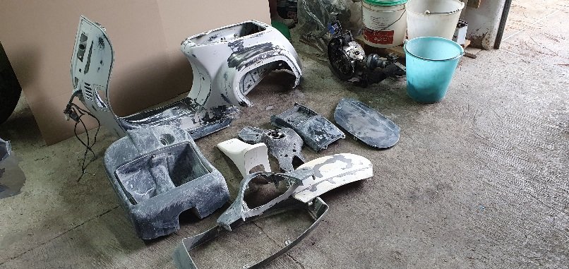

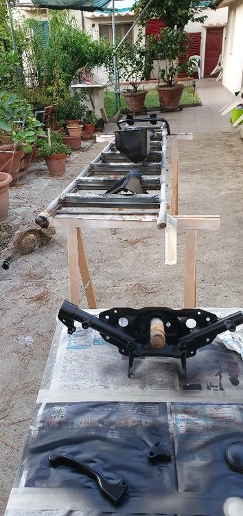

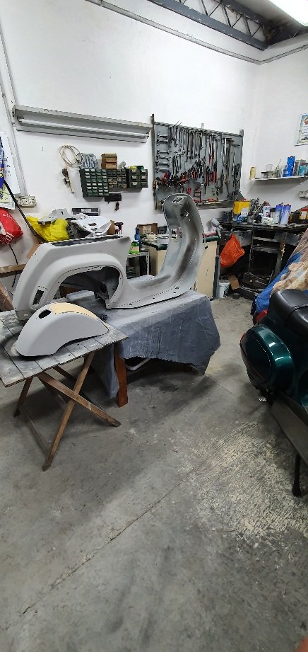

Simone418 Inviato Settembre 25, 2020 Autore Inviato Settembre 25, 2020 Vericiatura pezzi neri e fondo pezzi 0 Cita

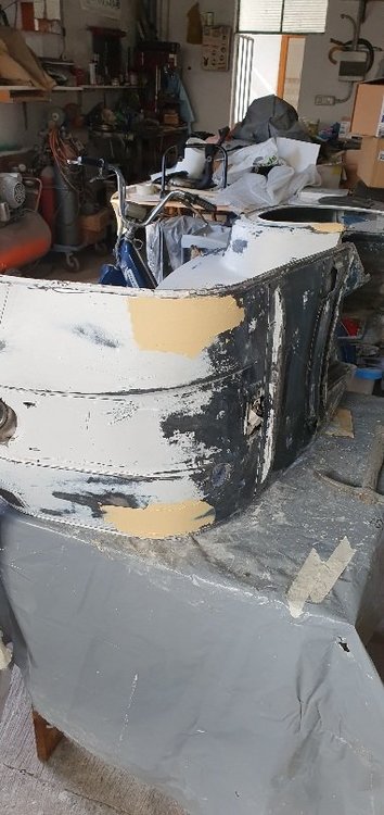

Simone418 Inviato Settembre 29, 2020 Autore Inviato Settembre 29, 2020 Lavori in corso , stuccatura ,e fondo Prova colore. Il colore l ha fatto mio fratello dopo diverse prove, il trasparente colorato l ho sistemato io ,almeno per prova 0 Cita

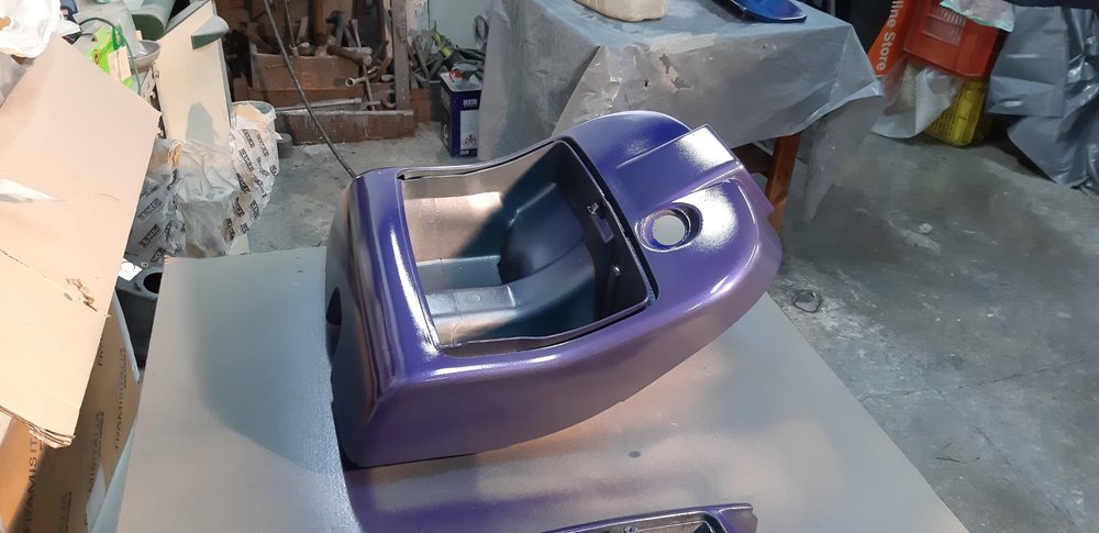

Simone418 Inviato Ottobre 25, 2020 Autore Inviato Ottobre 25, 2020 Ciao Verniciatura verde metallizzato colore realizzato da mio fratello dopo innumerevoli prove ha seguire una mano di glitrer ed infine trasparente , che abbiamo colorato di blu , cosi da avere un effetto cangiante a seconda della luce 0 Cita

Simone418 Inviato Dicembre 21, 2020 Autore Inviato Dicembre 21, 2020 Lavori carrozzeria quasi al completo mancano le rifiniture ( che portoano via tempo) e la sella. 0 Cita
