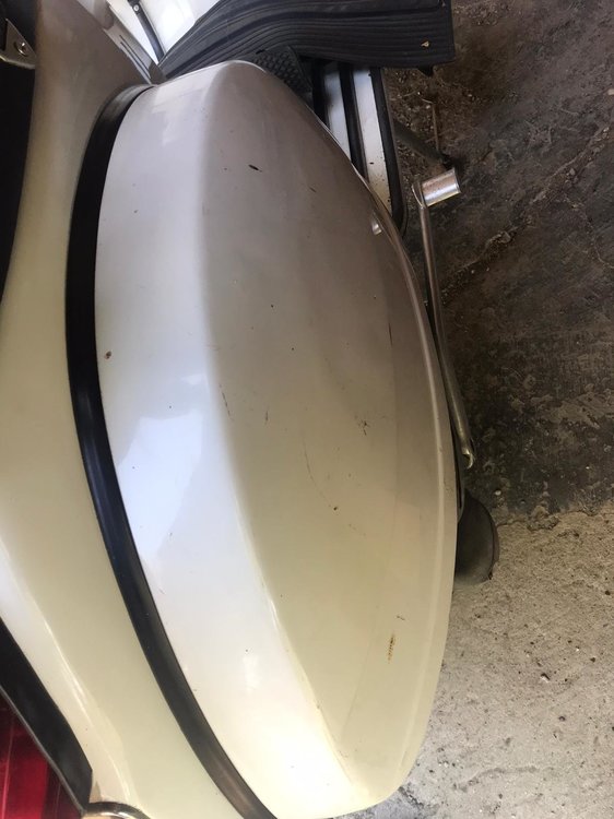

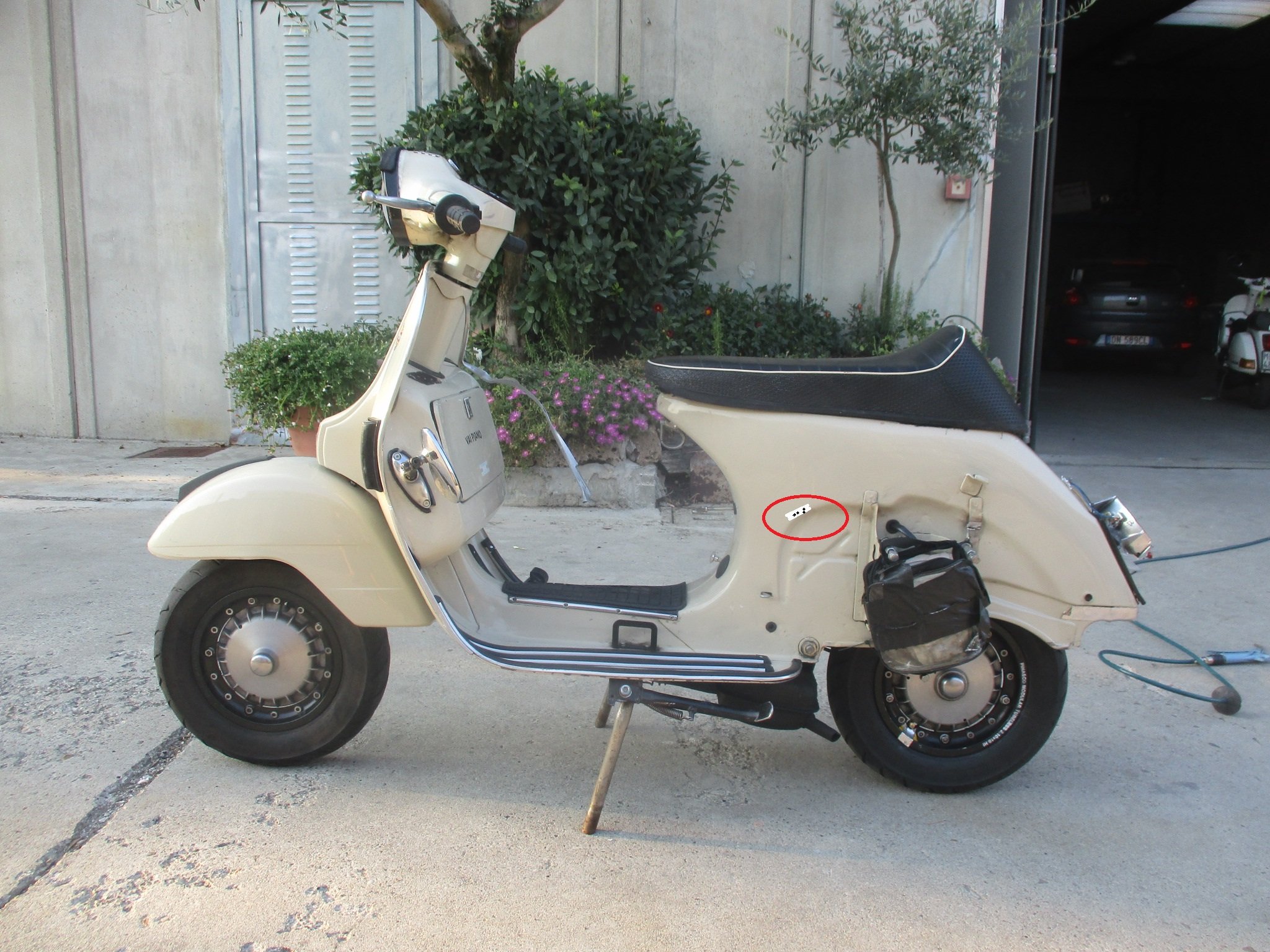

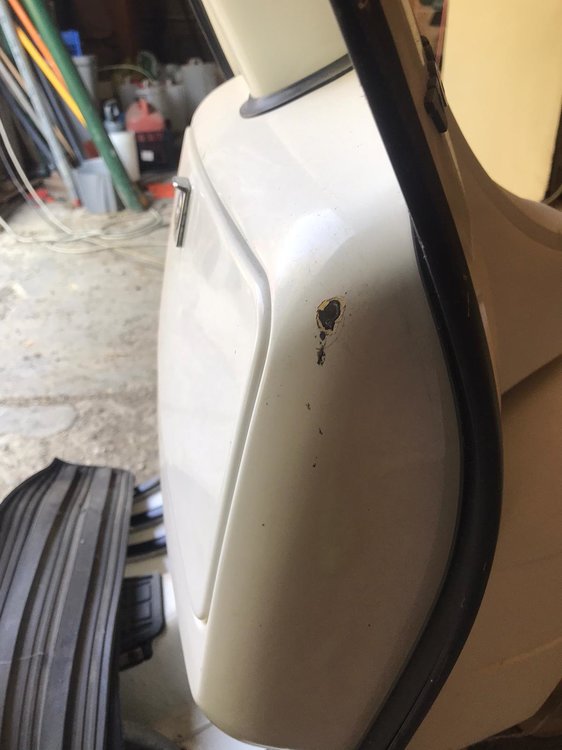

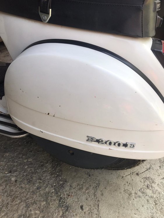

Ditemi le vostre impressioni, i bulloni sono stati verniciati, può darsi che almeno una imbellettata sia stata data sulla pedana ma non sembra recente perchè comunque un filo di ruggine si nota tra il bordo del tunnel e la pedana stessa, c'è poi una abrasione intorno al faro ed una frattura, sembra conseguente ad una scivolata.
Dal punto di vista burocratico non ho ancora tutte le informazioni, ma ho la targa e posso almeno partire con qualche indagine, il resto delle informazioni conto di raccoglierlo di persona dal proprietario.
Non ho info sulle condizioni meccaniche, pur avendolo chiesto.
Graditissimi i vostri pareri, secondo me sarà complicato portarla a casa per meno di 3700/3900 euro,, io poi non sono un granché come contrattatore.............ma ho "quel gran genio del mio amico" (cit.) su cui posso contare per questo.

Il bauletto sembra anch'esso ritoccato in tempi non recenti. La scivolata verso destra può aver innescato una rinfrescata "casalinga" o comunque fatta così così.
La Vespa vale la pena, tutto sta a quanto sei disposto a pagarla...
Che non fosse un "conservato" ero sicuro anch'io, concordo c'è una enorme confusione in giro e ci si marcia parecchio per far lievitare i prezzi.
Se di motore fosse in ordine l'idea sarebbe offrire un millino in meno, 3200 euro escluso passaggio e vedere l'effetto che fa.
@volumexit @Skippino a parte la ritoccata evidente ed il bordo scudo vedete altre chiare incongruenze su cui fare leva in una trattativa?

In linea generale problemi di motore sono secondari a quelli relativi alla carrozzeria , in quanto i secondi comportano solitamente maggiori esborsi di denaro . Alla luce di questo va analizzata ai raggi X (un buon occhiometro) la carrozzeria per valutare l'entità della caduta e soprattutto valutare la qualità del lavoro occorso per sistemarla . Dai bulloni riverniciati della pedana si evince che non è stata riverniciata solo la parte interessata dalla caduta (questo si vede anche dall'assenza di sdoppiamenti cromatici nell'insieme del mezzo) .
Se si dovesse impuntare sul prezzo il consiglio è quello di lasciar perdere .
Sulla carrozzeria mi sembra tutto, per quanto riguarda il motore, come anche ti suggeriva Razos, non farti troppi problemi. Comunque quel blocco motore a mio avviso è da revisionare se ci vuoi camminare con un margine di affidabilità.
Piuttosto io mi concentrerei sulla carrozza: quella caduta ha fatto più danni di quanto si veda? Urge prova su strada. E stata l'unica caduta? Tutto questo te lo può dire solo un sopralluogo. Fidati dell'istinto: si può imbellettare una Vespa quanto si vuole, ma alla prova su strada ti accorgi di molte cose...

Mi piace solo che sia targato BO. È stato riverniciato da montato in più punti , va montato il bordo scudo , sostituito il coperchio del manubrio e poi chissà come è messo a motore . Deve Montare accensione elettronica Ducati a 6V, per il resto è tutto come in comunque px prearcobaleno . La richiesta è esagerata , come per tutti i 200 ormai

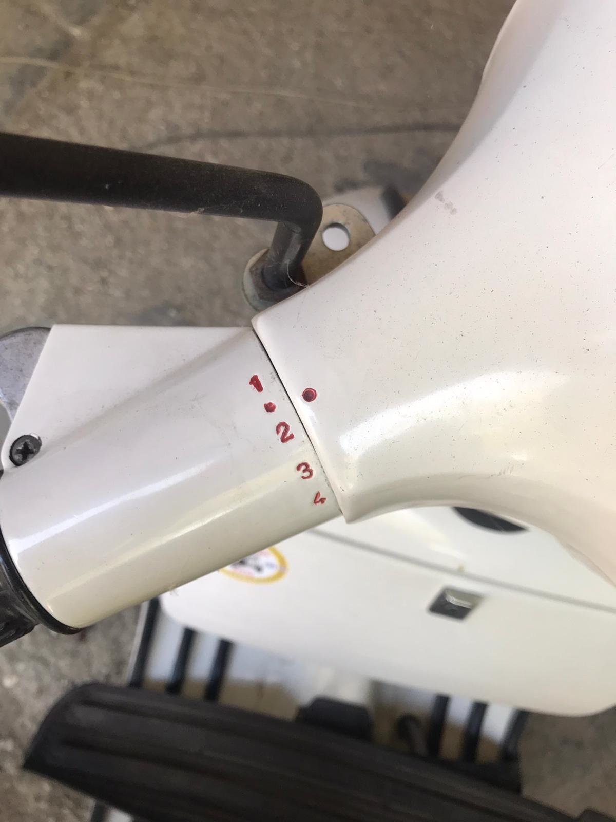

Secondo me quel Px della vernice originale ne ha ben poca,togli il cofano sx e sotto la ruota di scorta (dove evidenziato in foto nel cerchio rosso sul mio 200 da poco incidentato) se ha la targhetta adesiva con la scritta del reparto allora la vernice è la sua,se della targhetta non c'è l'ombra come la mia allora è stata riverniciata,inoltre all'interno dei cofani laterali se sono verniciati uniformemente ovunque di bianco,vuol dire che sono stati rifatti,originariamente la verniciatura è sfumata sino a lasciare solo il fondo.
Periziato la carrozzeria il perfetto allineamento dell'asse ruote,devi essere a conoscenza della differenza del motore sigla e quant'altro tra un senza frecce e uno con dell'epoca e infine i documenti del mezzo
opinione personale
Qualora fosse tutto in ordine,motore e impianto elettrico in ottime condizioni,quindi tranquillamente marciante,nelle condizioni che sono evidenziate dalle foto il prezzo deve scendere a 1200- 1500 euro in meno di quanto richiesto
