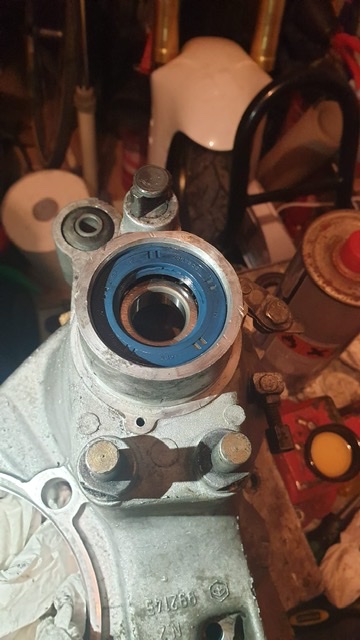

Qui sotto trovate qualche foto del paraolio frizione e del collettore di aspirazione sul carter con la misteriosa lavorazione originale Piaggio(la trapanata in alto).4c86bb7848a30d3102a819e0f9cb4973.jpg
