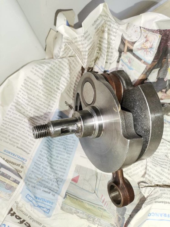

russo228 Inviato Dicembre 5, 2020 Inviato Dicembre 5, 2020 (modificato) Buonasera a tutti, vi scrivo il mio problema perché non riesco più a capire e spero mi possiate aiutare. Ho una p125x del 1982 con un 177 pollini, ultimamente mentre andavo ogni tanto scoppietta a e mentre la stavo riportando a casa peggiora a sempre di più, fino agli ultimi 2 km che nn si riusciva a tenere dalle botte che dava. Ho smontato il volano, cambiato condensatore, puntine ed i cavi dello statore. Vado a rimontare il tutto. Si accende al minimo ma dopo un po' si spenge, rimonto il volano e la chiavetta è spianata..... La cambio, riprovo e stesso risultato..... Perché ora mi sta spianando le chiavette? Mi sembra che l'albero abbia preso un po' di gioco sui cuscinetti però sono stati cambiati 3000km fa e messi l'alta velocità...... Grazie a tutti Modificato Dicembre 5, 2020 da russo228 0 Cita

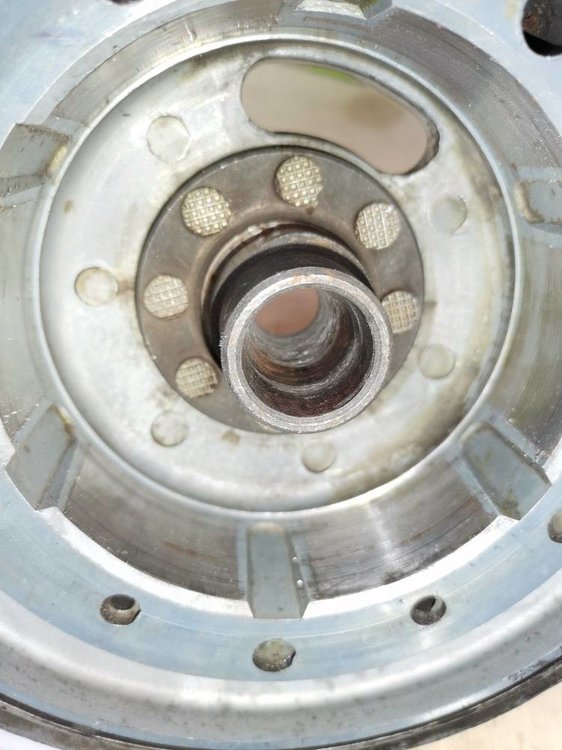

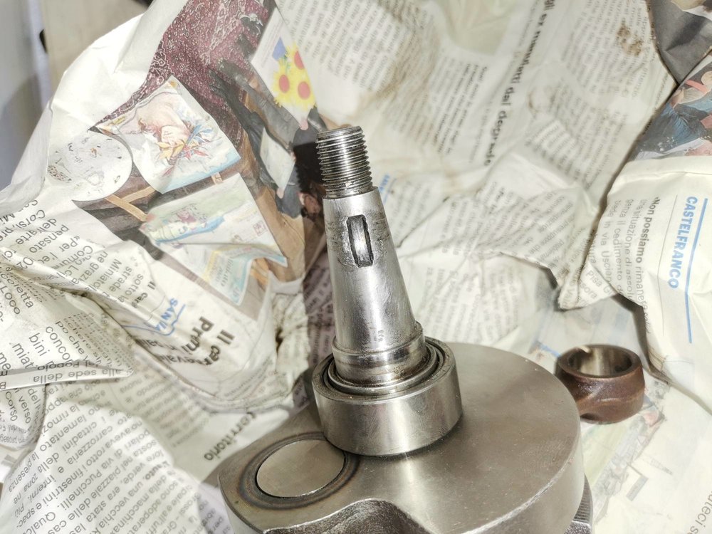

paletti Inviato Dicembre 6, 2020 Inviato Dicembre 6, 2020 Il 5/12/2020 at 18:53, russo228 dice: Buonasera a tutti, vi scrivo il mio problema perché non riesco più a capire e spero mi possiate aiutare. Ho una p125x del 1982 con un 177 pollini, ultimamente mentre andavo ogni tanto scoppietta a e mentre la stavo riportando a casa peggiora a sempre di più, fino agli ultimi 2 km che nn si riusciva a tenere dalle botte che dava. Ho smontato il volano, cambiato condensatore, puntine ed i cavi dello statore. Vado a rimontare il tutto. Si accende al minimo ma dopo un po' si spenge, rimonto il volano e la chiavetta è spianata..... La cambio, riprovo e stesso risultato..... Perché ora mi sta spianando le chiavette? Mi sembra che l'albero abbia preso un po' di gioco sui cuscinetti però sono stati cambiati 3000km fa e messi l'alta velocità...... Grazie a tutti ciao ,fai delle foto sia al volano e sia all'albero dove c'è la sede della chiavetta 0 Cita
Echospro Inviato Dicembre 6, 2020 Inviato Dicembre 6, 2020 La spiana perchè non tiene l'accoppiamento conico. Controlla che sia bloccato nel modo corretto perchè la chiavella fa solo da riferimento. Ciao Gg 0 Cita
russo228 Inviato Dicembre 6, 2020 Autore Inviato Dicembre 6, 2020 Grazie della risposta, oggi ho smontato il blocco dalla vespa, mi sono accorto che l'albero motore aveva gioco sui cuscinetti di banco. Ho scoppiato il motore ed ho trovato il cuscinetto lato frizione che girava male, in alcuni punti tendeva a bloccarsi e nn girava libero mentre l'altro cuscinetto aveva gioco. Fate conto che ho cambiato l' albero circa 2000km fa, ho montato un mazzuccheli non anticipato e cuscinetti alta velocità..... 0 Cita

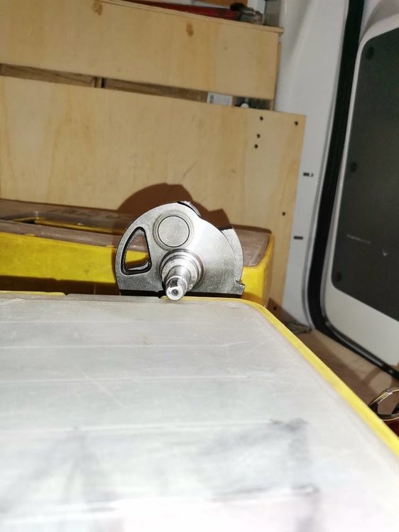

russo228 Inviato Dicembre 7, 2020 Autore Inviato Dicembre 7, 2020 Facendo la prova se l'albero è equilibrato a ore 12 direi proprio di no 0 Cita

Psycovespa77 Inviato Dicembre 8, 2020 Inviato Dicembre 8, 2020 Oltre all'albero,che a parer mio potresti montare anche del tipo anticipato visto il carburatore piccolo...pensa anche allo scarico che con una padella malossi o faco il discorso cambia notevolmente e a prezzi contenuti. Marca albero...negli ultimi 2 anni ho montato sulle large prevalentemente bgm-jasil-polini e un mazzucchelli.Quasi tutti su vespe che macinano km e ancora nessuno è rimasto a piedi. Volano.Pensa anche a sistemare o sostituire quel cono tutto sbranato.Se lo rimonti cosi sull'albero nuovo sei punto e a capo con il problema. Tameni...ora produce per ricambio rapido e girando sui forum ci sono lamentele sulla scarsa qualità delle bielle e gabbie a rulli. 0 Cita

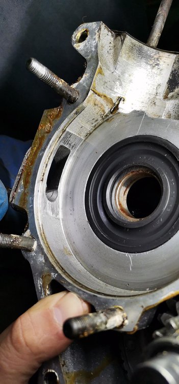

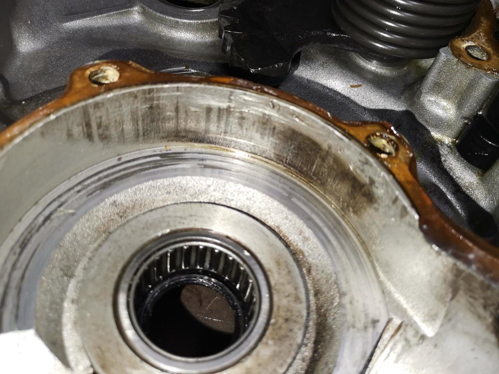

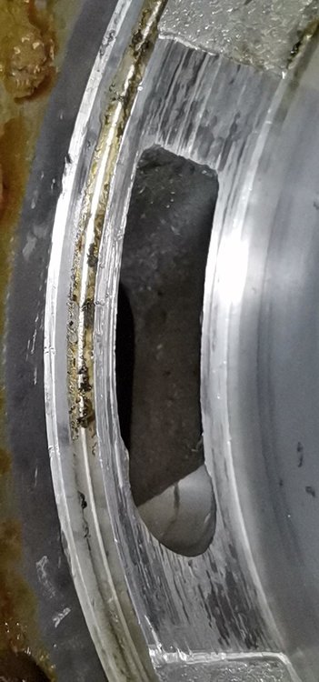

russo228 Inviato Dicembre 21, 2020 Autore Inviato Dicembre 21, 2020 Salve a tutti, ieri ho comprato un altro blocco di un px 125 elettronico e per sfruttare al meglio il mio 177 volevo seguire i vostri consigli e lavorare i carter ma stasera ho smontato il blocco ma mi sembra che questi carte hanno sofferto un po', voi cosa ne pensate? 0 Cita
