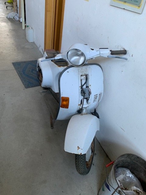

È già in casa anzi in officina e lo già smontata,devo ridurre le immagini per postarle,cecina prov di livorno
Inviato dal mio Siemens S62

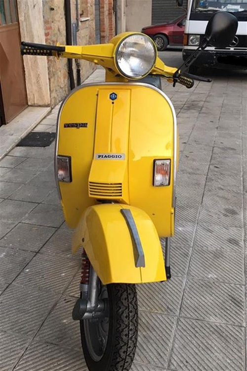

C’è lo fatta a caricarle...questo è il mio gioiellino,lo stavo già smontando per far sabbiare il telaio,sto preparando un cavalletto per smontare il motore questione di giorni ed è pronto
1 ora fa, rgbsyst3m dice:

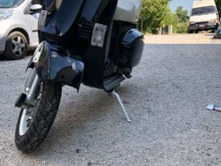

visto che devo intanto completare la carrozzeria, giro le foto alla quale avevo preso spunto per il colore, inizialmente avevo pensato a farla tricolore, ma la vedo bene solo sul px, allora ho cercato di fare una cerchia di colori possibili più che altro che si abbinano bene, un parere da voi quale si intona di più sulla pk?

Ho visto le foto, hai una buona base per il restauro, buon lavoro!
