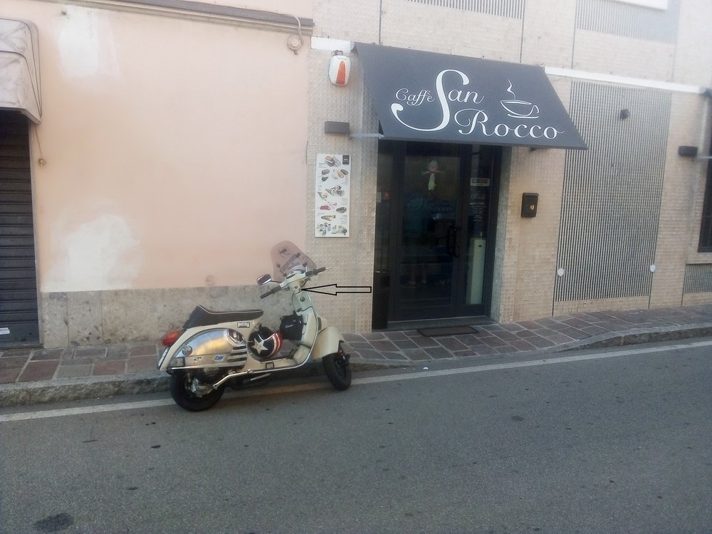

Jckdaniels Inviato Gennaio 28, 2021 Inviato Gennaio 28, 2021 Ciao dove hai piazzato il pulsante? 0 Cita
paletti Inviato Gennaio 28, 2021 Inviato Gennaio 28, 2021 Il 28/01/2021 at 14:44, Jckdaniels dice: Ciao dove hai piazzato il pulsante? Expand vedi freccia 0 Cita

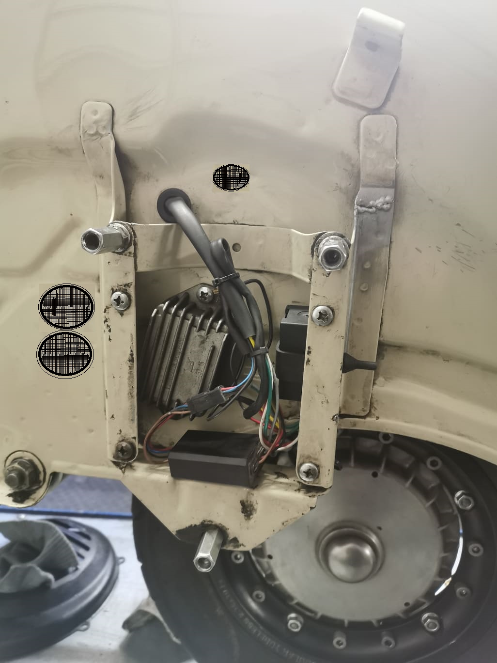

Jckdaniels Inviato Gennaio 28, 2021 Inviato Gennaio 28, 2021 Mentre la centralina dietro il nasello? 0 Cita
paletti Inviato Gennaio 28, 2021 Inviato Gennaio 28, 2021 Il 28/01/2021 at 21:30, Jckdaniels dice: Mentre la centralina dietro il nasello? Expand ciao, none!! 0 Cita
Jckdaniels Inviato Gennaio 28, 2021 Inviato Gennaio 28, 2021 E Il 28/01/2021 at 22:12, paletti dice: ciao, none!! Expand L'ultimo posto al quale avrei pensato.... 0 Cita
paletti Inviato Gennaio 28, 2021 Inviato Gennaio 28, 2021 non era lasciata così all'acqua di rose, ma è stata adagiata sulla gomma espansa 0 Cita
