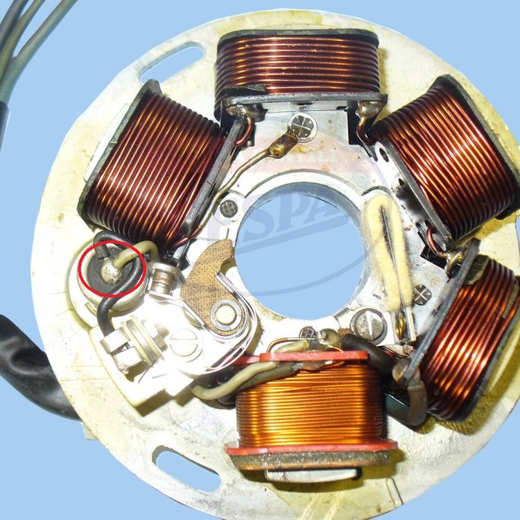

Io ho statore ed impianto diversi rispetto ai tuoi, quindi non posso confermarti i colori ma ti ho spiegato il procedimento in modo piuttosto semplice.
Tu ora hai un cavetto che dalle puntine passa "attraverso" il condensatore interno e va alla scatola di derivazione da cui arriva poi alla bobina AT esterna, quindi per fare la modifica devi:
- scollegare dal condensatore i due capi (che sono di colore diverso probabilmente) ed unirli tra loro creando così una linea diretta fino alla scatola di derivazione (puoi anche sostituire tutto con un cavetto unico)
ho trovato questa foto, i cavetti da scollegare ed unire sono quelli che ho cerchiato
- montare il condensatore esterno e prolungarne il cavetto fino ad unirlo con quello che dalla scatola di derivazione va al faston sulla bobina esterna, non ha importanza il punto in cui si uniscono, né il modo in cui lo fai, purché il punto di giunzione sia solido ed isolato
Io meglio di così non so spiegarlo
Ciao
Modificato da querida-presencia
6 ore fa, querida-presencia dice:
Ciao
Querida grazie mille! Ho appena risolto tutto! All'inizio mi sembrava troppo facile che ci fossero solo due collegamenti da fare 😄.
Poi questa mattina ho collegato tutto come avevi consigliato, provata poco fa, la vespa va benissimo, mezza pedivellata e parte senza aria.
Sembra di guidare un'altra vespa, non ne potevo più. L'unica cosa che è rimasta è un po' tanto fumo, e la vespa non si spegne avvisando tutta la vite dell'aria. Ma spero che provandola si assesti un po' il motore è nuovo.
Non so quale sia il tuo vero nome ma quando passi per Roma hai caffè pagato e come minimo tour per il centro con guida 😁
Grazie ancora a tutti!
