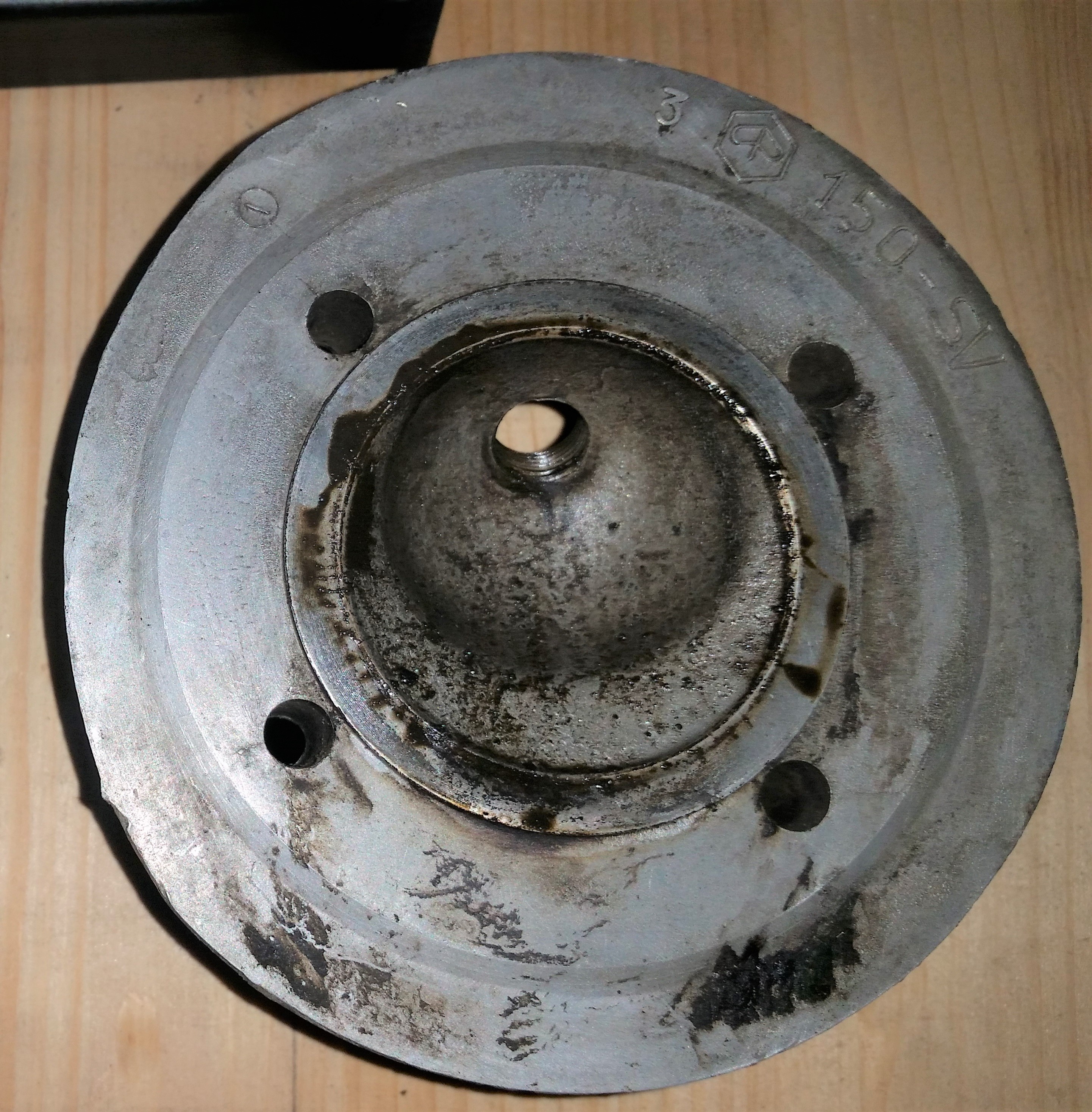

Rufus Inviato Marzo 3, 2021 Autore Inviato Marzo 3, 2021 Controllando le immagini delle teste con codice piaggio 1234741 fornitami da Piaggio Calò come adatta al cilindro che monto compare la stessa stampigliatura. Ne deduco che la testa non aderisce bene al cilindro 0 Cita
querida-presencia Inviato Marzo 3, 2021 Inviato Marzo 3, 2021 (modificato) Le teste di diversi modelli 150 antecendenti sono compatibili con il tuo cilindro, ad esempio questa è quella del mio motore VLB1M 0371 (fine produzione o quasi), foto fatta nel 2018 quando la smontai: Ma tra compatibilità e planarità il passo può essere lungo, credo abbia ragione Kalimero nel consigliarti di portare cilindro e testa in rettifica per farli lisciare e rendere perfettamente combacianti. Poi c'è chi monta tutto a secco, anch'io però credo che un filo di pasta non possa fare danni, anzi, quindi vai di loctite 510 o di Ermetico (che costa meno credo e si trova più facilmente). Modificato Marzo 3, 2021 da querida-presencia 0 Cita
