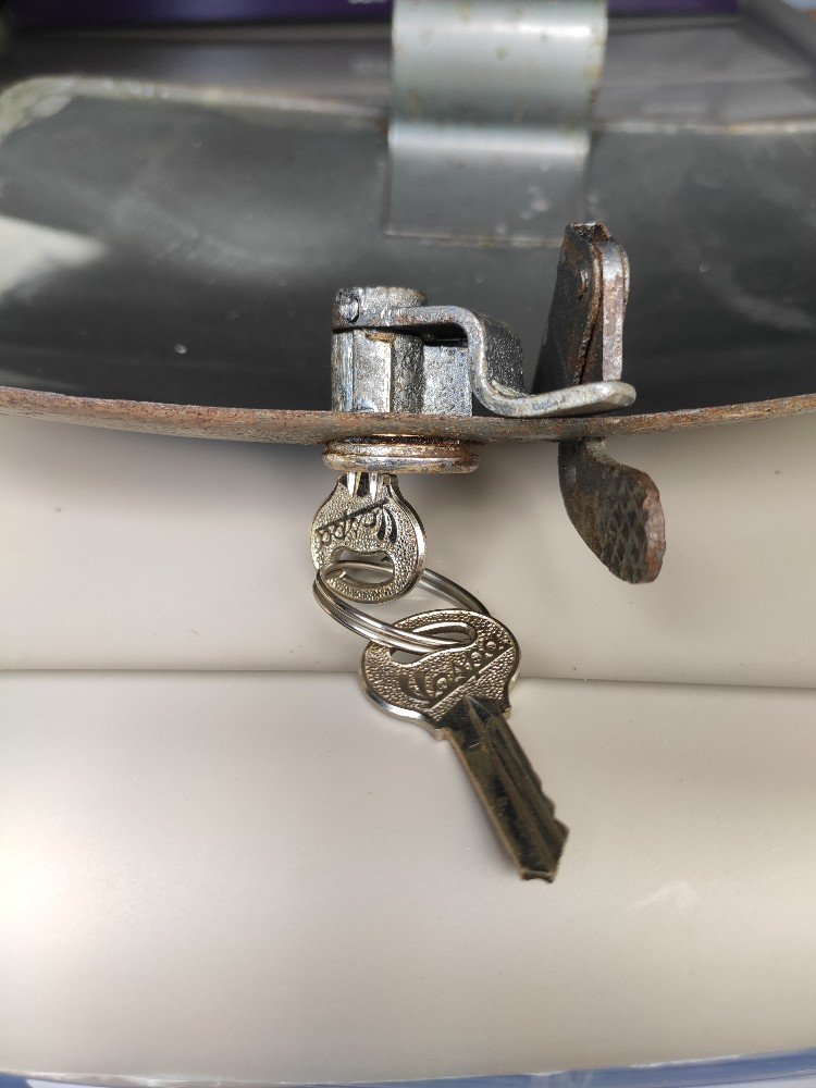

Faustos Inviato 18 settembre 2021 - 06:57 Autore Share Inviato 18 settembre 2021 - 06:57 Il 17/09/2021 at 11:50, Skippino dice: @Faustos rivedendo questo post mi chiedo come stiano andando le operazioni di restauro. Sono molto curioso di conoscere quale sia stata la tua decisione tra conservato e restaurato, visto che le condizioni sono al limite tra le due opzioni. Facci sapere!😎 Conservato fin che non ci fosse un domani! Ho rallentato per via dell'estate, i lavori ricominceranno in autunno/inverno. Intanto ho acquistato delle parti mancanti e fatto rifare chiavi di blocca sterzo e bauletto. 0 Quote Link al commento Condividi su altri siti More sharing options...

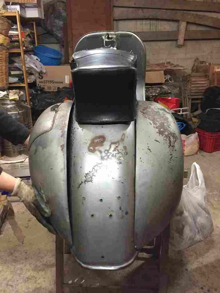

Faustos Inviato 6 marzo 2022 - 16:39 Autore Share Inviato 6 marzo 2022 - 16:39 Buon pomeriggio ragazzi, I lavori procedono: 1) Ho comprato un clacson 6v che ho fatto restaurare, copertura sella, cresta e parafango conservato: quello della foto che ho sverniciato appartiene ad una VBA/VNA. 2) Fatto rifare il motore ma per fortuna con poca spesa: cilindro, pistone, testata, albero motore rimasti originali, sostituiti solo cuscinetti albero, mozzo, paraoli, rifatte boccole etc..evvai!! 🤩 Il motore bloccato è stato causato dal coperchio lato frizione in alluminio che aveva "sudato" materiale bloccando i cuscinetti e incollato il tutto.. E' stato sabbiato e ripristinato a dovere. Condotta carburatore rettificata di qualche decimo al tornio perché leggermente ammaccata. Dulcis in fundo al capriccioso carburatore UB23S sono stati cambiate le guarnizioni e per fortuna non aspira aria funzionando regolarmente. 😅Posterei tutte le foto e video di accensione ma penso di aver raggiunto il limite di caricamento... PS Chiedo ai gentili moderatori come poter eliminare qualche foto per poter mostrare l'avanzamento lavori. Grazie 0 Quote Link al commento Condividi su altri siti More sharing options...
