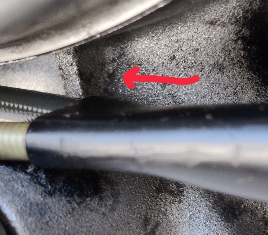

Yuri Inviato Maggio 4, 2021 Autore Inviato Maggio 4, 2021 56 minuti fa, gigler dice: Ti ringrazio per il sostegno. Ora sono fuori casa e dal cellulare non si vede nelle foto che ho. Ne farò di nuove. Intanto ti mostro la parte precisa con il foro (rotondeggiante, non mi sembra una crepa..sembra una capocchia di spillo) da cui sgorga un olio ambrato. 0 Cita
Yuri Inviato Maggio 4, 2021 Autore Inviato Maggio 4, 2021 Esattamente in quel punto. Devo portarla la prossima settimana dal meccanico, vuole metterci della pasta apposta per alluminio. Dici che può risolvere? 0 Cita

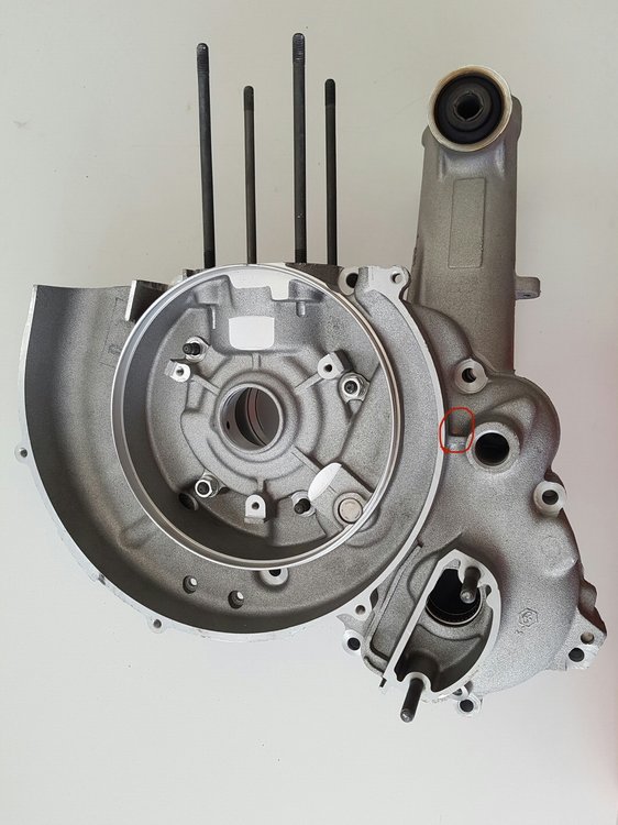

Yuri Inviato Maggio 5, 2021 Autore Inviato Maggio 5, 2021 1 ora fa, Kalimero dice: Non ti rimane che provare, alla peggio ti toccherà aprire. Visto che metterci del bicomponente o mastice, non penso sia una gran spesa, direi che ne vale la pena. Facci sapere Si farò sapere, secondo te può reggere? Così a sentimento. Il punto è quello con il puntino rosso nel cerchietto rosso. 0 Cita

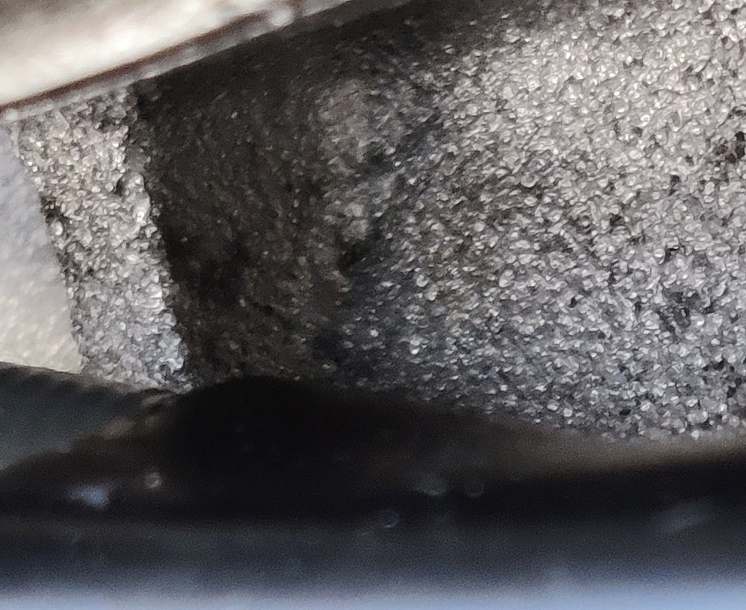

Yuri Inviato Maggio 9, 2021 Autore Inviato Maggio 9, 2021 Oggi ho avuto tempo, ecco foto del punto dove perde olio: 0 Cita
Yuri Inviato Maggio 9, 2021 Autore Inviato Maggio 9, 2021 Come potete vedere nella prima foto ho pulito tutto, poi ho dato due spedivellate e si è formata una goccia d'olio giallastra. 0 Cita
Yuri Inviato Maggio 9, 2021 Autore Inviato Maggio 9, 2021 Massimo zoom. Carter pulito e asciugato. 0 Cita
Yuri Inviato Maggio 9, 2021 Autore Inviato Maggio 9, 2021 Che dite secondo voi può reggere il mastice per metallo-motori? 0 Cita

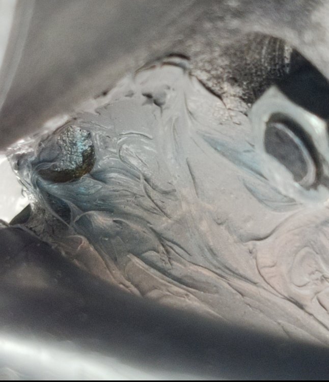

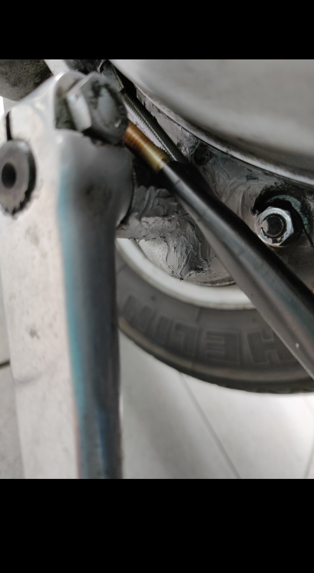

Yuri Inviato Maggio 10, 2021 Autore Inviato Maggio 10, 2021 Andata, vespa portata in officina per l'applicazione del mastice. Se non tiene sarò costretto ad aprire, idem se il meccanico scopre cose altre beghe. Aggiornerò. 0 Cita
Yuri Inviato Maggio 11, 2021 Autore Inviato Maggio 11, 2021 Niente il mastice non tiene oltre ad essere stato messo veramente in modo indecoroso, brutto e male. Lavoro eseguito rapidamente, raffazzonato e privo di rispetto verso la mia vespa. Da cani in poche parole. 0 Cita
