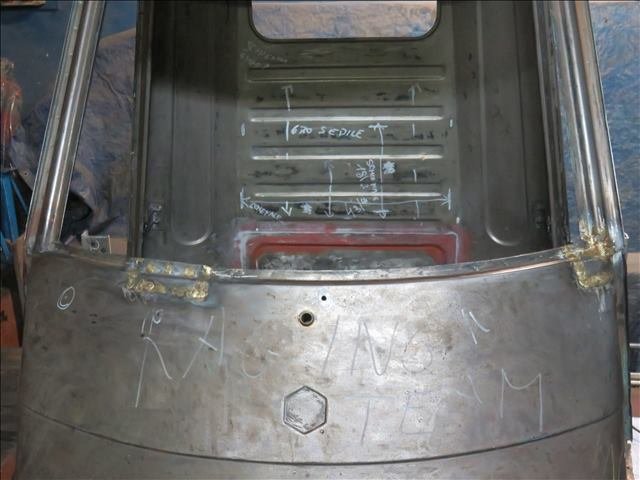

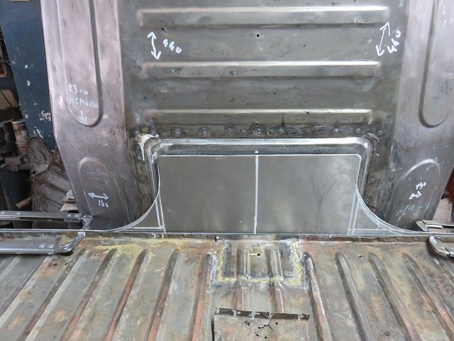

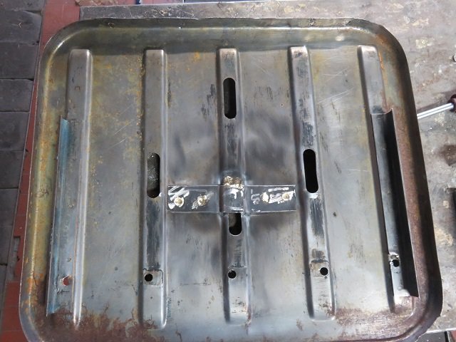

A rilento...ma si prosegue; realizzato toppa cabina per il lato posteriore, la quale verrà saldata sovrapposta sul lato interno, per evitare possibili deformazioni della stessa e /o della cabina dato le dimensioni piottosto importanti e non per ultimo anche per la robustezza, dato che sulla toppa verrà ancorato il pianale tramite la sponda anteriore e il puntone obliquo sottostante, che verrà ricostruito anche lui ex-nuovo...come si vede si è dovuto togliere anche il sedile, che necessita di saldatura, evidentemente l'ex proprietario aveva un discreto peso corporeo...

....e anche questo di foro è tappato!, saldatura al sedile effettuata, controllo risalto in negativo della toppa e prova posizionamento sedile, che verrà fissato dopo che il pianale/ cassone sarà finalmente unito alla cabina...

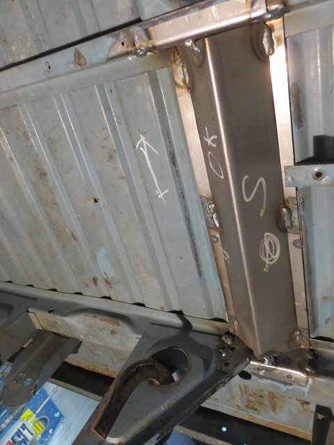

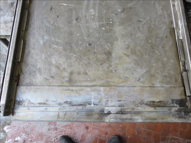

...si prosegue con la piccola Ape...nel frattempo abbiamo realizzato il puntone di fissaggio cassone alla cabina con il suo supporto ad U; inoltre dei lamierati che serviranno per rinforzare il cassone, due lateralmente ed uno frontalmente, perchè quest'ultimo  verrà "customizzato" e non avendo più le sponde originali che facevano da rinforzo, richiede qualcosa in sostituzione...

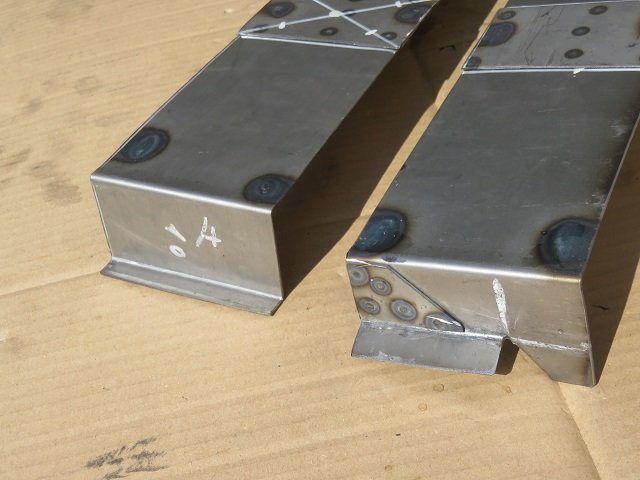

...si prosegue...nel frattempo abbiamo realizzato l'angolare che verrà montato fra cassone e la "finta" sponda, in sostituzione al risvolto che faceva parte del fondo del cassone; inoltre le due pezze che tapperanno il marciume  che vi erano sul lato estremo dx e sx dello stesso e l'attacco per il serbatoio  e la ruota di scorta...
p.s. le lamiere utilizzate sino ad ora per gli interventi vari sono di 3 misure: 0.8 mm, 1.0 mm e 1,2 mmm il tutto per adeguarle alla necessità e senza appesantire troppo la struttura.

...dopo una pausa forzata si riprende il ricondizionamento dell'Ape; realizzato due staffe di rinforzo per il cassone, dal momento che verrà customizzato e servirà un maggior sostegno del gruppo motore/trasmissione...eccole

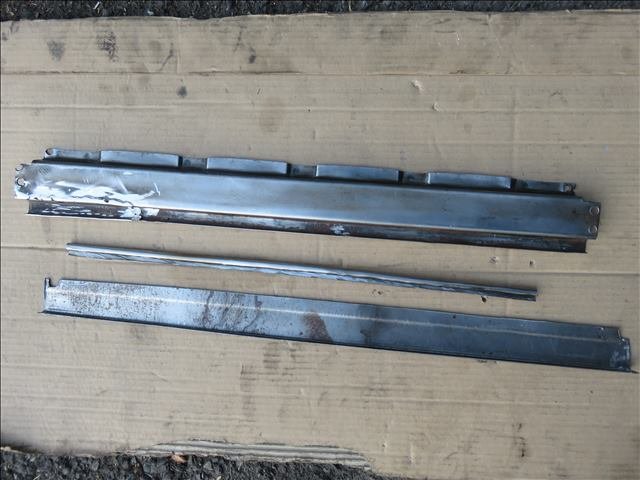

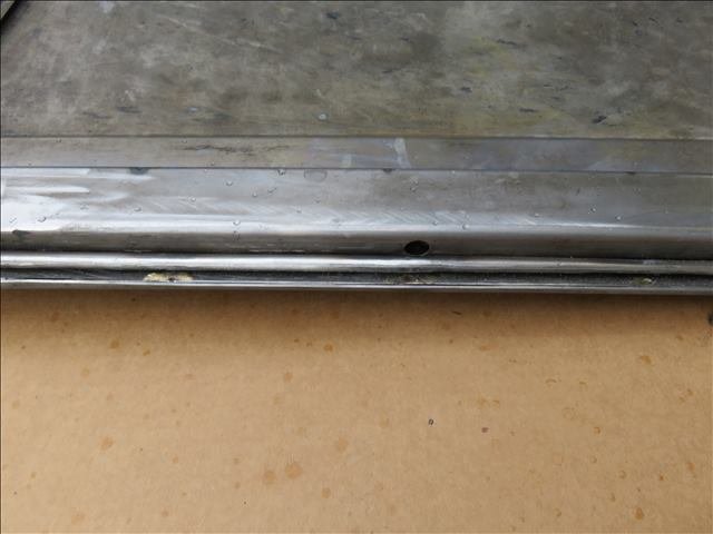

Si prosegue con la porta dx...ecco i tre particolari che formano la parte inferiore della porta, la traversina, che è stata riparata, la toppa e il "catenino" fissa guarnizione ricostruito ex-nuovo, una volta controllato il tutto non ci rimane che saldarli sul telaio porta...

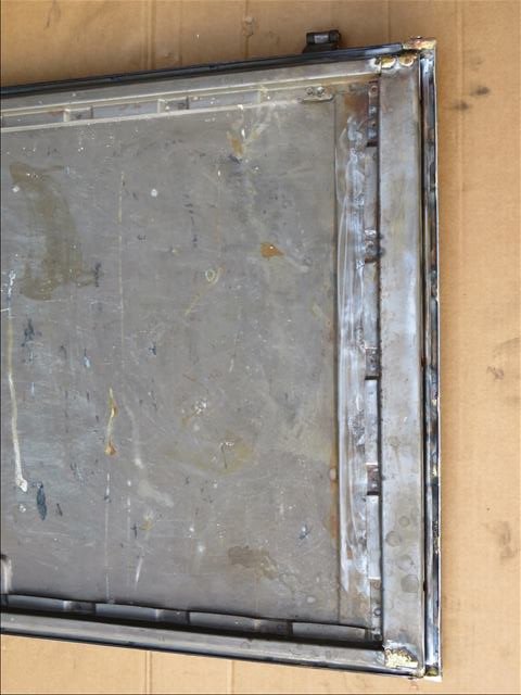

...ecco finalmente conclusa la riparazione della porta dx...come si può notare è stata sostituta la parte inferiore, saldandola con dei punti elettrici e poi all'esterno è stata "stagnata" per unire la giunzione fra lamiera/lamiera e pareggiare il "gradino" rimasto per la sovrapposizione delle stesse, limitando in questo modo anche l'applicazione dello stucco metallico...
