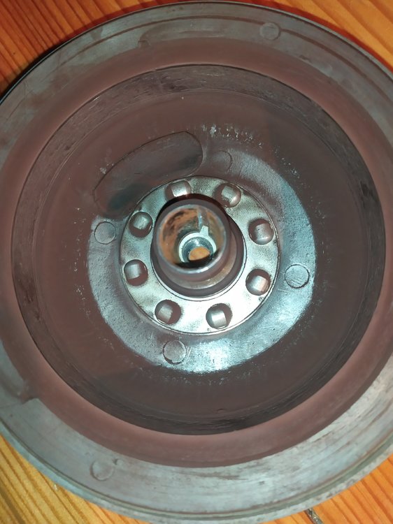

Vespe Inviato 28 maggio 2021 - 15:00 Share Inviato 28 maggio 2021 - 15:00 Ciao a tutti, per la mia Special del 77 ho acquistato un regolatore di tensione 12v cc per ricaricare una batteria e vorrei passare all'accensione elettronica, so (anche se non so perché) che compatibili sono quelle PK S e XL e sarei orientato sulla prima per i 6v che potrei usare per il clacson, di che potenze parliamo rispetto alle puntine? Vi volevo chiedere se posso usare il volano Special in foto perché ho letto che non tutti sono compatibili, se vanno bene questi pezzi e se serve altro: statore https://www.10pollici.com/it/homepage/vespa-classica/motore/accensioni-e-volani/piaggio/piatto-statore-per-vespa-pk-50-125-s-8-cavi-5-bobine.1.1.125.gp.1985.uw centralina https://www.10pollici.com/it/homepage/vespa-classica/motore/accensioni-e-volani/piaggio/centralina-elettronica-rms-vespa-pk-s-xl-rush.1.1.125.gp.3491.uw Grazie 0 Quote Link al commento Condividi su altri siti More sharing options...
Vespe Inviato 29 maggio 2021 - 11:45 Autore Share Inviato 29 maggio 2021 - 11:45 scusate, lo statore giusto dovrebbe esser questo https://www.10pollici.com/it/homepage/vespa-classica/motore/accensioni-e-volani/piaggio/piatto-statore-cif-per-vespa-pk-50-7-cavi-3-bobine-1-pickup.1.1.125.gp.9988.uw il mio volano all'esterno ha il seeger che fa da estrattore e non ha la fascia planare oltre le alette di circa 1 cm, ho letto che quelli con calamita plastiform non vanno bene, ma non so se il mio è uno di quelli grazie 0 Quote Link al commento Condividi su altri siti More sharing options...
Kalimero Inviato 29 maggio 2021 - 18:46 Share Inviato 29 maggio 2021 - 18:46 Non sono in grado di risponderti, ma ti dico quello che so, in attesa che intervenga qualche esperto. Se hai bisogno di 12V devi usare un volano a 6 poli. Se generi 6V non riuscirai a ottenere i 12V cc che necessiti per ricaricare qualsivoglia batteria. Non credo che ci sia regolatore in grado di fare ciò. Penso che dovresti inserire un inverter, ma non credo che ne valga la pena ... Per cui necessiti di un volano 6 poli con il cono dello stesso diametro dell'albero motore che monti attualmente. Ti dico questo perché è ciò che ho imparato in questi giorni ... Se hai cono 20 sei facilitato nella ricerca mentre per il cono 19 io ho avuto qualche difficoltà e dopo il secondo volano cono 20 che mi è arrivato ho deciso di inserire l'adattatore della Crimaz per ovviare al problema. Il volano originale che cerchi è quello con il codice 992171 PK/5A. Purtroppo coesistono sia la versione cono 19 sia quella cono 20 con lo stesso codice stampigliato sul volano lato ventola. Più avanti nel tempo il codice è stato trasformato in 992171 PKM/5A in cui la "M" sembra che stia per "maggiorato" e quindi per la versione cono 20. Queste sono notizie "pisane" delle quali mi fido ciecamente Lo statore corretto per questa modifica è quello con 4 bobine che generano corrente per le utenze e 1 bobina che alimenta la centralina (quindi 5 in tutto). Come centralina io ho utilizzato quella di un PX perché avevo quella, ma trovarne una di dimensioni più ridotte evita il rischio di toccare la carrozzeria. Il numero dei cavi che trovi dipende dal tuo utilizzo: le 4 bobine poste in serie generano sempre 12V ma una potenza maggiore. In questo caso avrai come descrizione "3 fili + 3 fili". I primi tre sono quelli che andranno collegati alla centralina (bianco, rosso e verde), mentre gli altri tre dovrai collegarli alla scatoletta di derivazione unendo il nero con il nero (massa), il blu proveniente dallo statore con il verde (corrente alternata) e il verde proveniente dallo statore con il rosso (spegnimento). Così facendo non modifichi nulla del tuo impianto ad eccezione delle lampadine (da 6V a 12V, fra l'altro più facilmente reperibili). In merito al clacson potrei sbagliarmi, ma forse non si rovina a farlo funzionare a 12V anziché 6V. Spesso si trova la tensione necessaria (ricorda che deve essere CA) impressa sul fronte del clacson stesso. In verità temo sia comunque necessario inserire un regolatore per evitare sfarfallii delle lampadine e soprattutto che si brucino anzitempo. Non ho ancora fatto prove, ma mi sembra di capire che i vari regolatori hanno un contatto d'entrata (CA), un contatto d'uscita (CA stabilizzata) e un contatto che va collegato a massa. Alcuni hanno poi un contatto per la corrente continua che va usato come polo positivo. Ce ne sono poi di più complessi ancora ma che non conosco del tutto. La parte che descrive il regolatore prendila con le molle perché non ho ancora avuto modo di verificarla di persona. Anche io mi sto cimentando con questa trasformazione, motivo per il quale ho messo insieme un po' di informazioni. In merito allo statore trovi anche quelli con più fili in quanto le quattro bobine sono in serie due a due. Si aggiungono quindi due fili. Credo, ma non sono assolutamente sicuro, che i due fili in più venano utilizzati per utenze tipo ricarica batteria e frecce. Diciamo che potrebbe aver senso che le varie utenze vengono così suddivise fra le due sorgenti. Spero che tutto ciò ti aiuti nel decidere come fare il tuo impianto e che non ti abbia creato troppa confusione ... Buon lavoro 0 Quote Link al commento Condividi su altri siti More sharing options...
Vespe Inviato 1 giugno 2021 - 08:43 Autore Share Inviato 1 giugno 2021 - 08:43 Purtroppo non è compatibile, pur essendo una Special ultima serie forse solo le ultime avevano sul volano lo spazio dedicato all'eccitazione del pickup. Mi hanno detto che l'accensione Special dovrebbe generare circa 30W, la PK il doppio e la HP 6 poli è la più potente ma secondo questa tabella è cono 20 quindi dovrei comprare l'adattatore Crimaz o esistono volani compatibili cono 19? Conosci questi kit indiani? https://www.ebay.it/itm/383639518117 Grazie 0 Quote Link al commento Condividi su altri siti More sharing options...

luigi139 Inviato 2 giugno 2021 - 12:44 Share Inviato 2 giugno 2021 - 12:44 i volani pk 125 pesano oltre i 3 kg (cono 19 solo i primi tipi) i volani special non vanno di sicuro con statori 6 poli, ma su quelli 4poli pk(non hanno piste dedicate per il pik-up ma stranamente alcuni funzionano, ma va controllata la fase, so che qualcuno li usa con successo) gli statori 4 poli piaggio esistono di varie tipologie 6v, 12v, 6+12v ma da quanto letto non raggiungono la potenza (w) dei 6 poli, questi ultimi ci sono da 6v (et3 5fili+3 per centralina) 12v 5+3 fili e 3+3 fili quest'ultimo di piu facile collegamento, i regolatori non eliminano lo sfarfallio delle luci a bassi giri, ma evitano che si superino tot volt, che è la maggior causa di lampade fulminante, confermo volano pkm/5a 992171(cono 20) pk/5a 992171(cono 19) entrambi 2kg con ghiera di avviamento e sono per 6 poli, le centraline 6poli et3/pk/px sono uguali, piu grosse di quelle 4 poli i regolatori per caricare la batteria devono avere un uscita dedicata, alcuni non l'hanno, alcuni ne sono provvisti ma come ausiliaria, ovvero tutte le luci vanno in alternata regolata, e per la batteria solo frecce e motorino avviamento, quindi non caricano a sufficenza per tutto l'impianto luci, altri invece mandano tutta la potenza alla batteria e da li si collega tutto, ma se usi questa soluzione devi trasformare il tuo impianto da normalmente chiuso a normalmente aperto...... 0 Quote Link al commento Condividi su altri siti More sharing options...

Vespe Inviato 2 giugno 2021 - 14:15 Autore Share Inviato 2 giugno 2021 - 14:15 Sì avevo letto quindi non è compatibile, dovendo cambiare tutto comprerei una 6 poli che è più potente ma cono 19 è difficile da trovare a buon prezzo quindi proverei il kit indiano, volano pk 125 cono 19 dovrebbe pesare 2,5kg quindi dovrebbe andare bene su 130 29/68 0 Quote Link al commento Condividi su altri siti More sharing options...
luigi139 Inviato 2 giugno 2021 - 16:15 Share Inviato 2 giugno 2021 - 16:15 non riesco ad eliminare il link precedente.... pardon che albero hai? regge tutto sto peso? io ho un piaggio originale pk 125 6poli cono 19, sono piu di 3 kg! cerca come accensione ape.... di solito prezzi piu bassi per esempio questa, poi ti manca regolatore e centralina, tieni presente che per farcela stare al posto della classica bobina.... devi tribulare e farti una supporto adeguato https://www.subito.it/accessori-moto/accensione-vespa-pk-50-ape-50-firenze-292047047.htm 0 Quote Link al commento Condividi su altri siti More sharing options...

Vespe Inviato 2 giugno 2021 - 19:01 Autore Share Inviato 2 giugno 2021 - 19:01 (modificato) https://www.lambretta-teile.de/Luefterrad-Polrad-PL170-19mm-Konus-2-Wahl-Vespa-V50-PV Questo è lo stesso volano e pesa 2,1kg Modificato 2 giugno 2021 - 19:16 da Vespe 0 Quote Link al commento Condividi su altri siti More sharing options...
luigi139 Inviato 2 giugno 2021 - 19:30 Share Inviato 2 giugno 2021 - 19:30 (modificato) si, mai visto fatto cosi, quelli che ho io con le sigle sopracitate hanno entrambi la ghiera di avviamento Modificato 2 giugno 2021 - 19:36 da luigi139 0 Quote Link al commento Condividi su altri siti More sharing options...
Vespe Inviato 2 giugno 2021 - 20:01 Autore Share Inviato 2 giugno 2021 - 20:01 Penso si possa montare o smontare, da qualche parte avevo letto compatibile con e senza avviamento elettrico, dite che l'rms cono 19 li potrebbe reggere 2,1kg? 0 Quote Link al commento Condividi su altri siti More sharing options...
luigi139 Inviato 2 giugno 2021 - 20:08 Share Inviato 2 giugno 2021 - 20:08 quello sull'avviamento elettrico non va di certo, ma tu non hai quella possibilità, quindi ti andrebbe bene, calcola che devi aggiungere statore, regolatore e centralina.. fai i conti se ti conviene considerando anche le eventuali spedizioni 0 Quote Link al commento Condividi su altri siti More sharing options...
