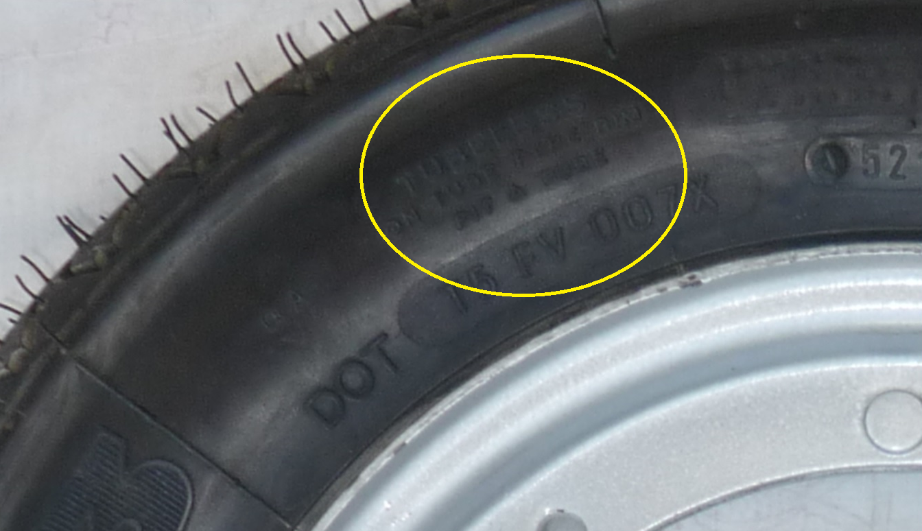

farob Inviato 8 giugno 2021 - 17:00 Share Inviato 8 giugno 2021 - 17:00 Ciao Spesso, sul fianco dello pneumatico è riportato espressamente Questa la dicitura stampigliata sulla S83 rinforzata: "TUBELESS - On tube-type rim fit a tube" (TUBELESS - Su un cerchio con camera d'aria è idoneo alla camera d'aria) 0 Quote Link al commento Condividi su altri siti More sharing options...
Vespe Inviato 10 giugno 2021 - 21:02 Autore Share Inviato 10 giugno 2021 - 21:02 Grazie non mi ricordavo di quella scritta! Ma altra domanda, potrei montare cerchi tubeless ed in caso di gomma tagliata o cerchio storto montare la camera d'aria per avere il meglio di entrambi i mondi, o non ci sta la valvola? Perché so che la camera scalda e quindi usura di più. 0 Quote Link al commento Condividi su altri siti More sharing options...
farob Inviato 12 giugno 2021 - 08:59 Share Inviato 12 giugno 2021 - 08:59 (modificato) Il 10/6/2021 at 23:02, Vespe dice: (...) Ma altra domanda, potrei montare cerchi tubeless ed in caso di gomma tagliata o cerchio storto montare la camera d'aria per avere il meglio di entrambi i mondi, o non ci sta la valvola?(...) Credo proprio di no, sui cerchi tubeless la valvola è avvitata direttamente sul cerchio ed il profilo interno del cerchio non credo che sia adatto alla camera d'aria (ma personalmente non ho mai verificato) Se si tratta di foro e non di squarcio, con i tubeless per arrivare a casa può esserti utile una bomboletta gonfia&ripara. Modificato 12 giugno 2021 - 08:59 da farob 0 Quote Link al commento Condividi su altri siti More sharing options...
