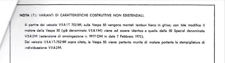

Per quanto riguarda i cerchi, hanno dovuto procedere in modo scientifico, il passaggio e' annotato nella scheda di omologazione.
Quindi si, esiste un documento ufficiale che indica il numero di telaio a cui avviene il cambiamento.

3 ore fa, volumexit dice:
Vol.

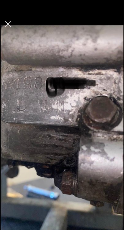

Il 28/6/2021 at 19:22, Andrea_scotti dice:
Ciao, una curiosità, ma se avessi trovato un motore V5A1M ma non con logo esagonale, andrebbe bene per la 50r telaio 749xxx per un’eventuale FMI?
Allego foto.
grazie ancora
Difficilmente FMI porrà obiezioni per il logo quadrato anzichè esagonale  , è la sigla che conta.
Modificato da exstreme

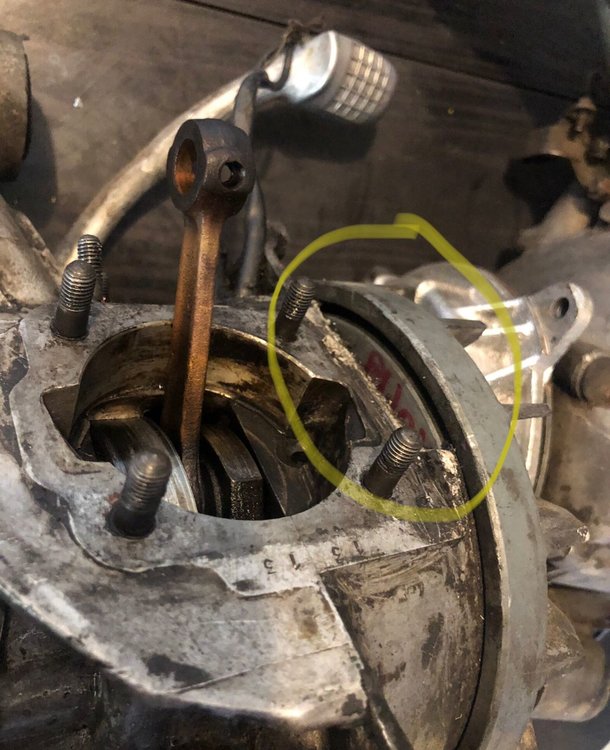

Il 30/6/2021 at 19:32, Andrea_scotti dice:
Buonasera, secondo voi come mai il carter è così?
grazie
perchè ha la mezzaluna  rotta, modifica che si fa solitamente per montare cilindri  più generosi, o semplicemente opera di qualche sbadato macellaio vista la fattura
