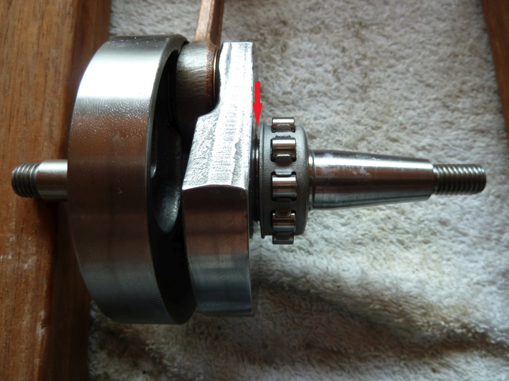

Anzi Inviato 31 luglio 2021 - 17:53 Share Inviato 31 luglio 2021 - 17:53 Ciao a tutti, ho inserito il cuscinetto a rulli nell'albero motore utilizzando una sezione di tubo nel carter volano e sfruttando il filetto dell'albero stesso per portarlo in sede. Il dubbio che ho riguarda la distanza che mi trovo tra cuscinetto e spalla dell'albero. E' di circa 1 - 1,5 mm (considerando il movimento che ha il cuscinetto nella sede), secondo voi è ok o devo provare a spingerlo ancora di più verso l'albero ? 0 Quote Link al commento Condividi su altri siti More sharing options...
t5rosso Inviato 31 luglio 2021 - 19:32 Share Inviato 31 luglio 2021 - 19:32 il cuscinetto andrebbe scaldato e inserito nellalbero motore e deve andare a battuta ssulla spalla , anche la ghiera esterna andrebbe inserita dopo aver scaldato la sede del cuscinetto sul carter.t5rosso 0 Quote Link al commento Condividi su altri siti More sharing options...
Anzi Inviato 1 agosto 2021 - 06:07 Autore Share Inviato 1 agosto 2021 - 06:07 Per inserire il cuscinetto nel carter ho utilizzato una pressa, la parte dei rulli si stacca dalla ghiera e quella l'ho portata sull'albero tirando con una sezione di tubo e sfruttando il filetto in testa al perno conico. Ho tirato senza forzare troppo perchè non sapevo se doveva andare a contatto con la spalla o meno. Ora secondo te ha senso scaldare il cuscinetto che è in buona parte già dentro il perno o mi conviene solo tirarlo come ho fatto prima ? Grazie per l'aiuto 0 Quote Link al commento Condividi su altri siti More sharing options...
t5rosso Inviato 1 agosto 2021 - 14:44 Share Inviato 1 agosto 2021 - 14:44 ormai non puoi fare altro che continuare con il sistema che hai usato, non uso mai la pressa in quanto se non sei perfettamente centrato risci di piantare la ghiera nel carter e fare danni, portando il carte a temperatura giusta la ghiera cade dentro da sola,non preoccuparti sono cose che impari strada facendo,leggi i manuali di officina che tovi nella sezione download sono pieni di cose interessanti.t5rosso 0 Quote Link al commento Condividi su altri siti More sharing options...
Kalimero Inviato 1 agosto 2021 - 15:44 Share Inviato 1 agosto 2021 - 15:44 56 minuti fa, t5rosso dice: ormai non puoi fare altro che continuare con il sistema che hai usato, non uso mai la pressa in quanto se non sei perfettamente centrato risci di piantare la ghiera nel carter e fare danni, portando il carte a temperatura giusta la ghiera cade dentro da sola,non preoccuparti sono cose che impari strada facendo,leggi i manuali di officina che tovi nella sezione download sono pieni di cose interessanti.t5rosso Anche se non direttamente coinvolto, ringrazio per questa dritta! In effetti anche io uso, e questo punto direi "usavo" il metodo di Anzi. Per i cuscinetti classici a sfere, mi sa che rimane l'unica soluzione, ma in caso di "ghiere staccabili" mi sembra assolutamente più corretto scaldare. Grazie t5rosso 0 Quote Link al commento Condividi su altri siti More sharing options...
Anzi Inviato 1 agosto 2021 - 19:01 Autore Share Inviato 1 agosto 2021 - 19:01 Forse non mi sono spiegato bene. Ho utilizzato la pressa per fissare l'intero cuscinetto nel carter volano (dopo aver raffreddato il cuscinetto e riscaldato il carter) e l'operazione è perfettamente riuscita. Il cuscinetto a rulli però è composto dalla ghiera e dalla parte che include i rulli che si stacca. Ora come fare per inserire questa parte del cuscinetto al perno dell'albero motore ? Ho messo l'intero albero nel freezer e scaldato la parte a rulli. Successivamente ho posizionato sul perno dell'albero la parte a rulli, spinto il tutto sulla ghiera fissata nel carter e tirato dall'esterno del carter utilizzando un tubo e la filettatura del perno presente in testa ad esso. Fino a qua tutto bene. Il mio dubbio riguardava la posizione finale dei rulli sul perno dell'albero. Come si vede nella foto non va in battuta alla spalla dell'albero. Mi chiedevo se era corretta questa posizione. Devo aggiungere però che guardando altri alberi motore dello stesso tipo che in corrispondenza della spalla, il perno ha uno spessore tornito che distanzia inevitabilmente il cuscinetto dalla spalla. Credo quindi che la posizione raggiunta dal cuscinetto si corretta. 0 Quote Link al commento Condividi su altri siti More sharing options...
