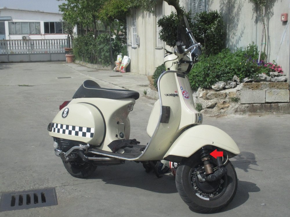

paletti Inviato 25 agosto 2021 - 11:58 Share Inviato 25 agosto 2021 - 11:58 1 ora fa, ninobari dice: Gli yss sono superiori come qualità e durata rispetto ai carbone/CIF/RMS che sono uguali tra di loro . Alla fine tutti fatti in Cina 😒 Gli yss sono superiori come qualità e durata rispetto ai carbone..............Alla fine tutti fatti in Cina............... Ciao,ma guarda secondo me alla fine non possiamo dire che un ammortizzatore di una marca X che costa 50-60 euro ,rispetto ad una marca Y della stessa fascia di prezzo abbia una qualità decisamente inferiore o superiore,(tranne i SIP che sono di una qualità scandalosa vedi foto del px,150 euro per una ammortizzatore senza idraulica nonostante abbia quella per la compressione e quella per l'estensione). Per cui credo che alla fine vada a fortuna,per esempio ho dei conoscenti che con le small hanno avito seri problemi con gli Yss,i problemi li hanno avuti anche con i Carbone e con i blasonati Bitubo.Per quanto mi riguarda,in base alle mie esperienze personali,i carbone a 3 regolazioni,sono degli ottimi ammortizzatori,li ho sullo scaffale perché come ho già detto, li ho cambiati per sfizio,e comunque tra tutti quelli che ho provato non sfigurano.Per quanto riguarda l'anteriore,devo dire che nonostante si sia ritto il paraolio dopo un anno,il pinasco è stato quello che mi ha dato più sicurezza,credo anche dei carbone hitech che ho montato da poco 0 Quote Link al commento Condividi su altri siti More sharing options...
