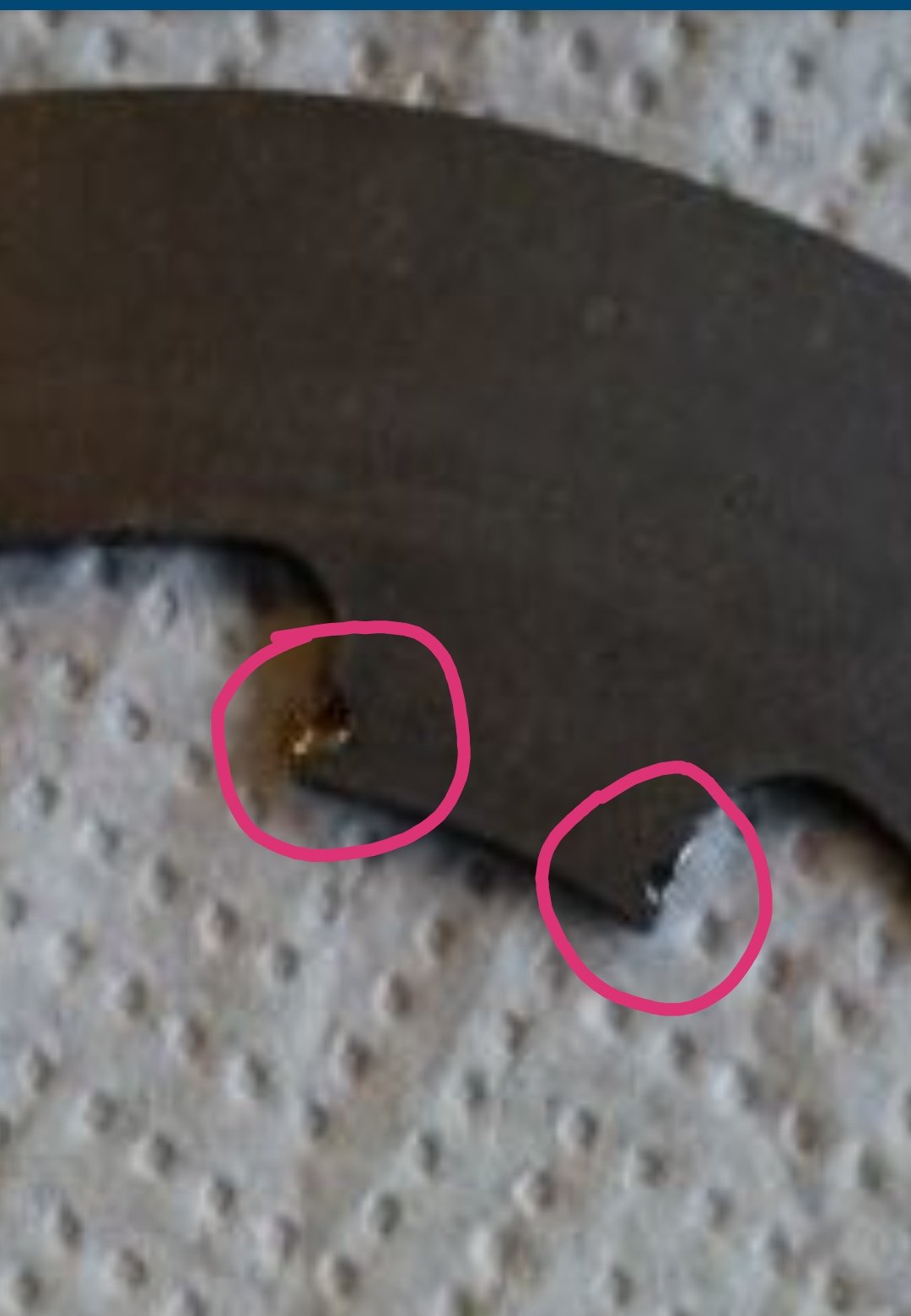

sahara Inviato 9 ottobre 2021 - 08:45 Autore Share Inviato 9 ottobre 2021 - 08:45 (modificato) aggiornamento: messo olio sae 30 nuovo, rimesso rallino originale nuovo, cambiato in blocco il pacco frizione ( dischi, molla, supporto eccc. ) con uno nuovo, che ho scoperto essere identico a quello rimosso ( Frizione completa NEWFREN FC1192A Vespa 50, 90, 125 ET3 Primavera). Funziona esattamente come prima: appena montata stacca benissimo ( non fa lo "stack" all'inserimento tipico del trascinamento, ma una cosa intermedia, ovvero si inserisce la marcia e il rumore, meno evidente, lo fa quando lascio la frizione), ma dopo una ventina di km comincia di nuovo a trascinare( tra l'altro in maniera saltuaria !!), al punto che stavo facendo un incidente perchè non riuscivo più a mettere a folle ad un incrocio e la vespa non si fermava!!! Non riesco proprio a dare una spiegazione a questa problematica, sto impazzendo, è praticamente impossibile da guidare, a volte le marce entrano benissimo e a volte con estrema difficoltà soprattutto scalando.!!!. Allego la foto dell'unico disco dei due metallici che appare lesionato in maniera pressochè identica sia nella frizione originale, sia nella seconda che ho montato ( quella originale con un centinaio di km) . Non ho ancora smontato quella nuova. Preciso che il cestello della campana non ha nessun scalino Modificato 9 ottobre 2021 - 08:48 da sahara 0 Quote Link al commento Condividi su altri siti More sharing options...

luigi139 Inviato 10 ottobre 2021 - 05:53 Share Inviato 10 ottobre 2021 - 05:53 (modificato) il problema è dove ti restano i segni, controlla bene cosa è che puo creare quei solchi, lo fa su tutti i dischi in acciaio? se lo fa solo sul disco superiore potrebbe essere il cestello interno che ha le alette (dove appoggia la zona segnata) troppo corte e il disco potrebbe sganciarsi quando è tutto su(frizione attaccata) , oppure il primo disco (quello che resta fisso) non inserito bene, o del tipo "rialzato" che si usa con cestelli maggiorati per inserire piu dischi. nella frizione, fai un falso nontaggio del mozzetto con tutti i dischi ma senza molla e controlla visivamente la zona dove restano i segni di sicuro non è colpa dell'olio ne del sistema di azionamento Modificato 10 ottobre 2021 - 06:13 da luigi139 0 Quote Link al commento Condividi su altri siti More sharing options...
sahara Inviato 10 ottobre 2021 - 07:33 Autore Share Inviato 10 ottobre 2021 - 07:33 Proverò a smontare di nuovo, ma il fatto è che ho anche gia cambiato anche il pacco COMPLETO in blocco (ovvero anche cestello, tutti i dischi e la molla) che viene fornito in blocco da montare cosi com'è... Non so cosa altro che pensare... anche se fosse la campana perché a volte lo fa e a volte no? 0 Quote Link al commento Condividi su altri siti More sharing options...
luigi139 Inviato 10 ottobre 2021 - 10:34 Share Inviato 10 ottobre 2021 - 10:34 il primo disco non l'hai cambiato? controlla dove e come si formano quei segni il problema è li, hai inserito bene il primo disco con raccogli olio e anello di tenuta? 0 Quote Link al commento Condividi su altri siti More sharing options...
sahara Inviato 10 ottobre 2021 - 20:10 Autore Share Inviato 10 ottobre 2021 - 20:10 Come scritto prima, oltre ad avere cambiato circa 1000 km fa il pacco COMPLETO , poi smonta e cambiati solo dischi condotti e conduttori ( originali piaggio) ho ricambiato tutto il pacco COMPLETO, ( cosi come arrivato in scatola) quindi escludo in assoluto errore montaggio. 😵 0 Quote Link al commento Condividi su altri siti More sharing options...
