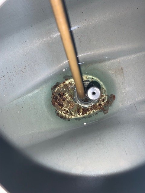

Andrepx Inviato 5 settembre 2021 - 18:10 Autore Share Inviato 5 settembre 2021 - 18:10 6 ore fa, Echospro dice: Getto del Max tappato come ti ha suggerito @Kaliningrad revisiona il carburatore e pulisci il serbatoio Ciao Gg 11 ore fa, Kaliningrad dice: Consiglio d'iniziare con una revisione completa del carburatore. Se il problema persiste, passerei a verificare lo stato del serbatoio, del rubinetto e del tubo benzina, con eventuale sostituzione degli ultimi due. Se ancora non hai risolto, allora In ultima analisi non potrebbe che trattarsi di un problema elettrico, ma fa' prima questi due interventi. Grazie. Ho visto che il rubinetto funziona perfettamente in quanto arriva benzina al carburatore sia in posizione di aperto che di riserva e quindi non è sicuro lì il problema. ho smontato il carburatore e ho trovato un filtro benzina messo secondo me molto male. Allego la foto.. che ne dite ? Ora sono in attesa delle guarnizioni e filtri nuovi.. vi chiedo un consiglio, una volta rimontato il carburatore che settaggi di partenza devo usare per le due viti di regolazione aria e regolazione minimo .. il serbatoio invece ho visto che in generale è messo bene, ma sul fondo presenta questa situazione. Col dito non mi sembra si stacchino pezzi… opinioni? grazie!! 0 Quote Link al commento Condividi su altri siti More sharing options...
paletti Inviato 5 settembre 2021 - 23:08 Share Inviato 5 settembre 2021 - 23:08 4 ore fa, Andrepx dice: Grazie. Ho visto che il rubinetto funziona perfettamente in quanto arriva benzina al carburatore sia in posizione di aperto che di riserva e quindi non è sicuro lì il problema. ho smontato il carburatore e ho trovato un filtro benzina messo secondo me molto male. Allego la foto.. che ne dite ? Ora sono in attesa delle guarnizioni e filtri nuovi.. vi chiedo un consiglio, una volta rimontato il carburatore che settaggi di partenza devo usare per le due viti di regolazione aria e regolazione minimo .. il serbatoio invece ho visto che in generale è messo bene, ma sul fondo presenta questa situazione. Col dito non mi sembra si stacchino pezzi… opinioni? grazie!! ciao,smonta tutto il carburatore,ghigliottina,torretta per verificare lo stato del galleggiante e il suo spillo in che stato si presentano.dopo aver lavato il tutto,soffi con aria compressa,verificando se quando soffi con la pistola ,da un'altra parte deve uscire.S è tutto ok,rimonta e prova 0 Quote Link al commento Condividi su altri siti More sharing options...
Andrepx Inviato 6 settembre 2021 - 10:55 Autore Share Inviato 6 settembre 2021 - 10:55 11 ore fa, paletti dice: ciao,smonta tutto il carburatore,ghigliottina,torretta per verificare lo stato del galleggiante e il suo spillo in che stato si presentano.dopo aver lavato il tutto,soffi con aria compressa,verificando se quando soffi con la pistola ,da un'altra parte deve uscire.S è tutto ok,rimonta e prova stasera prendo il kit e filtro benzina nuovo e lo revisiono.. una cosa volevo capire. sarà un pensiero stupido ma Il fatto di aver messo prima l'olio e poi averci svuotato la tanica con la benzina non è che ha fatto si che l'olio non si sia miscelato bene e la vespa ha tirato dentro solo olio ( depositato sul fondo del serbatoio)? devo preoccuparmi in questo caso e mi conviene svuotare il serbatoio e fare un nuovo pieno di sola benzina magari e aggiungere l'olio una volta che parte, o mi limito a revisionare il carburatore? 0 Quote Link al commento Condividi su altri siti More sharing options...

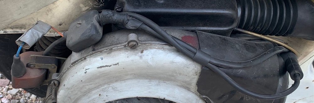

Andrepx Inviato 6 settembre 2021 - 20:22 Autore Share Inviato 6 settembre 2021 - 20:22 Comunque allego una foto dell impianto.. non è messo benissimo a vedersi.. domani pensavo di sostituire il cavo di alimentazione alla candela.. altre idee di dove metter mano? Condensatore ? Un modo sensato si procedere a questo punto?.. 0 Quote Link al commento Condividi su altri siti More sharing options...
paletti Inviato 6 settembre 2021 - 23:27 Share Inviato 6 settembre 2021 - 23:27 3 ore fa, Andrepx dice: Comunque allego una foto dell impianto.. non è messo benissimo a vedersi.. domani pensavo di sostituire il cavo di alimentazione alla candela.. altre idee di dove metter mano? Condensatore ? Un modo sensato si procedere a questo punto?.. 0 Quote Link al commento Condividi su altri siti More sharing options...
querida-presencia Inviato 7 settembre 2021 - 08:17 Share Inviato 7 settembre 2021 - 08:17 Prima di tutto (ancora prima del cavo candela) ripristina il rosso che dalla scatola bt va alla bobina, basta uno spezzone nuovo ed integro con un capocorda ad anello lato nord ed un faston lato sud, quel pastrocchio con il nastro isolante non si può vedere. Dai una occhiata al resto dei collegamenti nella scatola, assicurati che non ci siano contatti non necessari, poi riprova ad avviare, non è escluso un coinvolgimento del condensatore ma andare per gradi è meglio 0 Quote Link al commento Condividi su altri siti More sharing options...

querida-presencia Inviato 7 settembre 2021 - 09:34 Share Inviato 7 settembre 2021 - 09:34 3 minuti fa, Andrepx dice: Ok stasera apro e controllo, in caso posto una foto se non vedo nulla di anomalo.. Ieri sono passato al concessionario Piaggio e mi han indicato che quei cavi non hanno guaine è che gli unici gommini sono quelli di raccordo alla scatola bt.. vi risulta ? Non sono sicuro di aver ben compreso a cosa ti riferisci, le parti i gomma hanno una funzione prevalentemente protettiva per il momento non le sostituirei. La cosa importante invece è verificare le condizioni dei cavi, principalmente la linea che dallo statore porta alla bobina esterna perchè è quella che influenza la scintilla, dalla foto risalta quel collegamento e per questo ti ho suggerito di eliminarlo e rifarlo completamente senza interruzioni dalla scatolina fino alla bobina. Quanto alla bobina stessa direi di non precipitare, si tratta di un prodotto viintage ma sicuramente qualitativamente migliore di parecchi ricambi attuali, va sostituito solo se si arriverà a stabilire con certezza la sua definitiva dipartita. Anche se più difficile da raggiungere è , nel caso, assai più probabile un problema al condensatore ma prima concentrati sui cablaggi esterni 0 Quote Link al commento Condividi su altri siti More sharing options...
