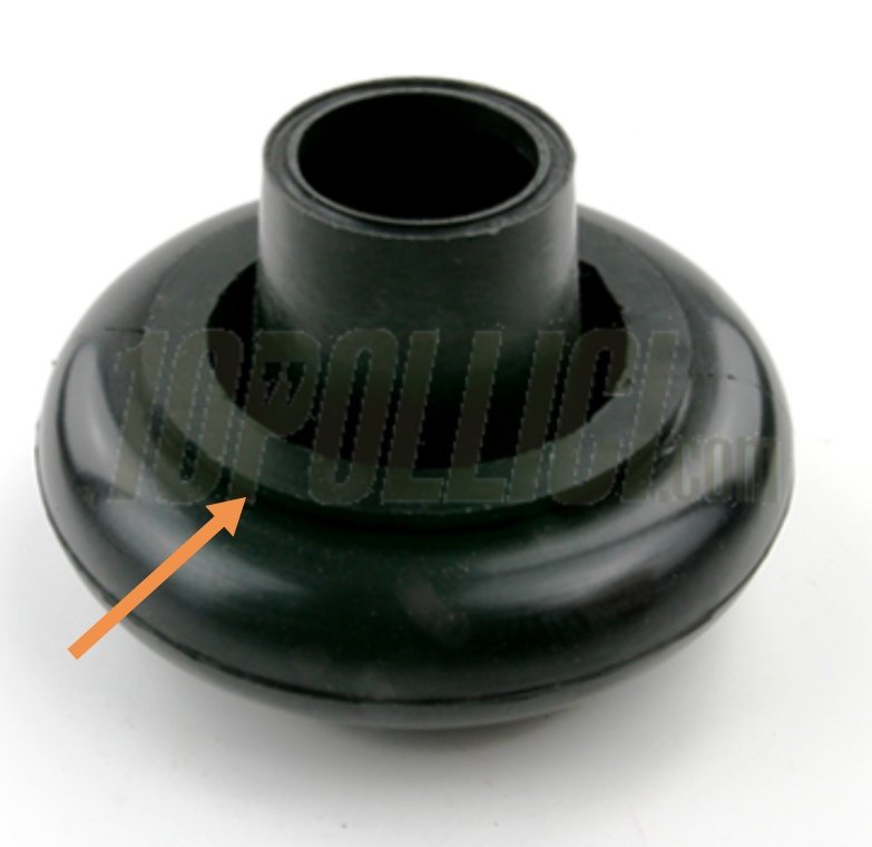

luigi139 Inviato 13 settembre 2021 - 13:26 Share Inviato 13 settembre 2021 - 13:26 il soffietto è quel ciambellone di gomma che serve a non far entrare sporco e acqua(quando piove) nella zona carburatore, sul diametro esterno è calzato sul telaio, mentre all'interno sul manicotto in alluminio che è calzato sul collettore in acciaio, P. S. vediamo chi indovina la funzione del manicotto di alluminio....... 0 Quote Link al commento Condividi su altri siti More sharing options...
Edo50 Inviato 13 settembre 2021 - 13:39 Autore Share Inviato 13 settembre 2021 - 13:39 ma come si rimuove? 0 Quote Link al commento Condividi su altri siti More sharing options...
luigi139 Inviato 13 settembre 2021 - 17:03 Share Inviato 13 settembre 2021 - 17:03 il gomotto è infilato sul telaio con un labbro che vedi dal vano carburatore, a mano lo scalzi facilmente, ti ho messo la freccia sul labbro 0 Quote Link al commento Condividi su altri siti More sharing options...
