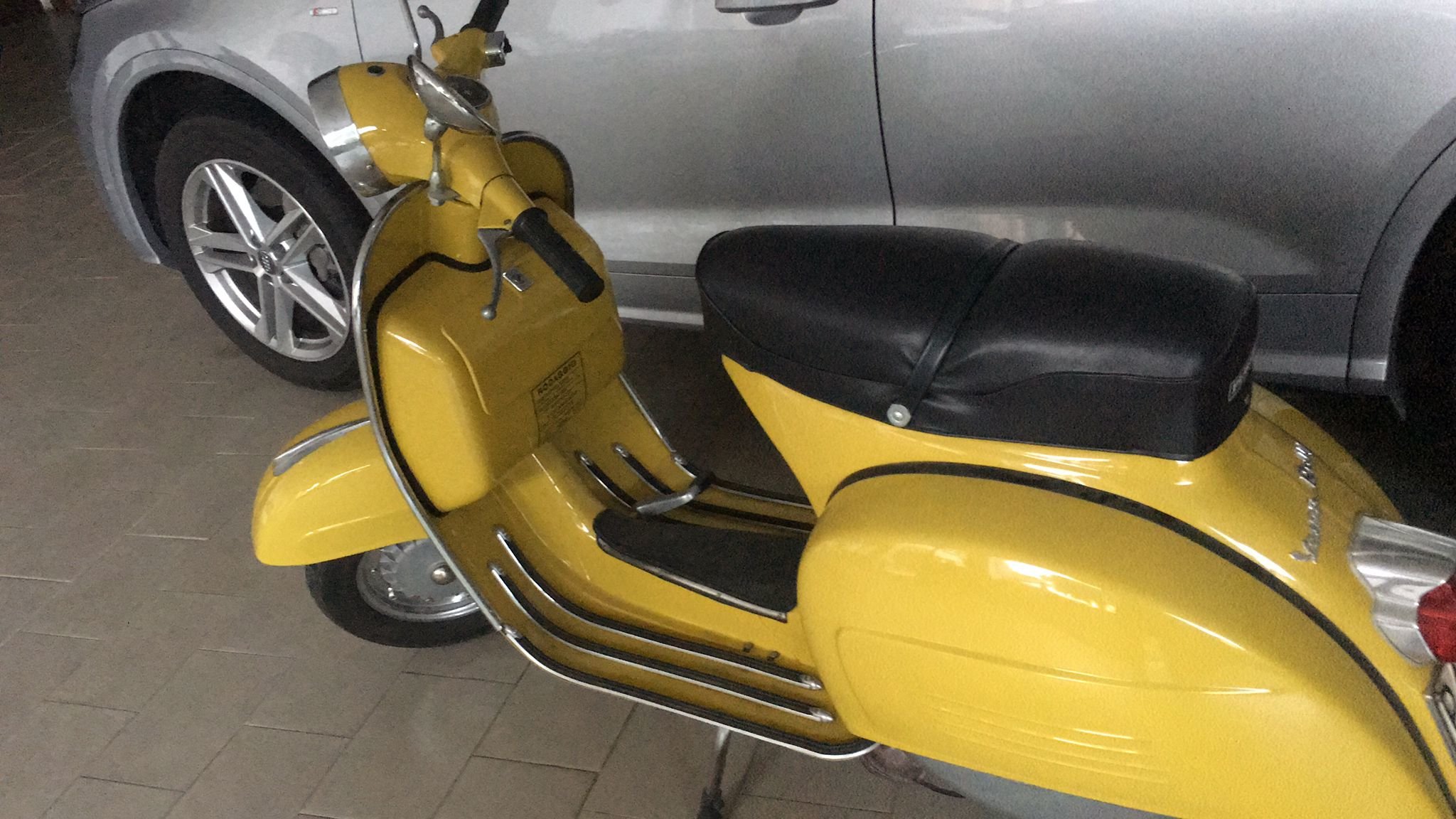

Terenzio Inviato 19 settembre 2021 - 08:09 Autore Share Inviato 19 settembre 2021 - 08:09 (modificato) 50 minuti fa, Skippino dice: Ciao e benvenuto, credo che qualcuno presto ti inviterà a passare in Piazzetta per presentarti. Intanto ti rispondo dicendoti che senza qualche foto i più esperti non potranno aiutarti, così come i più curiosi (categoria all'interno della quale si colloca chi ti scrive) non potranno individiarti come si confà a chi sta acquistando quella meraviglia. Ciao, ti ringrazio tanto . Questa e’la vespa in questione Modificato 19 settembre 2021 - 08:50 da Terenzio 0 Quote Link al commento Condividi su altri siti More sharing options...

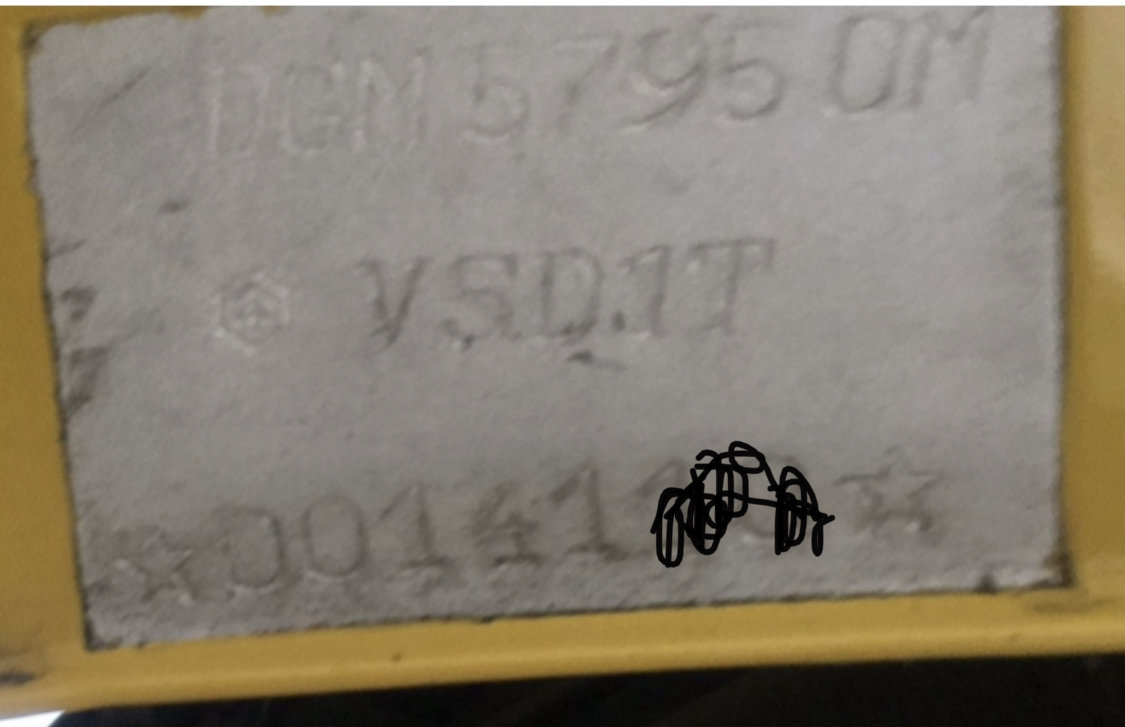

Skippino Inviato 19 settembre 2021 - 08:19 Share Inviato 19 settembre 2021 - 08:19 La Vespa è stata in effetti prodotta nel 1970. Consiglio: oscura le ultime tre cifre del telaio. Vedi sul libretto se è stata immatricolata nei primi mesi del '70, ci sta che la produzione sia '69. Vedi la scheda, tra l'altro presente in altra discussione qui. Sentiamo sempre i più esperti, ma penso che questa Vespa sia stata interessata da un restauro non eccessivamente accurato. 0 Quote Link al commento Condividi su altri siti More sharing options...

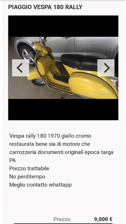

vespabaddyno Inviato 19 settembre 2021 - 10:30 Share Inviato 19 settembre 2021 - 10:30 Nell'annuncio il venditore scrive giallo cromo. Se ben ricordo il giallo cromo è previsto dal 1971 e in tal caso il fanale posteriore non sarebbe corretto. Poi 9.000 mi pare un prezzo un tantino elevato 0 Quote Link al commento Condividi su altri siti More sharing options...
Terenzio Inviato 19 settembre 2021 - 13:15 Autore Share Inviato 19 settembre 2021 - 13:15 Ti ringrazio per la risposta il propriatario mi dice che ha sbagliato anche perché dalle foto e chiaro giallo Positano vespa immatricolata 19 gennaio 1970 dal libretto Lui mi dice che se sono realmente interessato il prezzo è trattabile secondo te quando posso offrire? mi ha confermato che la cornice scudo e originale 044 fissata con le viti 0 Quote Link al commento Condividi su altri siti More sharing options...
Utenti Registrati GiPiRat Inviato 19 settembre 2021 - 17:19 STAFF Utenti Registrati Share Inviato 19 settembre 2021 - 17:19 Se è 14000 di telaio non può essere stata immatricolata il 19 gennaio 1970. Io chiederei delucidazioni alla Piaggio. Ed il fanalino posteriore non è certamente quello giusto, quello in zama cromato fu sostituito con quello in plastica dal numero di telaio 003214. Sul prezzo non mi pronuncio, ne ho visti di ben più alti, ma poi le vendono? E, se sì, qual'è il prezzo finale? Ciao, Gino 0 Quote Link al commento Condividi su altri siti More sharing options...

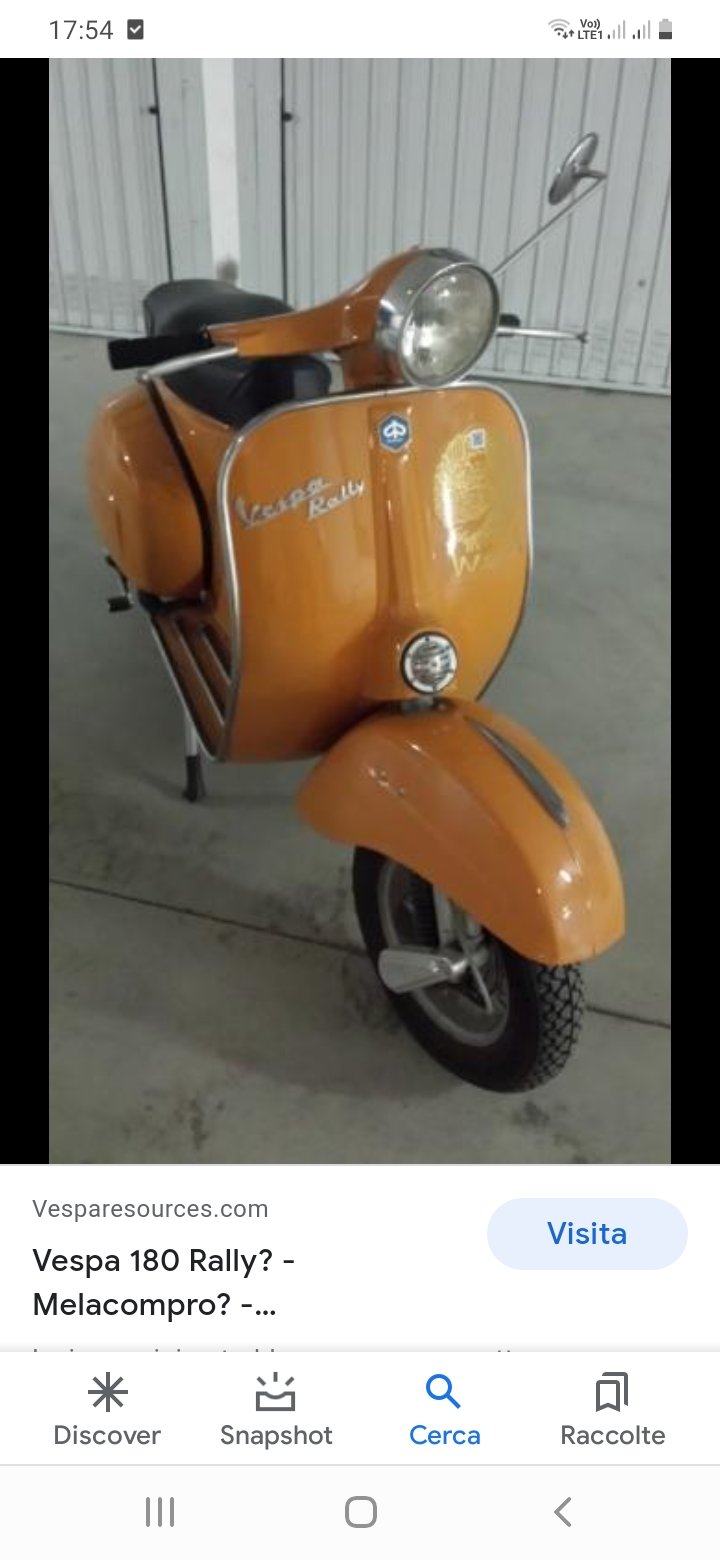

vespabaddyno Inviato 19 settembre 2021 - 19:11 Share Inviato 19 settembre 2021 - 19:11 Il giallo postano è questo 0 Quote Link al commento Condividi su altri siti More sharing options...

Terenzio Inviato 21 settembre 2021 - 20:08 Autore Share Inviato 21 settembre 2021 - 20:08 Buona sera a tutti oggi i sono stato a vedere la vespa ma purtroppo ho notato dei particolari non conformi Cornice scudo non originale ( no 044) faro post non conforme pedana da riprendere perché è spaccata indicatore spia sul manubrio non originale ,leve freno e frizione della vespa 50 e come avevate evidenziato voi il faro posteriore non originale ma quello che ho notato ora su subito che il prezzo è salito a 9200 …. 0 Quote Link al commento Condividi su altri siti More sharing options...
Utenti Registrati senatore Inviato 22 settembre 2021 - 04:08 STAFF Utenti Registrati Share Inviato 22 settembre 2021 - 04:08 Io direi di lasciar perdere. Per il bordo scudo, a meno di una botta di ciapet, ti sentirai chiedere sino a 500 €; cosa non trascurabile, la pedana spaccata. Sarà stucco? Sarà la lamiera? in ogni caso, ripararla sarà una bella spesa. Leve non originali e fanalino da cambiare, sono il minimo, ma anch'esse finiscono nel calderone. Insomma, questa vespa rischia di costarti sui 10.000 € e direi che non è poco. 0 Quote Link al commento Condividi su altri siti More sharing options...
giaggio Inviato 22 settembre 2021 - 10:26 Share Inviato 22 settembre 2021 - 10:26 si ho notato anche io che ha aumentato il prezzo dell'annuncio a 9200... questo fa capire la serietà del venditore; come ti ha detto gipirat il colore visto da uno schermo può variare per diversi aspetti ma ad occhio non mi sembra proprio un giallo cromo; non sò di dove sei e se la cerchi solo restaurata ma guarda ogni tanto su subito; fino a stamane c'era l'annuncio di una smontata da restauro, completa, targa roma e colore originale giallo cromo a 4500; alla fine se prendi un mezzo da restauro sai poi come vengono fatti i lavori e non hai brutte sorprese che magari si possono avere con mezzi presi per "restaurati". 0 Quote Link al commento Condividi su altri siti More sharing options...
