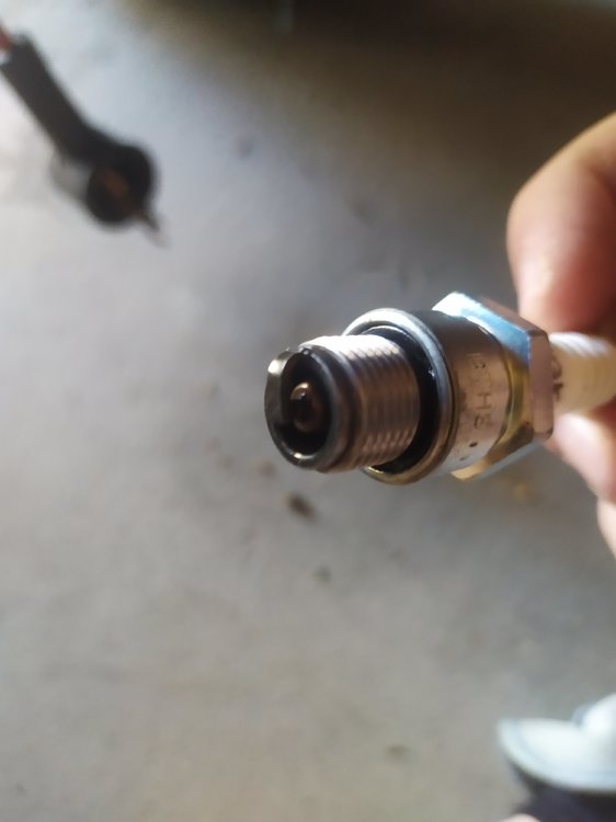

Vespe Inviato Settembre 19, 2021 Inviato Settembre 19, 2021 Ciao, dopo una giornata in giro rodando il motore la Vespa (Special) ha iniziato a scoppiettare sempre di più fino a spegnersi e non partire più, immaginando fosse un problema elettrico ho riregistrato le puntine e dopo un po' di tentativi non avendo lo spessimetro è ripartita e sono riuscito ad arrivare a casa. Qualche giorno dopo ho fatto miscela al 2% dopo i primi due pieni al 3%, ho fatto la salita per uscire dai garage con la Vespa ancora un po' fredda che faticava a salire di giri e si è spenta senza più ripartire. Il volano non riesco più a smontarlo, il seiger esce dalla sede, ho provato anche a cambiarlo e a bloccarlo con un cacciavite. Comunque ho provato le puntine in tutte le posizioni, ogni volta chiudendo il rubinetto e pedalando per svuotare il cilindro, la scintilla sembra normale e la candela si bagna, ogni tanto fa qualche scoppio. Il video è a velocità 0,5x perché non rende. 0 Cita
