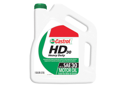

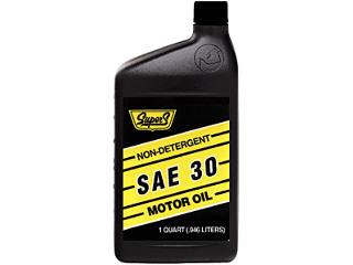

iena Inviato Novembre 21, 2014 Inviato Novembre 21, 2014 Fammi l'elenco dei rivenditori di questo fantomatico "SAE 30" (sono vent'anni che non lo fanno piu'e anche Motociclismo d'Epoca continua a consigliarlo nella sezione "Restauri"...boh!) oppure molto piu' diligentemente: QUALE (O QUALI) OLIO ( O OLII) E' (O SONO) IL ( O GLI) EQUIVALENTE (O EQUIVALENTI). Ma è tanto difficile o è un segreto di Stato? Mamma mia che acidità! Basta fare una ricerca anche qua sul forum e saltano fuori almeno 900 discussioni dove si parla di SAE30 e di dove comprarlo e la risposta è sempre quella: il SAE30 è l'olio da 2,50€ al kg del tosaerba!! Che non lo facciano più è una balla bella e buona Giusto per fare solo qualche esempio ... 0 Cita
