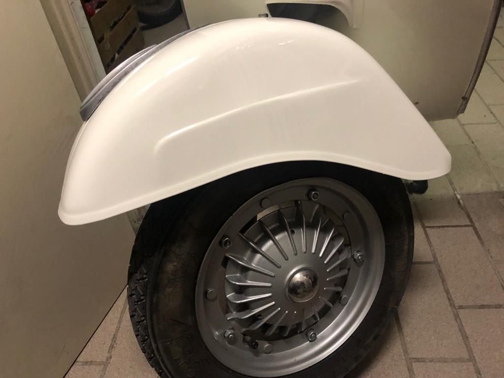

Marco89 Inviato 7 ottobre 2021 - 05:50 Share Inviato 7 ottobre 2021 - 05:50 Ciao a tutti ragazzi!! Scrivo per il mio amico che non è molto “smart”🤣 Siamo andati a vedere una vespa primavera del 1981. Tutto in regola ma non finisce di convincermi il parafango. Riuscite ad aiutarmi? Grazie mille a tutti quanti 0 Quote Link al commento Condividi su altri siti More sharing options...
exstreme Inviato 7 ottobre 2021 - 05:58 Share Inviato 7 ottobre 2021 - 05:58 ciao classico parafango asiatico da 12/15 €, quello nero con trattamento cataforesi per intenderci , che vende qualunque ricambista. Oltre ad essere informe e sproporzionato (fa sembrare forcella storta) , ha la punta "a becco d'anatra". Il fatto purtroppo che non ne trovi originali nemmeno in PIAGGIO, sono gli stessi con la busta piaggio. Devi cercarne uno usato o NOS. 0 Quote Link al commento Condividi su altri siti More sharing options...

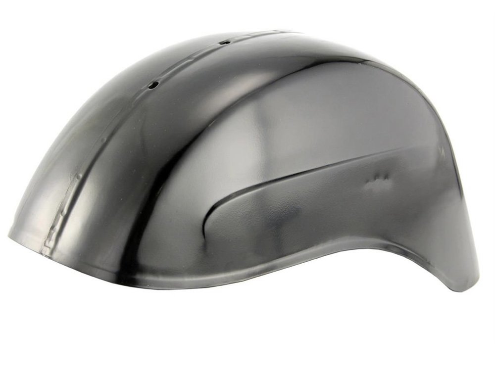

Marco89 Inviato 7 ottobre 2021 - 06:04 Autore Share Inviato 7 ottobre 2021 - 06:04 Infatti come pensavo Exstreme!! peccato..potrebbe far cambiare idea nell’acquisto.. mi sembra diverso da questo trovato su internet (noto sito tedesco) 0 Quote Link al commento Condividi su altri siti More sharing options...

exstreme Inviato 7 ottobre 2021 - 06:08 Share Inviato 7 ottobre 2021 - 06:08 3 minuti fa, Marco89 dice: Infatti come pensavo Exstreme!! peccato..potrebbe far cambiare idea nell’acquisto.. mi sembra diverso da questo trovato su internet (noto sito tedesco) E' talmente sfatto che sembra per large 😄 0 Quote Link al commento Condividi su altri siti More sharing options...
exstreme Inviato 7 ottobre 2021 - 06:11 Share Inviato 7 ottobre 2021 - 06:11 (modificato) 29 minuti fa, Marco89 dice: Eh ti credo!!! Non so cosa consigliargli dipende dalla richiesta del primavera. Se uno va a risparmio sul parafango , che è uno dei particolari più importanti a mio avviso, immagino che applichi la stessa filosofia a tutto il resto (se non peggio) su minuteria e ricambi non "a vista" In ogni caso sembrano due tipi di bianco, quindi magari una riparazione in economia per sostituire il parafango. Modificato 7 ottobre 2021 - 06:38 da exstreme 0 Quote Link al commento Condividi su altri siti More sharing options...
Marco89 Inviato 7 ottobre 2021 - 06:51 Autore Share Inviato 7 ottobre 2021 - 06:51 L’unica cosa che non mi convinceva era il parafango..il resto (spero tutto) mi sembra tutto originale senza ricambi farlocchi. Se fosse solo il parafango a essere “di troppo” quanto dovrebbe essere secondo te una richiesta consona? 0 Quote Link al commento Condividi su altri siti More sharing options...
exstreme Inviato 7 ottobre 2021 - 07:16 Share Inviato 7 ottobre 2021 - 07:16 (modificato) 25 minuti fa, Marco89 dice: L’unica cosa che non mi convinceva era il parafango..il resto (spero tutto) mi sembra tutto originale senza ricambi farlocchi. Se fosse solo il parafango a essere “di troppo” quanto dovrebbe essere secondo te una richiesta consona? Primavera restaurata ( SENZA lavori da fare) con doc originali da passaggio, io personalmente non andrei oltre i 4K. Per il discorso parafango, non tanto l'acquisto e la verniciatura di un originale, ma la rogna è che bisogna smontare tutto, quindi farei leva su quello per limare un po' Modificato 7 ottobre 2021 - 07:17 da exstreme 0 Quote Link al commento Condividi su altri siti More sharing options...
