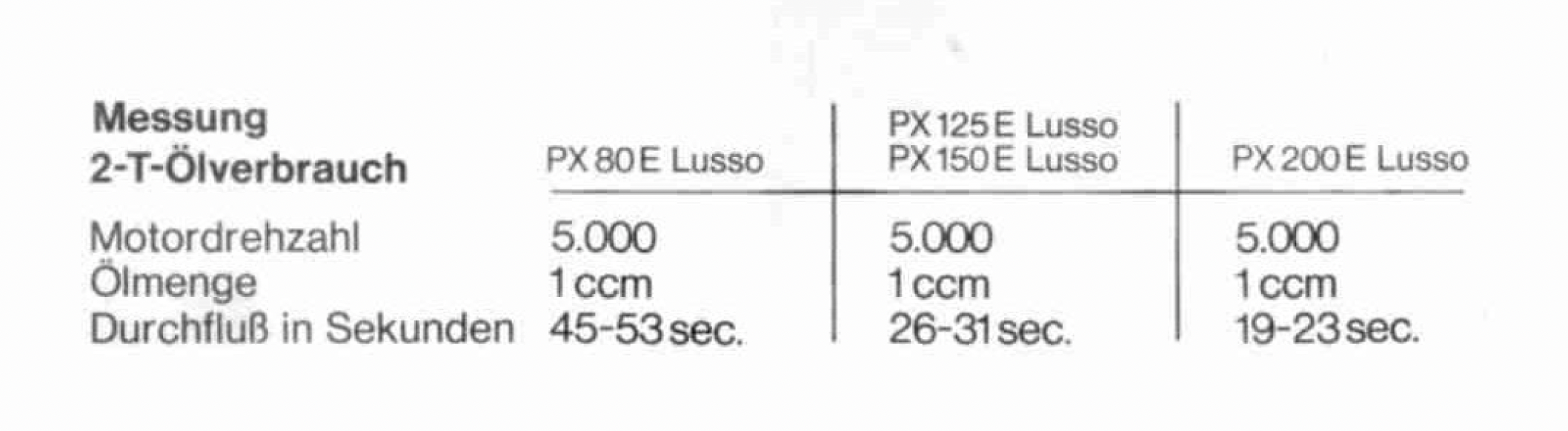

Kaliningrad Inviato Ottobre 17, 2021 Inviato Ottobre 17, 2021 Forse il miscelatore non è il suo originale ma quello per un PX 125-150 che pompa meno rispetto a quello del 200 o, peggio ancora, del px 80 per la Germania. In allegato la portata dei tre modelli in questione. 0 Cita

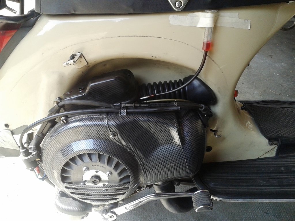

carcamagno Inviato Ottobre 19, 2021 Autore Inviato Ottobre 19, 2021 Ciao Allora ho provato a misurare correttamente Ho installato un tubicino trasparente all esterno ( tolto il guscio destro) a vista.. l ho riempito con 10 cc di olio ( quello che ci stava) Ho percorso 16 km e li l olio a vista era esaurito Facendo le dovute proprzioni se consuma 9 cc per 16 km Il percorso era misto con parecchie salite e con andamento sostenuto / sportivo ( spesso a manetta) Se calcoliamo un consumo medi di 24 km / litro di carburante e se ha consumato 9 cc per 16 km per 24 km ( litro) vanno via 13/14 cc = 1,3 /1,4 % forse non siamo distanti ..ma dal giro super sport che ho fatto pensavo che i 9 cc se li ciucciasse in 10 km.. il consuamo rimane davvero basso. Ora ho fatto una considerazione. FORSE E' L OLIO ..infatti la Vespa è stata restaurata nel 2007 a nuovo ( infatti ogni componente è nuovo compreso il serbatoio filtro ..girante ecc ecc tutto nuovo) ma l olio è li da 15 anni La sensazione è che fosse un po troppo denso, magari in 15 anno ha perso qualche caratteriestica .. Ora , oggi, ci mettero' dell olio specificio sintetico per miscelatori che ad occhio mi sembra piu fluido e rifaccio la prova e vi aggiorno sui dati . PS per il filtrino hime' mi rode rismontare tutto... perchè è un lavoraccio... magari lo faro' alla prima occasione ma ritengo che se dopo 15 anni era perfetto... e lolio che si butta è sintetico e di buona qualità.. ( magari lo filtro a monte mentre lo verso nel serbatoio per sicurezza intanto) 0 Cita
Omobono Tenni Inviato Ottobre 19, 2021 Inviato Ottobre 19, 2021 19 ore fa, Kaliningrad dice: ^ Empiricamente ho osservato quanto segue: con il mio vecchio PX150E del 1983 senza miscelatore percorrevo dai 30 ai 33 km con un litro di benzina (anzi, di miscela al 2% corrispondente a un litro d'olio ogni 50 litri di benzina). Ne consegue che un litro d'olio mi bastava per 1500-1650 km. Con la mia nuova PX150 del 2016 (con miscelatore) con un litro di benzina percorro la stessa distanza, senonché un litro d'olio mi dura non più di 1200 km (ciò che, a occhio e croce, corrisponde a un litro d'olio ogni 38 litri di benzina, pari a una percentuale del 2,6%). Siccome con il vecchio PX in 80.000 km circa non avevo mai grippato (malgrado le tirate, anche prolungate, e gli oli di qualità inferiore rispetto agi attuali), ritengo che sussisterebbero le condizioni per ridurre tranquillamente la portata del miscelatore ai regimi medi e alti fissandone la massima al 2%. Dando per scontato che il tuo ragionamento a grandi linee sia corretto una percentuale intorno al 2,5% non la vedo per nulla controproducente, anzi ! Se è vero che probabilmente sia ininfluente per la lubrificazione del pistone (il velo d'olio è già ben che formato al 2% ed in caso di scaldate per malfunzionamenti non sarà quello 0,6% in più a salvarti dal grippaggio) è altresì vero che la miscela ha anche il compito della lubrificazione degli organi interni (Il più soggetto a mancanza di lubrificazione è il cuscinetto di banco lato volano ad esempio) i quali ben gradiranno una percentuale di poco superiore al 2%. E' ovvio che la maggiore usura di questi componenti dati da una minore lubrificazione la noti negli anni, non certo immediatamente. Va altresì detto che stiamo parlando del miscelatore nella sua condizione ideale di funzionamento ma, con il tempo ed i chilometri, sia la puntina del coperchio che successivamente la piastra dentata tendono a logorarsi facendo progressivamente scendere la percentuale di miscela erogata sino al grippaggio. 0 Cita
snaicol Inviato Ottobre 19, 2021 Inviato Ottobre 19, 2021 2 ore fa, carcamagno dice: Ciao Allora ho provato a misurare correttamente Ho installato un tubicino trasparente all esterno ( tolto il guscio destro) a vista.. l ho riempito con 10 cc di olio ( quello che ci stava) Ho percorso 16 km e li l olio a vista era esaurito Facendo le dovute proprzioni se consuma 9 cc per 16 km Il percorso era misto con parecchie salite e con andamento sostenuto / sportivo ( spesso a manetta) Se calcoliamo un consumo medi di 24 km / litro di carburante e se ha consumato 9 cc per 16 km per 24 km ( litro) vanno via 13/14 cc = 1,3 /1,4 % forse non siamo distanti ..ma dal giro super sport che ho fatto pensavo che i 9 cc se li ciucciasse in 10 km.. il consuamo rimane davvero basso. Ora ho fatto una considerazione. FORSE E' L OLIO ..infatti la Vespa è stata restaurata nel 2007 a nuovo ( infatti ogni componente è nuovo compreso il serbatoio filtro ..girante ecc ecc tutto nuovo) ma l olio è li da 15 anni La sensazione è che fosse un po troppo denso, magari in 15 anno ha perso qualche caratteriestica .. Ora , oggi, ci mettero' dell olio specificio sintetico per miscelatori che ad occhio mi sembra piu fluido e rifaccio la prova e vi aggiorno sui dati . PS per il filtrino hime' mi rode rismontare tutto... perchè è un lavoraccio... magari lo faro' alla prima occasione ma ritengo che se dopo 15 anni era perfetto... e lolio che si butta è sintetico e di buona qualità.. ( magari lo filtro a monte mentre lo verso nel serbatoio per sicurezza intanto) Questi conti mi tornano poco... Fai la stessa prova, con un olio nuovo, se preferisci, ma vuota il serbatoio benzina e mettine 2 litri. Anche il consumo esatto della benzina per chilometro influisce alla corretta interpretazione del consumo di olio. se vai a supposizione dicendo che con 1 litro fai 24 km ti viene fuori i conti fatti, ma se invece di 24 ne fai 20 i conti cambiano. Quindi devi rapportare il consumo di olio alla benzina consumata consumata non ai chilometri....a mio parere. 0 Cita
Echospro Inviato Ottobre 19, 2021 Inviato Ottobre 19, 2021 Io il MIX lo controllo così ma già al minimo si vede scendere l'olio a vista d'occhio. Inoltre, come dice Nicola, calcolare la quantità consumata diventa difficile, visto che il Miscelatore varia la pompata in base ai giri e all'apertura del gas. Usare un buon olio, adatto al tipo di motore, è la prima cosa da fare. Seguo con interesse. Ciao Gg 0 Cita
carcamagno Inviato Ottobre 19, 2021 Autore Inviato Ottobre 19, 2021 allora se scende a vista d occhio ..il mio non funziona... ci percorro 3 km ed è ancora fermo.. inizia scendere solo se spalanco a fondo in salita.. ma davvero scende pianissimo... cè qualcosa ancora che non va.. ora voglio ferificare di aver instllato davvero la girante olio del 200 ( e non del 125 o 80) e che il pattino del tappo pompa non sia consuamto troppo ..psotero' le foto.. ma qualcino se dirmi come riconoscere una girante ( ingranaggio ) del 200 rispetto a quella del 125 o 80? 0 Cita

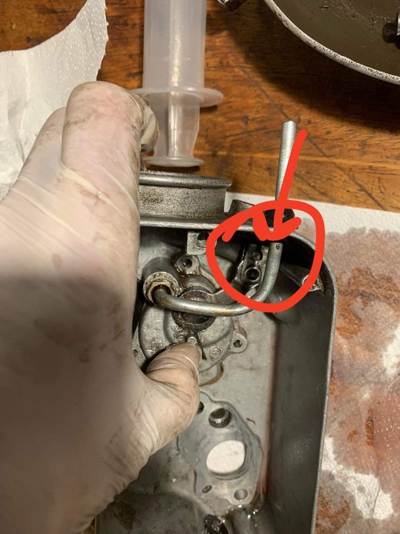

carcamagno Inviato Ottobre 21, 2021 Autore Inviato Ottobre 21, 2021 (modificato) PARE TROVATO IL PROBLEMA il leveraggio del coperchio della girante era inclinato in modo anomalo per cui all apertura masssima del leveraggio ( quando andava a battuta con la vaschetta grande pora carb = dove cè il buco del cavo del gas) il leveraggio ( camma dentro la girante che spinge l ingranaggio) di fatto apriva al 50 % andava a metà del diametro della girante..non arrivava neanche lontanamente in zona perimetro girante... e alle apertutre pzrziali il nottolino che spinge la girante rimaneva al centro dato Credo abbiano manomesso il leveraggio ..Fatto sta che ho ordinato il nuovo coperchio per 125/150 che poi andro a modificare per portarlo adatto al carb 24mm cioè togliendo il dentino che limita la corsa in allegato si vede come dovrebbe aprire al massimo la leva ma sul segno rosso si vede che va abattuta cieca 30 fradi prima della sua massima apertura .. Andando a vedere la levetta e il leveraggio sottostante invece di formare un angolo acuto come dalle foto che vedo del ricambio orifginale formano un angolo di 90/100 ° che è sbagliato e porta la leva a parità di apertura moolto prima verso il fine cora dettato dalla vaschetta del carb Modificato Ottobre 21, 2021 da carcamagno 0 Cita
snaicol Inviato Ottobre 21, 2021 Inviato Ottobre 21, 2021 Quando hai il pezzo nuovo fai 2 foto e mostraci la differenza. Ho capirò quello dici, ma a vedere non sembra che la levetta sia stata manomesso.. mah 0 Cita
carcamagno Inviato Ottobre 24, 2021 Autore Inviato Ottobre 24, 2021 ECCOCI!!!!!!! ALLELUIA!! PROBLEMA RISOLTO!! vedete che non ero io strano praticamente ora un gioiello e ciuccia miscela esattamente con una media del 2%!! tutt altra cosa! Prima come vederte i leveraggi erano totalemte fuori fase .. dove cè la creoce vedere ..che a zero apertura il patino addirittura era in "negativo" cioà invece che pompare verso il carburatore..pompava verso il serbatoio dell olio.. e a tutto aperto ( linea rossa sotto la prima foto) andava subito a fine corsa (coperchio sotto nella prima foto) e il pattino apriva circa un 50/60%! per cui arrivavo a consumare qualcosa seolo se a manetta.. se mi sono salvato è che grazie ai dubbi del propriaterioprecedente che l aveva presa da un restauratore ( bravo per le carrozzerie..ma si vede qui,, non tatno per la meccanica ) aveva detto di fare sempre mix dell 1% che male non fa...(nel serbatio benzia) Nella foto centrale si vede la diversità di callettature dei leveraggi Quello vecchi circa 90° quell nuovo circa 45/50° ora tutto perfetto .. tutto si apre a 100 ( fatto la modifica limando circa 2mm il dente sul pattino del nuovo coperchio e misurato il tutto) in modo sincrono. la Vespa vola.. ecc ecc.. Quello che mi viene da pensare è che avessero dissaldato e risaldato il braccetto per errore o per volontà ma con una inclinzione che lo faceva andare completamente fuori fase... MISTERI!! 0 Cita
Vale85 Inviato Ottobre 24, 2021 Inviato Ottobre 24, 2021 Ho seguito questa discussione con molto interesse e ti faccio i complimenti per aver individuato e risolto il problema, non ho capito però quale dentino hai limato per adattare il pezzo del 125-150 al 200. 0 Cita
snaicol Inviato Ottobre 24, 2021 Inviato Ottobre 24, 2021 Dalla foto non capisco se il dentino lo hai limato prima o dopo aver fatto le linee sulle foto. Si sicuro che, nel caso descritto, il mix pompi verso il serbatoio? Posso capire se per una diversa angolazione della leva, pompa meno, ma invertire il senso mi pare molto strano 0 Cita
carcamagno Inviato Ottobre 26, 2021 Autore Inviato Ottobre 26, 2021 Allora vado per ordine: il dentino è quello che caratterizza il leveraggio color rame (interno) e che ne limita la corsa. Infatti i coperchi pompa in commercio sono per il 125/150 cc ma per il 200 esisteva ( non piu fornibile) il coperchio senza dentino allego qui il link ad un tutorial che speiga tutto Con questa modifica si aumenta la corsa dato che il P200E ha il carb da 24 e non da 20 e si aumenta anche la lubrificazione che si rende piu necessaria Per quanto riguarda il "pompare verso il serbatoio" ammesso e non concesso che ci sia olio a valle da mandare a monte. il significato è che se la girante si alza quando dovrebbe essere abbassate e viceversa agisce esattamente al contrario durante il suo ruotare. E' esattamente contro fasata. dato ch nella mia situazione il dentino andava oltra la posizione centrale ( il centro dell ingranaggio) succedeva che facea alavorare la pompa al contrario. Al di la di questa riflessione sta di certo che fino a che non oltrepassava , progressivamente all apertura della ghigliottina, il punto zero ( il centro dell ingranaggio) non poteva assolutamente pompare olio agendo al contrario ( ci vorrebbe un disegno per spiegarlo) e se iniziava a pompare solo ( e poco) dall apertura del circa 50 % in poi = fino al 50 % andava zeroolio e poi una quantità molto inferiore di quella richiesta a tali livelli di apertura gas ( 50 % o piu) per fortuna mi sono salvato perchè ho sempre corso per 400 km con 1% di sintetico dato che il signore che me l aveva venduta aveva corso per 1200 km facendo sempre 1% per "sciurezza" e io vedevo che il livello olio non sendeva mai. Cio detto credo che questo coperchio pompa sia stato ..ipotesi a) o manomesso per diminuire il consumo olio ( magari la fumosità) b) un coperchio di altro modello che aveva altra architettura di sistema..magari la vecchia Rally per il mercato USA? dato che ha anchela filettatura atttaco tuo olio 5 mm piu alta... 0 Cita
Vale85 Inviato Ottobre 26, 2021 Inviato Ottobre 26, 2021 47 minuti fa, carcamagno dice: Allora vado per ordine: il dentino è quello che caratterizza il leveraggio color rame (interno) e che ne limita la corsa. Infatti i coperchi pompa in commercio sono per il 125/150 cc ma per il 200 esisteva ( non piu fornibile) il coperchio senza dentino allego qui il link ad un tutorial che speiga tutto Grazie, mi sono guardato il video, non conoscevo questa modifica. 0 Cita
