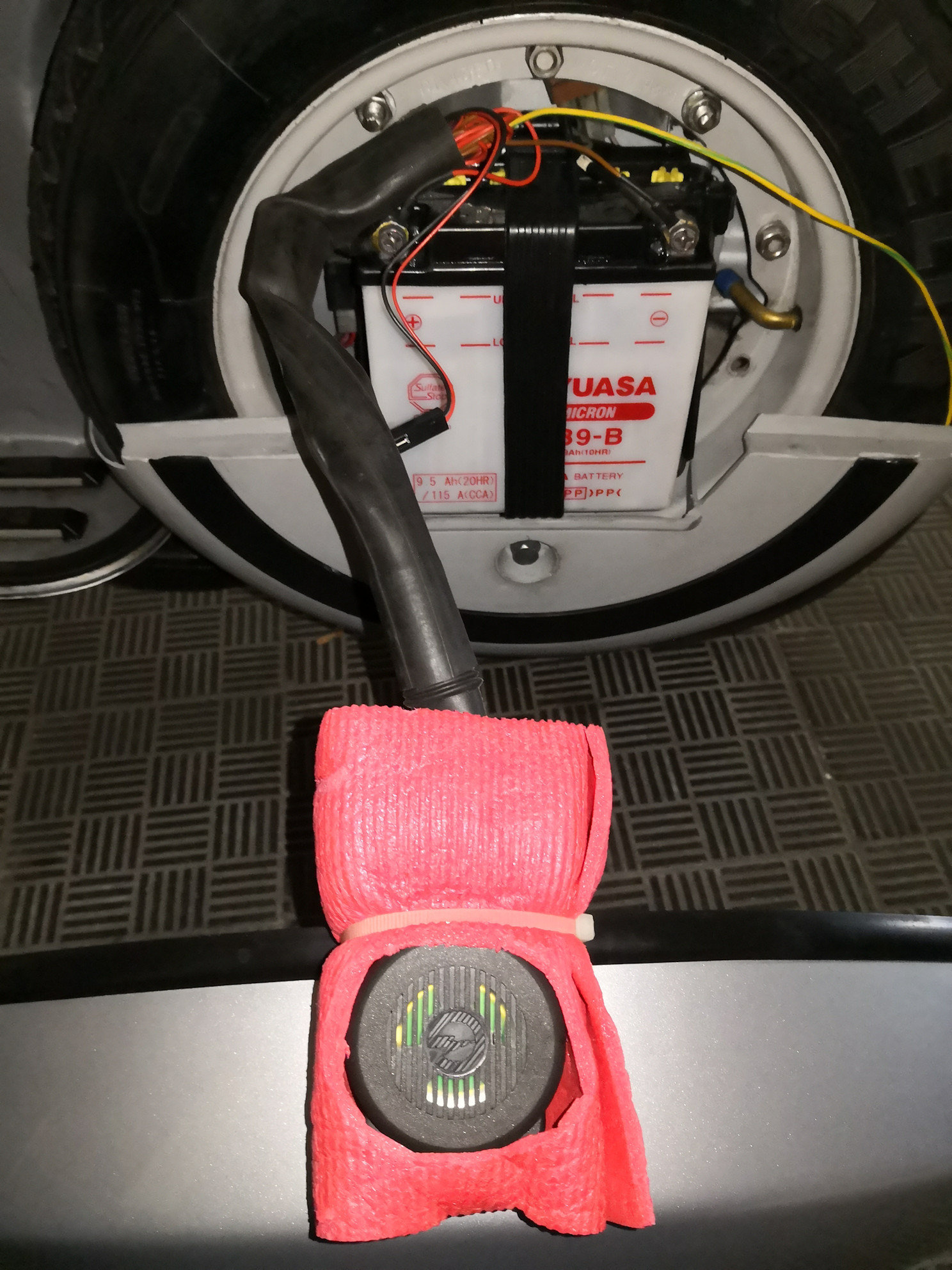

Lo scatolotto è lungo una decina di cm abbondanti, è bello "cicciotto", e va aggiunto anche il cablaggio contenuto in un manicotto di gomma. Non deve essere esposto all'acqua (l'elettronica non è impermeabilizzata) ma deve comunque "affacciarsi" verso l'esterno (altrimenti la sirenza si smorza). Inoltre va considerato il problema della trasmissione del segnale dal telecomando alla centralina nel momento in cui questa verrà necessariamente racchiusa nel guscio metallico della vespa, che lo schermerà.

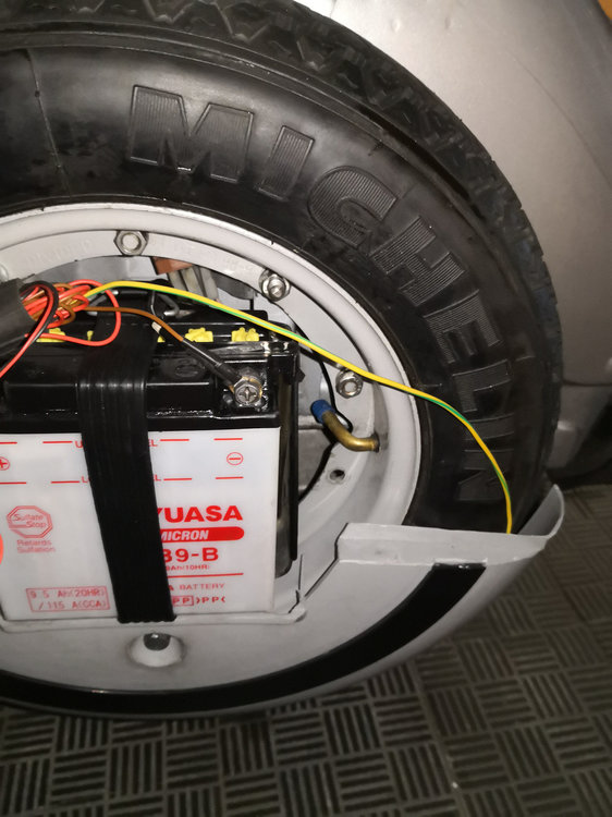

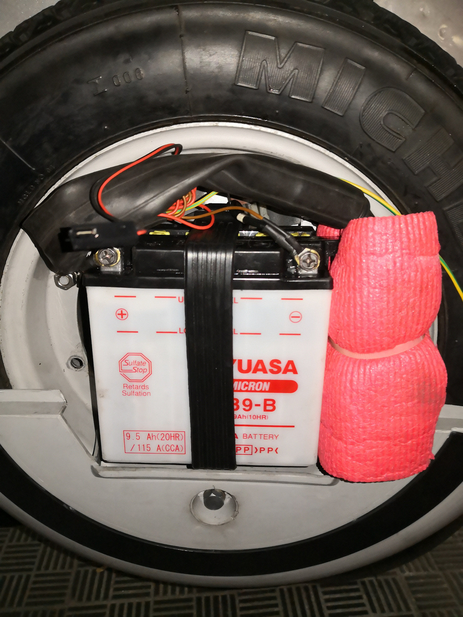

Escluso il montaggio nel bauletto (non suonerebbe) o nel nasello (non ci sta, soprattutto ora che ci ho montato telepass e telecomando cancello) non ho trovato di meglio che incastrarlo di lato tra batteria e ruota di scorta (aiutandomi con un rivestimento di gommapiuma ottenuto ritagliando un tappetino da yoga, in modo da favorire l'incastro e attutire le vibrazioni contro il telaio) così da fare affacciare la sirena da sotto la "pancia" sx mantenendola comunque invisibile e abbastanza all'asciutto. Per un montaggio maggiormente "pulito" ho anche raccolto tutto il cablaggio in eccesso con delle fascette e l'ho infilato dentro un pezzo di camera d'aria da bici, prolungando il manicotto di gomma già presente.
I collegamenti sono banali: cavo rosso (dove c'è un portafusibile con fusibile da 7,5A) al polo positivo della batteria e cavo marrone al negativo. Entrambi hanno già montato l'occhiello isolato con termorestringente.

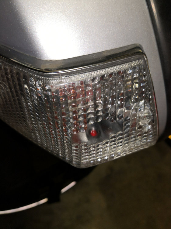

La coppia rosso/nero con un jack che si vede per conto suo è il collegamento per il led di stato, cablato anch'esso e con la relativa femmina.
Dato il punto di montaggio, non sapendo come fare per portare il cavo all'anteriore e non volendo comunque forare coprimanubrio o altro, ho optato per montare il led all'interno della freccia sx forando la parte riflettente in plastica (che eventualmente sostituirei con poca spesa in caso di smontaggio e ripristino) dove resta praticamente invisibile fino a quando non serve, è protetto dalla pioggia e fa un bell'effetto quando lampeggia, soprattutto la sera, catturando l'attenzione e invitando (spero) a desistere da un eventuale furto.
Per il filo mi sono appoggiato al filo della freccia esistente, lasciando tutto molto pulito. Quello in avanzo basta per montare e smontare comodamente la "pancia", ma resta tutto al suo interno una volta chiusa.

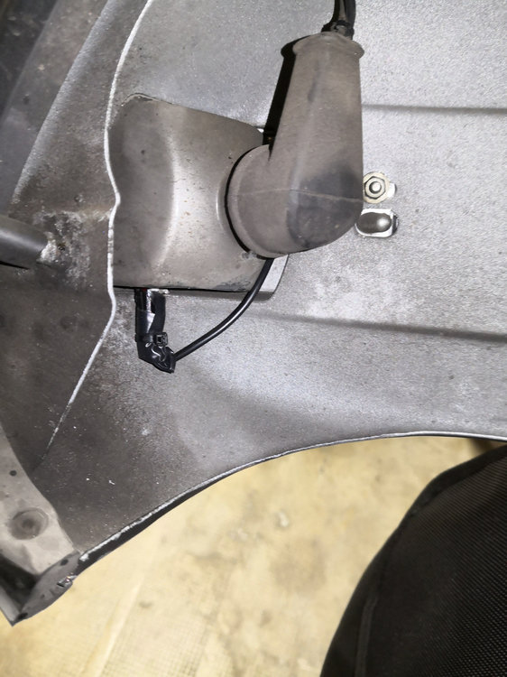

Montato il tutto, ho testato il funzionamento senza rimontare la "pancia": tutto ok. Felice e orgoglione, rimonto la pancia e... non va più una sega nulla: giustamente il piccolo pezzetto di cavo nero che fa da antenna resta ben coperto dalla lamiera, e quindi già ad un metro il segnale non passa.
Che fare? Semplice: si prende un pezzo di cavo elettrico che avanza (nel caso specifico il giallo/verde usato normalmente per l'impianto di terra) si giunta con l'antennino esistente, e lo si fa passare in un punto esterno alla lamiera ma non visibile dall'esterno (ossia dentro il copriruota di scorta by LML).
Richiusa la "pancia", il segnale arriva forte e chiaro da una decina di metri.
