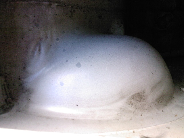

Pablo1 Inviato Maggio 12, 2010 Inviato Maggio 12, 2010 ciao a tutti...complimenti per il forum volevo chiedervi una info... sul database mi da la mia vespa 50special 1975 con2 possibilità di colori ma nessuno corrisponde a quello della moto!! la vespa è uni propietario mai riverniciata ed è di un bianco sporco... sapete aiutarmi?? 0 Cita
manuelito1979 Inviato Maggio 13, 2010 Autore Inviato Maggio 13, 2010 Oddio, bianco sporco mi suona proprio nuovo come colore... 0 Cita
Vespa979 Inviato Maggio 14, 2010 Inviato Maggio 14, 2010 Quasi sicuramente sarà biancospino, che con l'invecchiare assume una tonalita che dà sul giallino; comunque una foto toglierebbe il dubbio. 0 Cita
Pablo1 Inviato Maggio 14, 2010 Inviato Maggio 14, 2010 Quasi sicuramente sarà biancospino, che con l'invecchiare assume una tonalita che dà sul giallino; comunque una foto toglierebbe il dubbio. nel pomeriggio faccio delle foto e le posto!!! è smontata e quindi si vede anche l'interno scocca bianco 0 Cita
Vespa979 Inviato Maggio 14, 2010 Inviato Maggio 14, 2010 si vede anche l'interno scocca bianco ...altro indizio... che conferma che in origine era biancospino;-), comunque aspettiamo le foto. 0 Cita
Pablo1 Inviato Maggio 14, 2010 Inviato Maggio 14, 2010 ...altro indizio... che conferma che in origine era biancospino;-),comunque aspettiamo le foto. si infatti...anche perchè mio padre ha detto che non èstato mai fatto nulla!! l'interno del telaio per capirci vicino il carburatore è dello stesso bianco della parte esterna! 0 Cita
