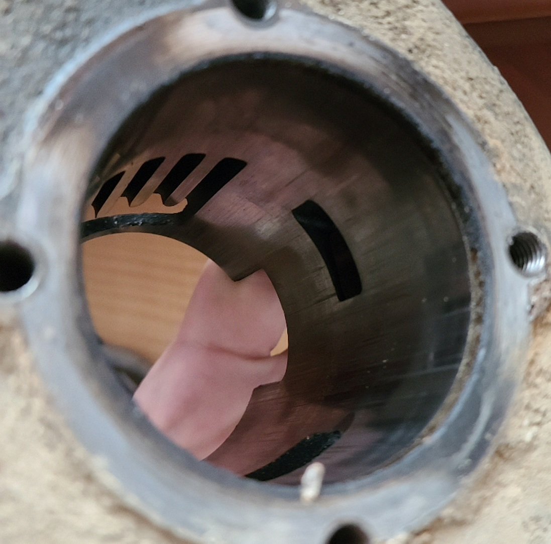

Dom2000 Inviato Dicembre 1, 2021 Autore Inviato Dicembre 1, 2021 (modificato) Ehy ragazzi, che ne pensate delle condizioni di questo gruppo termico? Modificato Dicembre 1, 2021 da Dom2000 0 Cita
Bellafrance Inviato Dicembre 4, 2021 Inviato Dicembre 4, 2021 Dalle foto non si capisce mai bene. Prova a passare con l'unghia per capire se sono solchi o leggeri segnetti. Sembrerebbe un DR.. 0 Cita
Dom2000 Inviato Dicembre 4, 2021 Autore Inviato Dicembre 4, 2021 Adesso, Bellafrance dice: Dalle foto non si capisce mai bene. Prova a passare con l'unghia per capire se sono solchi o leggeri segnetti. Sembrerebbe un DR.. Lo è, hai occhio, complimenti. Domani verifico i graffi 0 Cita
Redivivus Inviato Dicembre 5, 2021 Inviato Dicembre 5, 2021 Ciao a tutti. Vicino allo scarico sembrerebeb proprio un solchetto,non so se ne pregiudichi o meno il funzionamento. Per misurare l'usuara mi pare che si dovessero mettere le fasce all'interno del cilindro e misurare con uno spessimetro lo spazio dove chiude la fascia. All'interno il pistone com'è? E' molto annerito? 0 Cita
Bellafrance Inviato Dicembre 6, 2021 Inviato Dicembre 6, 2021 Il nero non è un problema, controlla che non siano segni dove si ferma l'unghia. Dalle foto il pistone sembra bello rigato lato scarico ed anche il cilindro. Potrei sbagliarmi, nelle foto (in generale, non le tue) non si capisce mai bene.. Hai poi deciso cosa montare? Ciao 0 Cita
Dom2000 Inviato Dicembre 7, 2021 Autore Inviato Dicembre 7, 2021 10 ore fa, Bellafrance dice: Il nero non è un problema, controlla che non siano segni dove si ferma l'unghia. Dalle foto il pistone sembra bello rigato lato scarico ed anche il cilindro. Potrei sbagliarmi, nelle foto (in generale, non le tue) non si capisce mai bene.. Hai poi deciso cosa montare? Ciao Ho passato unghia sia nel cilindro che nel pistone, non mi sembra di aver sentito solchi (vero è che in questi casi anche minuscoli solchi sarebbero da sistemare). Ho un 102 dr e credo che lascerò quello, per la marmitta ne devo comprare una originale causa revisione..., invece la campana se mai riuscirò ad aprire il motore metterò la 24/72. A proposito ma mettendo campane con più denti la dimensione dell'ingranaggio in se resta sempre uguale vero? 0 Cita

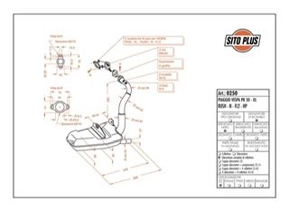

Dom2000 Inviato Dicembre 9, 2021 Autore Inviato Dicembre 9, 2021 Per la marmitta provvederò a fine restauro, albero non credo sia anticipato (sono ancora bloccato al dado del pignone perché mio padre ha detto che se la vede lui, ma siccome il tempo passa ed io non so aspettare mi sa che a breve ci riprovo 😬). Quindi con carburatore da 19 e 102 dr metto 24/72 o 22/63? Se ho capito bene la 22/63 è più lunga ma non so se il motore ce la fa a tirarla 0 Cita
vitopk50xl Inviato Dicembre 9, 2021 Inviato Dicembre 9, 2021 Tra la 50 e 125 della sito-plus sono uguali cambia solo il collettore piccolo, c’è da controllare che ha la strozzatura quella per la 50 che va tolto perché a me è arrivata con il certificato di omologazione, per i rapporti 24/72, la 22/63 per la pk è lunga 0 Cita
