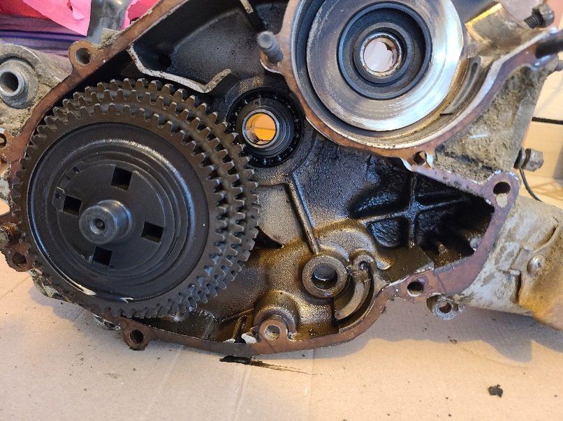

Signori, ho finalmente aperto il motore, confermo albero originale, tolto il dado è venuto via come niente ☺, da notare la terra sul carter 😅
Puoi togliere gli ingranaggi, scaldare il carter, uscire l’albero secondario col cuscinetto dal lato ruota e poi puoi estrarlo con un estrattore a braccia. Così dopo che il secondario è libero dal cuscinetto si può estrarre dalla parte corretta.

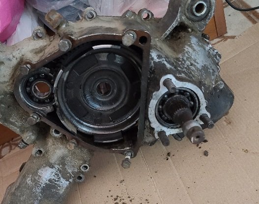

Allora, finalmente sono riuscito a togliere sto ca** di cuscinetto 😅, ora devo smanettare per riuscire a togliere la campana, mentre ci provavo ho visto che la campana è senza parastrappi, invece la 24/72 che ho comprato io è con il PS. Ora mi sorge spontaneo il dubbio, ma ci sta senza problemi ? Quali accorgimenti devo prendere visto che sono così idiota da non averci pensato prima ?🤦‍♂️
1 ora fa, Dom2000 dice:
Hai solo fatto bene viste le potenze in gioco non alte e non devi modificare nulla.

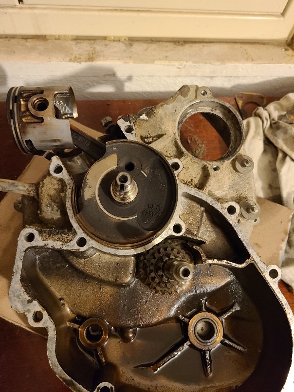

Ho messo il corpo frizione sulla campana nuova e controllato da vicino con una torcia e forse non tocca, leggevo in giro che se toccasse andrebbe limato di un millimetro. Appena posso smonto la frizione e faccio girare il cestello dentro la campana per provare
Il 20/1/2022 at 23:12, Redivivus dice:
Ciao a tutti.
Anche io vorrei capirci qualcosa di più.
Prova confontare le due campane e vediamo dove ci sono sporgrnze che potrebbero crear problemi.
Ho notato solo ora che il cestello della campana originale ha delel finestrelel tipo quelel con i parastrappi.
No niente, campana e mozzetto sul quadruplo, l'ho fatto girare a mano e restano i segni. Come limo il mozzetto? Posso usare la smerigliatrice?
