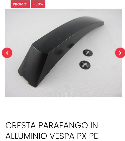

Vale85 Inviato 25 novembre 2021 - 10:27 Share Inviato 25 novembre 2021 - 10:27 Ho trovato anche questa versione senza le viti ma con i perni, a questo punto meglio attendere la risposta e la foto magari di qualche possessore di PX Sf. https://www.vespashop-bestmotor.com/creste-per-parafango/924-cresta-parafango-vespa-px-pe.html 0 Quote Link al commento Condividi su altri siti More sharing options...

Utenti Registrati Marben Inviato 10 dicembre 2021 - 10:46 STAFF Utenti Registrati Share Inviato 10 dicembre 2021 - 10:46 Il 25/11/2021 at 10:26, Luigi66 dice: In plastica grigia più piccola nelle misure rispetto alle px successive, del resto come il parafango che era più stretto nelle dimensioni Il parafango è sempre uguale per dimensioni. La cresta invece è stretta sulle PX pre Arcobaleno. Fino al 1981 viene montata in alluminio verniciato di grigio scuro, poi con la medesima forma in plastica grigia (produzione Omniplast). Su una senza frecce, di conseguenza, va in alluminio. Quella di Ebay non è quella PX: quella giusta è piatta sopra. Se ha una "piega" centrale è per Rally/TS/Special ecc. 0 Quote Link al commento Condividi su altri siti More sharing options...
