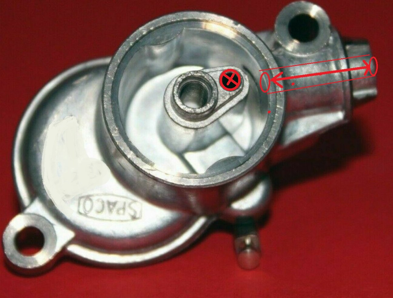

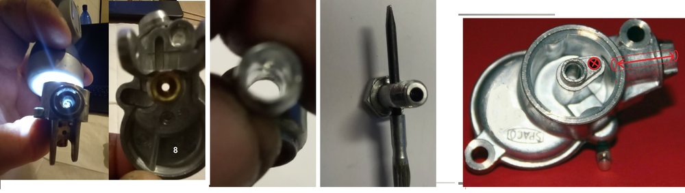

Il carburatore,troverai sul forum una nutrita discussione su come si ottimizza il flusso della miscela nel carburatore, in modo tale da scongiurare svuotamenti alla vaschetta,bisogna allargare il foro del pozzetto del carburatore,in allegato alcune foto,il venturi va bene quello mrp,il coperchio scarola carburatore  thomas compositi,lo trovi solo da 10 pollici,questo coperchio a differenza degli altri,ha il maggior volume proprio sopra il venturi,rubinetto benzina fast flow sip 2.0,tubo da 550 mm interno 6-7 mm,sfiati tappo benzina belli liberi non ostruiti,infine i getti non fidarti mai dal numero impresso (nominale),bisogna sempre verificare con degli alesatori calibrati,(in vendita da quasi tutti i rivenditori),troverai delle sorprese,a volte ci sono 5 punti in meno da quanto impresso sul getto.
ciao,come da foto,ti consiglio di smussare dove ho evidenziato in giallo,in modo tale quando si fissa il coperchietto rimane un passaggio maggiore della miscela
