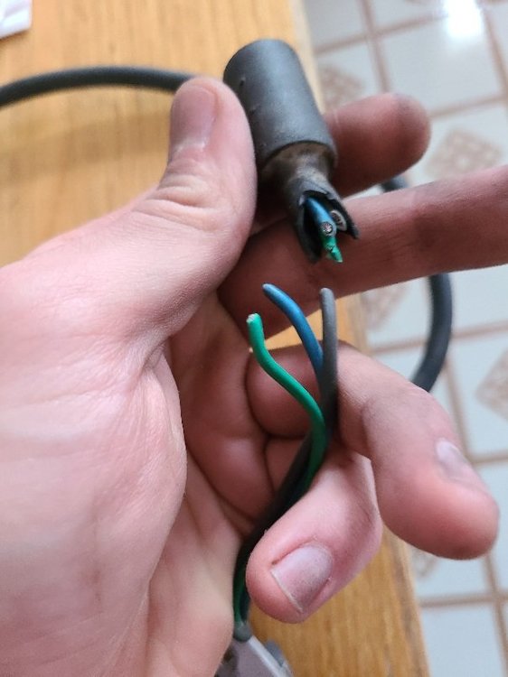

Dom2000 Inviato 26 febbraio 2022 - 09:53 Share Inviato 26 febbraio 2022 - 09:53 Ciao ragazzi, innanzitutto grazie perché grazie al vosto aiuto ho quasi finito il motore. Il quasi è d'obbligo poiché arrivato il momento di montare lo statore mi si è presentato un problema. Allora smontando il motore dal telaio mentre calavo tutti i santi ho tagliato i cavi dello spinotto statore, ho pensato vabbè ne ho uno di ricambio e ho lasciato perdere rimandando ad un secondo momento. Ecco quel momento è arrivato, lo statore di ricambio ho scoperto che tocca nel volano 🤬, mentre quello originale ha lo spinotto tagliato..., allego la foto, idee su come risolvere? Grazie in anticipo a tutti 😐 0 Quote Link al commento Condividi su altri siti More sharing options...

Domy89 Inviato 26 febbraio 2022 - 11:24 Share Inviato 26 febbraio 2022 - 11:24 1 ora fa, Dom2000 dice: Semplicissimo, basta che compri delle spine e rifai i collegamenti elettrici. Queste in foto per intenderci Forse la cosa più articolata sarà togliere le vecchie spine dallo spinotto rotondo, ma calcola che piegando le alette con un cacciavite di piccole dimensioni riesci a farlo. Oppure scortica i due estremi e li rimetti assieme servendoti di un saldatore, ricorda che su ogni filo dovrai mettere una guaina termo restringente per fare un lavoro più pulito 0 Quote Link al commento Condividi su altri siti More sharing options...
