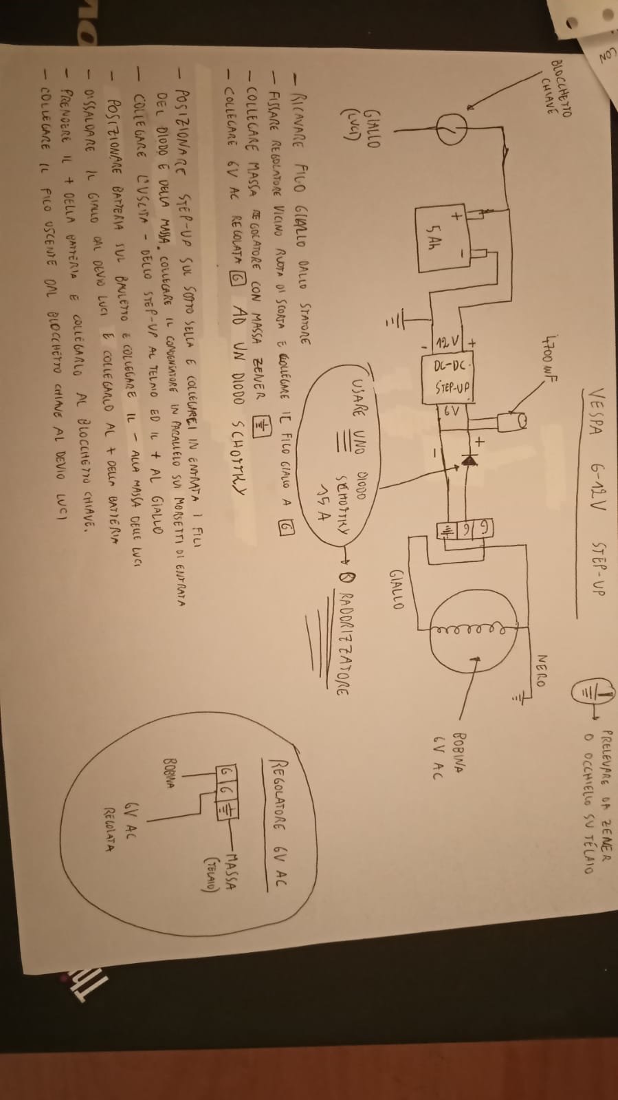

RadioMick Inviato Ottobre 12, 2022 Autore Inviato Ottobre 12, 2022 Ciao a tutti, Ormai il freddo sta arrivando e tra poco metterò la vespa in garage a riposare. Quindi riesumo questo post per cominciare i lavori all'impianto elettrico! Qui sotto posto lo schema finale: se c'è qualcosa di sbagliato non esitate a dirmelo! 0 Cita
RadioMick Inviato Novembre 10, 2022 Autore Inviato Novembre 10, 2022 Tra poco ordino i pezzi. Dopo posterò i procedimenti se lo schema va bene 0 Cita
