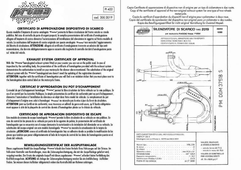

grandeveget Inviato 15 settembre 2010 - 09:08 Share Inviato 15 settembre 2010 - 09:08 La croma ha un sound molto metallico e l'estetica che mi piacciono tanto... per le prestazioni invece, tira sempre... specialmente agli alti:ok:... solo che informandomi ho saputo che se le FDO mi fermano ritirano il libretto e devo rifare la revisione con la marmitta originale, inoltre dovrei pagare un verbale di circa 350 €...la sito plus da meno nell'occhio poi da quello che ho letto non dovrebbe andar male... un'altra alternativa sarebbe la proma quadra solo che se ne vedono poche in giro... un 'altra cosa che sto valutando è svuotare la padella che ho nel garage... :testate:che dilemma:testate:.... :testate:essere o non essere:testate:... sono combattuto non riesco a vedere la mia vespa senza la mia bella espansione con terminale color oro... ma è vero che la polini fà un'espansione omologata all'uso stradale??? se si come và??? e se sul certificato di omologazione togliessi il marchio della polini e mettessi quello della proma??? Salutiiiiiiiiiiiiiiiiiiiiiii:ciao: dunque...la proma quadra ha un allungo formidabile, e pertanto penso ai bassi sarà un po' vuota, e dubito faccia meno rumore di quella a serpentone, tosto di più forse vista anche l'assenza di silenziatore, comunque qui trovi una bella prova comparativa: Prova marmitte espansione su Vespa PX 177 La sito plus è un ottimo compromesso fra prezzo, prestazioni e poca vistosità, anche se a molti il rumore non piace per niente e dicono (secondo me sbagliando) sia molto rumorosa, ma secondo me il punto è che magari le gente si aspetta sia silenziosa come un padellino mentre il rumore è abbastanza maggiore e siccome il tipo di rumore, che io definisco "legnoso", non piace, si è portati a dire faccia casino. Ma se si volesse optare per la sito plus allora tanto vale farsi fare una polidella da Andrea che va di più, ha un sound più garbato e conserva l'apparenza antisgamo del padellino omologato; oppure si può andare di marmitta originale del T5 adattandola a px. La polini non è una buona marmitta, lasciala stare, i grafici ed i pareri di chi l'ha provata parlano chiaro: toglie molto in basso, ai medi non è granchè ed ha degli alti discreti ma non certo come una vera espansione. Infatti gli unici che ne sono contenti sono quelli che l'hanno montata su 177 con rapporti originali, ma solo perchè non hanno provato altre marmitte! C'è chi l'ha svuotata facendola diventare una espansione vera ma poi si pone il problema di silenziarla a dovere perchè col modesto silenziatore originale il fracasso che fa è allucinante (almeno questo mi ha riferito mega, però altri dicono che basta allargare i fori della mitraglia del silenziatore e mettere molta lana di vetro). Sarei molto curioso di vedere cosa ne verrebbe fuori eliminando solo la paratia in mezzo all'espansione, che certamente è quella che limita di più la marmitta, ed eventualmente anche il decibel killer iniziale; uno step successivo (o alternativo all'eliminazine del decibel killer iniziale) sarebbe eliminare anche la seconda paratia ma assolutamente lasciando stare il dk finale e l'ultima paratia. Di certo le prestazioni ne beneficierebbero ma lasciando le ultime due paratie non dovrebbe fare il fracasso che fa da completamente svuotata. Chi ha testato la polini svuotata riferisce un guadagno ai medi con una bella entrata in coppia che spinge bene fino agli alti, insomma, come del resto ci si poteva aspettare, la marmitta si "stappa" per bene svuotandola! 0 Quote Link al commento Condividi su altri siti More sharing options...
enzoiii Inviato 15 settembre 2010 - 15:10 Share Inviato 15 settembre 2010 - 15:10 dunque...la proma quadra ha un allungo formidabile, e pertanto penso ai bassi sarà un po' vuota, e dubito faccia meno rumore di quella a serpentone, tosto di più forse vista anche l'assenza di silenziatore, comunque qui trovi una bella prova comparativa: Prova marmitte espansione su Vespa PX 177La sito plus è un ottimo compromesso fra prezzo, prestazioni e poca vistosità, anche se a molti il rumore non piace per niente e dicono (secondo me sbagliando) sia molto rumorosa, ma secondo me il punto è che magari le gente si aspetta sia silenziosa come un padellino mentre il rumore è abbastanza maggiore e siccome il tipo di rumore, che io definisco "legnoso", non piace, si è portati a dire faccia casino. Ma se si volesse optare per la sito plus allora tanto vale farsi fare una polidella da Andrea che va di più, ha un sound più garbato e conserva l'apparenza antisgamo del padellino omologato; oppure si può andare di marmitta originale del T5 adattandola a px. La polini non è una buona marmitta, lasciala stare, i grafici ed i pareri di chi l'ha provata parlano chiaro: toglie molto in basso, ai medi non è granchè ed ha degli alti discreti ma non certo come una vera espansione. Infatti gli unici che ne sono contenti sono quelli che l'hanno montata su 177 con rapporti originali, ma solo perchè non hanno provato altre marmitte! C'è chi l'ha svuotata facendola diventare una espansione vera ma poi si pone il problema di silenziarla a dovere perchè col modesto silenziatore originale il fracasso che fa è allucinante (almeno questo mi ha riferito mega, però altri dicono che basta allargare i fori della mitraglia del silenziatore e mettere molta lana di vetro). Sarei molto curioso di vedere cosa ne verrebbe fuori eliminando solo la paratia in mezzo all'espansione, che certamente è quella che limita di più la marmitta, ed eventualmente anche il decibel killer iniziale; uno step successivo (o alternativo all'eliminazine del decibel killer iniziale) sarebbe eliminare anche la seconda paratia ma assolutamente lasciando stare il dk finale e l'ultima paratia. Di certo le prestazioni ne beneficierebbero ma lasciando le ultime due paratie non dovrebbe fare il fracasso che fa da completamente svuotata. Chi ha testato la polini svuotata riferisce un guadagno ai medi con una bella entrata in coppia che spinge bene fino agli alti, insomma, come del resto ci si poteva aspettare, la marmitta si "stappa" per bene svuotandola! Per il "Certificato di omologazione" che mi dici??? 0 Quote Link al commento Condividi su altri siti More sharing options...
grandeveget Inviato 16 settembre 2010 - 08:23 Share Inviato 16 settembre 2010 - 08:23 Per il "Certificato di omologazione" che mi dici??? se hai un px non kat dovrebbe essere valido, ma non ne sono del tutto certo 0 Quote Link al commento Condividi su altri siti More sharing options...
