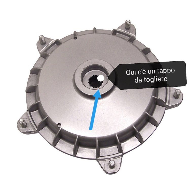

Pier2162 Inviato Marzo 30, 2022 Inviato Marzo 30, 2022 Devi guardare il centro del mozzo, sul quale si monta la ruota (vedi foto)... Per lo spillo, devi smontare il carburatore, ma prima ti consiglio di aprire il coperchio del filtro e vedere da dove esce. 0 Cita

Pier2162 Inviato Marzo 30, 2022 Inviato Marzo 30, 2022 Non devi smontare il mozzo, ma rimuovere solo il tappo che copre il dado, per vedere se c'è olio dentro nel tappo. Se hai trovato olio dal lato del motore, potrebbe essere la guarnizione del piatto porta ganasce. Controlla il livello dell'olio nel cambio... 0 Cita
