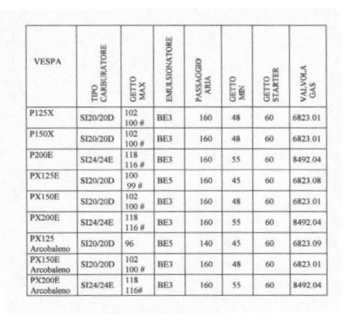

Per la carburazione ti metto sotto una tabellina che ho trovato in rete con i settaggi dei carburatori come escono originali.1305402294_Screenshot_20220502-203420_SamsungInternet.jpg.677dd937a26e6b5036cf9cc60819a8ce.jpg

Grazie mille, soprattutto per la tabella. Mi sarà senz'altro utile!
