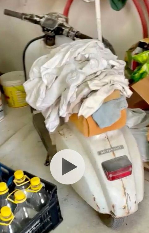

COSIMO1 Inviato 4 maggio 2022 - 10:36 Share Inviato 4 maggio 2022 - 10:36 Buongiorno a tutti, vorrei restaurare una vespa ma non riesco a leggere bene il telaio e non capisco che vespa sarebbe. qualcuno di voi mi puo' aiutare a risalire al modello. io riesco a leggere bene DGM 109340M SAPETE DIRMI IL MODELLO MAGARI VI ALLEGO IN UN SECONDO MOMENTO LA FOTO DEL TELAIO PER AIUTARMI A CAPIRE. GRAZIE A TUTTI IN ANTICIPO 0 Quote Link al commento Condividi su altri siti More sharing options...
exstreme Inviato 4 maggio 2022 - 11:38 Share Inviato 4 maggio 2022 - 11:38 Ciao E' buona norma presentarsi in piazzetta , come richiesto da regolamento. L' omologazione 10934 OM corrisponde ad una Vespa 50 special o 50 ELESTART (radice telaio V5B) 1-2-3-4 T Se posti qualche foto te ne daremo la certezza 0 Quote Link al commento Condividi su altri siti More sharing options...

exstreme Inviato 4 maggio 2022 - 13:03 Share Inviato 4 maggio 2022 - 13:03 1 ora fa, COSIMO1 dice: Grazie se mi puoi aiutare a recuperare i numeri del telaio perché dovrei fare la denuncia di smarrimento c'è qualcosa che non quadra: dovrebbe essere un V5B1T-87075 e sarebbe una special del 1975 Ma io leggo V5A1T ma quel telaio non è compatibile con una sportellino del 1965 Posta delle foto di tutto il telaio e/o pulisci meglio il V5?1T 0 Quote Link al commento Condividi su altri siti More sharing options...

COSIMO1 Inviato 4 maggio 2022 - 14:10 Autore Share Inviato 4 maggio 2022 - 14:10 Sono riuscito a recuperare questa foto spero mi puoi aiutare 0 Quote Link al commento Condividi su altri siti More sharing options...

Pier2162 Inviato 4 maggio 2022 - 15:21 Share Inviato 4 maggio 2022 - 15:21 Ciao Cosimo. Provo a chiarirti la situazione. Da quella foto si vede poco, nel senso che sembrerebbe una 50 Special ma, come ti ha detto @exstreme, la sigla/numero di telaio non corrisponde ad una 50 Special bensì ad una 50N. (sempre che la sigla sia realmente V5A1T... io la leggo così... non riesci a pulirla meglio come ti hanno già suggerito??) Forse era proprio una 50N che è stata trasformata in Special, a conferma il fatto che il manubrio è di un'altro colore ed ha il faro rettangolare, mentre la N aveva il faro tondo. Sicuramente è stato sostituito per farla assomigliare ad una Special. Nella prima foto però, dove si vede il numero, si vede anche che la scocca è di una Vespa successiva alla 50N, perché lo sportellino è grande e non piccolo (si vede dallo spazio di cofano che rimane nella parte superiore). La Special non aveva lo sportellino piccolo, ma il tuo numero di telaio è di una Vespa con sportellino piccolo quindi, l'unica cosa da pensare è che di originale in quella vespa c'è ben poco, e che sia un accrocchio di telaio che è stato tagliato e saldato per farlo assomigliare ad una special. Non mi meraviglierei se ne fosse stato denunciato il furto... Spero ora sia tutto più chiaro. 0 Quote Link al commento Condividi su altri siti More sharing options...
Pier2162 Inviato 4 maggio 2022 - 15:59 Share Inviato 4 maggio 2022 - 15:59 32 minuti fa, Pier2162 dice: .... l'unica cosa da pensare è che di originale in quella vespa c'è ben poco, e che sia un accrocchio di telaio che è stato tagliato e saldato per farlo assomigliare ad una Special... Mi auto quoto per aggiungere che la modifica potrebbe anche essere stata eseguita dal legittimo proprietario... Negli anni 70~80 se ne facevano di tutti i colori sulle vespe... Una visura al PRA svelerebbe l'arcano. 0 Quote Link al commento Condividi su altri siti More sharing options...
COSIMO1 Inviato 4 maggio 2022 - 16:09 Autore Share Inviato 4 maggio 2022 - 16:09 Grazie mille sei stato molto chiaro e gentile, la moto non e proveniente da furto in quanto era di famiglia 1 Quote Link al commento Condividi su altri siti More sharing options...
Utenti Registrati GiPiRat Inviato 4 maggio 2022 - 18:38 STAFF Utenti Registrati Share Inviato 4 maggio 2022 - 18:38 2 ore fa, Pier2162 dice: Mi auto quoto per aggiungere che la modifica potrebbe anche essere stata eseguita dal legittimo proprietario... Negli anni 70~80 se ne facevano di tutti i colori sulle vespe... Una visura al PRA svelerebbe l'arcano. I ciclomotori non sono registrati al PRA ma, solo nel caso siano stati targati dal 2011 in poi, presso la motorizzazione. Consiglio di pulire bene la punzonatura con uno sverniciatore ed una spazzola di rame od ottone (NON di ferro!) e poi passarci sopra una ditata di grasso sporco, gesso o grafite per far risaltare lettere e numeri. Ciao, Gino 0 Quote Link al commento Condividi su altri siti More sharing options...
andre84 Inviato 5 maggio 2022 - 08:31 Share Inviato 5 maggio 2022 - 08:31 Questa vespa da quanto tempo è nelle tue mani? Perché effettivamente anche io vedo v5a1t ma pulisci meglio per vedere cosa salta fuori.. 0 Quote Link al commento Condividi su altri siti More sharing options...
