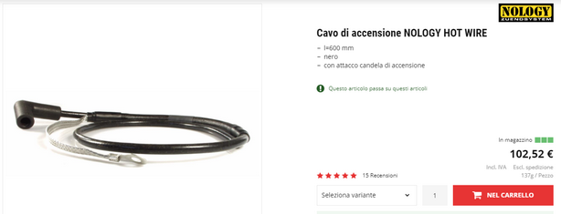

Echospro Inviato 17 luglio 2022 - 16:32 MODERATOR Share Inviato 17 luglio 2022 - 16:32 Buongiorno. cercavo un cavo candela da mettere in magazzino e mi sono imbattuto in questo: https://www.sip-scootershop.com/it/product/cavo-di-accensione-nology-hot-wire_85101000 Sono curioso di capire i vantaggi di questo cavo da 102,52 euro Qualcuno li ha provati/visti/sentito parlare? Ciao Gg 0 Quote Link al commento Condividi su altri siti More sharing options...
Pier2162 Inviato 17 luglio 2022 - 16:49 Share Inviato 17 luglio 2022 - 16:49 (modificato) Ciao. Non quel cavo specifico, tra l'altro molto costoso, ma anni fa ho sostituito i cavi di un bicilindrico che aveva problemi di dispersioni sull 'AT: utilizzai cavi già montati, in silicone arancione, con pipetta, marchiati NGK. Fine di tutti i problemi, non solo, ma la moto guadagnò molto spunto in accelerazione. Li ho visti di recente su ebay a circa 15€ al pezzo. Sicuramente un cavo di qualità è migliorativo, ma quel prezzo mi sembra davvero esagerato... Qui è spiegato il funzionamento https://catalog.zodiac.nl/it/05-parte-elettrica-del-motore/kit-cavi-candele/set-cavi-per-candele-hot-wires-nology-1327 Modificato 17 luglio 2022 - 16:54 da Pier2162 0 Quote Link al commento Condividi su altri siti More sharing options...

Pier2162 Inviato 29 luglio 2022 - 17:14 Share Inviato 29 luglio 2022 - 17:14 (modificato) Quello che ti ho indicato, se ben ricordo, non è schermato, e non ne ho mai visti di schermati. L'isolamento dall'esterno è garantito dal materiale che viene usato come isolante e dal suo spessore. Normalmente, nei cavi di buona qualità, si usa il teflon rivestito in silicone al posto della semplice gomma. La schermatura, per servire a qualcosa, andrebbe collegata a massa, ma così facendo ci sarebbe il rischio di scariche interne al cavo stesso, vista la poca distanza tra anima e schermo. In pratica si comporterebbero come gli elettrodi di una candela. La mia opinione è che sia solo una trovata commerciale per venderlo...nella foto non mi pare che la schermatura sia metallica. Ciao Modificato 29 luglio 2022 - 17:29 da Pier2162 0 Quote Link al commento Condividi su altri siti More sharing options...
