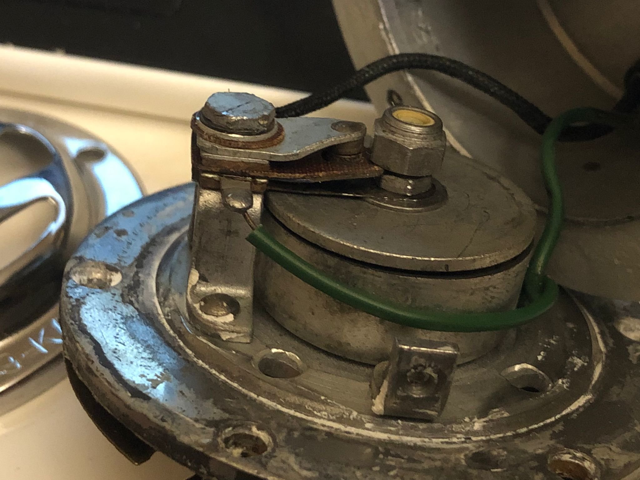

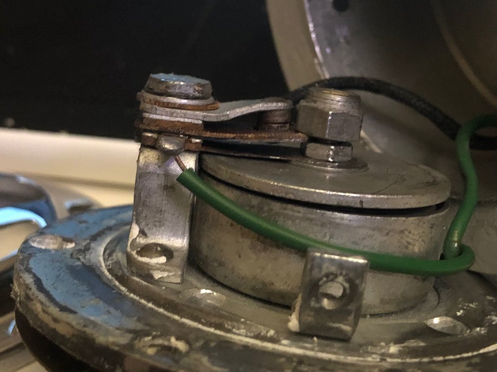

Avete dimestichezza anche con i claxon? l'ho aperto e ho fatto cromare il ventaglio esterno e lucidato la parte interna che si vede dall'esterno. non riesco più a farlo suonare bene. fa delle piccole scoreggine ma non si può definire claxon.

si la lampada spia si collega come dici tu, il claxon ha le puntine che vanno pulite e registrate,penso sia un icet ,pur non mettendo in dubbio la capacita' di chi ti ha fatto il motore visto che le luci non funzionano il dubbio sulla bobina mi pare sensato,ti garantisco che anche per me che di statori ne revisiono circa duecento all anno le sorprese ci sono ,per questo si deve partire dall inizio e controllare tutto,facci sapere gli sviluppi, ma vedrai che ci siarriva al dunque.t5rosso

mi spieghi meglio come revisionare e registrare le puntine del claxon.. si è un icet 6vcc

ti consiglio di usare una lampada di almeno 5watt tipo posizione o stop,il claxon nella parte posteriore ha un coperchio in allumini fissato lateralmente con due vitine coniche (di solito sono un po' ostiche da svitare) tolto si vedono le puntine devi cercare di passare tra i due contatti della carta abrasiva grana 400 per togliere l ossido,ci vuole pazienza e niente esagerazioni di forza.per tararlo bisogna avere una batteria a6 volt ,colleghi due cavetti al claxxon e poi lo connetti alla batteria .non serve badare alla polarita' funziona anche invertendo .per regolarlo si avvita o svita l dadino o vite che variano la parte mobile delle puntine.tieni conto che una volta montato sulla vespa il suono cambia leggermente,eventualmente si apporta un ulteriore correzzione.muovi il registro di pochissimo per volta risulta essere molto sensibile.eventualmente posta una foto del tuo claxxon privo del coperchio.t5rosso

Il claxon l'avevo interamente smontato, pulito e lucidato. c'è un dadino che tene fermo il tutto su cui poggia la levetta che muove le puntine. infine c'è un controdado per la regolazione. Dall'altra parte c'è una rondella di ottone abbastanza spessa e 2 rondelle di alluminio credo, la campana di rame e una controcampana cromata, una rondella piana, una grover e il dadino finale. quale è la sequenza di installazione? io ho messo la rondella di ottone, rondella alluminio, campana di rame, rondella alluminio, campana cromata, rondella piana, grover e dado. infine c'è una guarnizione di carta tra la parte fissa e la campana di rame? appena l'ho aperto ce ne era un pezzetto che si è disintegrata appena l'ho toccata.
provo a pulire le puntine con la carta vetrata, ma come si devono regolare? ci deve essere spazio tra le puntine o devono essere attaccate? poi appena metto le borchie di chiusura del ventaglio esterno, smette di funzionare.... bha...
