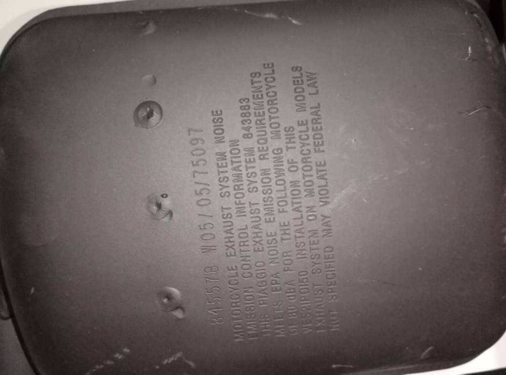

Kaliningrad Inviato Settembre 12, 2022 Inviato Settembre 12, 2022 La vendono su Ebay a soli 65€. Non capisco come funzioni il SAS (Sistema Aria Secondaria). È completamente diverso da quello della mia Euro3. Era così anche quello delle Euro2? 0 Cita
Kaliningrad Inviato Settembre 12, 2022 Autore Inviato Settembre 12, 2022 Codice 8438835 https://www.ebay.it/itm/224656058494 0 Cita

Marben Inviato Settembre 13, 2022 Inviato Settembre 13, 2022 In effetti il codice corrisponde alla marmitta della PX 150 venduta negli USA attorno al 2004. Dal manuale ricambi ( link ) Quello che posso dire è che la marmitta non ha il Sistema Aria Secondaria (arrivata proprio attorno al 2004 in Europa, con la serie Euro2). Ha ben visibile il tappo per l'inserimento della sonda per la misura delle emissioni, mentre è curioso (ma non inedito) il tubo cieco che parte da poco sotto il cilindro. Posso dire di aver visto un'espediente simile in alcune marmitte per LML, che tuttavia avevano qualche differenza a livello estetico. Di certo a differire dalle marmitte "europee" è il diametro del collettore, sensibilmente ridotto; anche la posizione della cartuccia del catalizzatore è diversa, e qui pare piuttosto avanzata, al punto da essere in gran parte inserita nel corpo della padella. Scelta forse strana perché teoricamente meno efficace, con temperature di esercizio più basse, ma i progettisti avranno senz'altro avuto le loro valide ragioni. Sicuramente le norme USA si baseranno su parametri diversi e la marmitta è "su misura" per rientrare in quei parametri. Il tubo cieco forse condiziona una qualche risonanza. Forse, ma sono ipotesi mie che non sono un ingegnere, ha funzioni simili al cono convergente delle espansioni, o al cono divergente che si trova nelle vecchie marmitte largeframe degli anni '60, quelle a collettore corto. 1 Cita

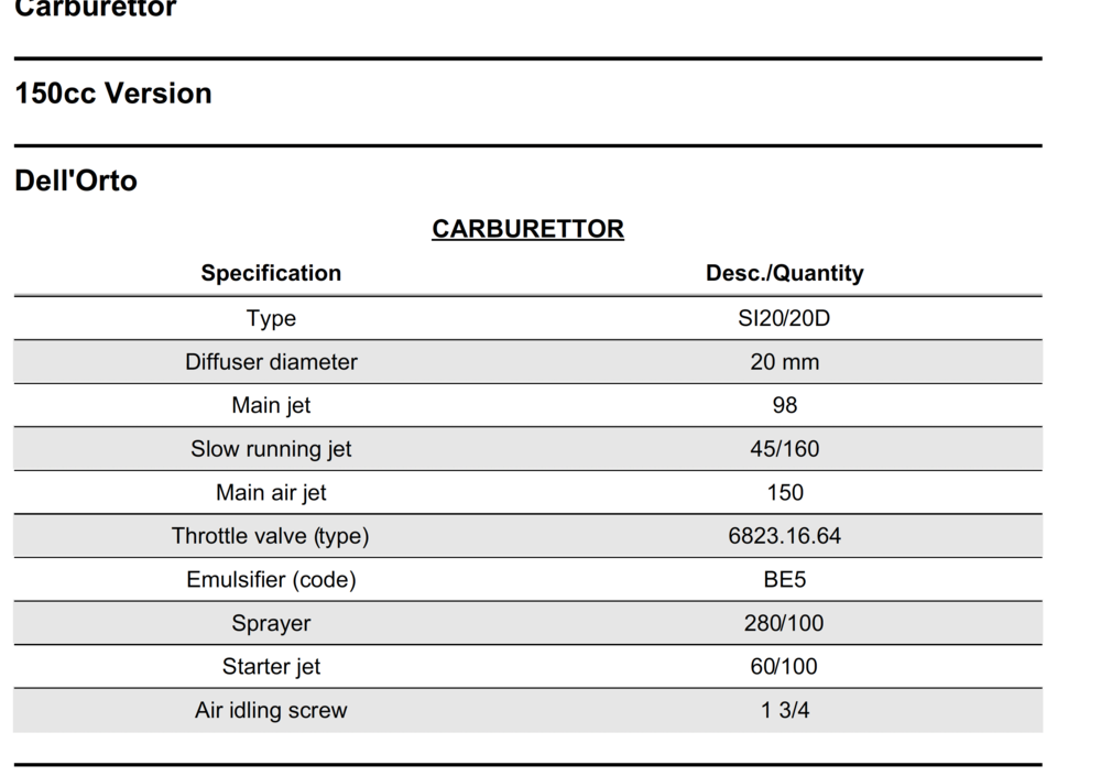

Kaliningrad Inviato Settembre 24, 2022 Autore Inviato Settembre 24, 2022 33 minuti fa, Marben dice: Strano per il 45-160. Difficile districarsi, dal momento che la manualistica Piaggio dagli anni 2000 in avanti è diventata un po' approssimativa quando non proprio contraddittoria. Sì, è tutto molto confusionario. Sul manuale d'officina del 150 USA presente qui sul sito ho trovato questi dati e ho settato di conseguenza; Strana anche la vite titolo svitata di solo 1 3/4 (con un getto così smagrente come il 45/160 ...) Per quanto concerne la EURO 2 "nostrana" il corrispondente manuale d'officina scaricabile dal sito dà la valvola gas 9 per il 125 (con vite titolo aperta di solo 1/2 giro!) mentre per il 150, vedo ora, esattamente gli stessi parametri che per la 150 USA: 0 Cita
Marben Inviato Settembre 26, 2022 Inviato Settembre 26, 2022 Ecco, per questo dicevo che i manuali sono assai confusi e contraddittori. Posso dire con certezza, avendone uno e rilevando negli anni qualche conferma nel web, che le 150 Euro2 uscivano di fabbrica col 50 - 160. Questo mi fa dubitare dell'indicazione relativa al PX "USA" nel manuale d'officina; forse c'è maggiore affidabilità nel catalogo ricambi, che - ipotizzo - potrebbe essere una "stampata" del software Piaggio / Softway in dotazione a concessionari e rivenditori. 1 Cita
